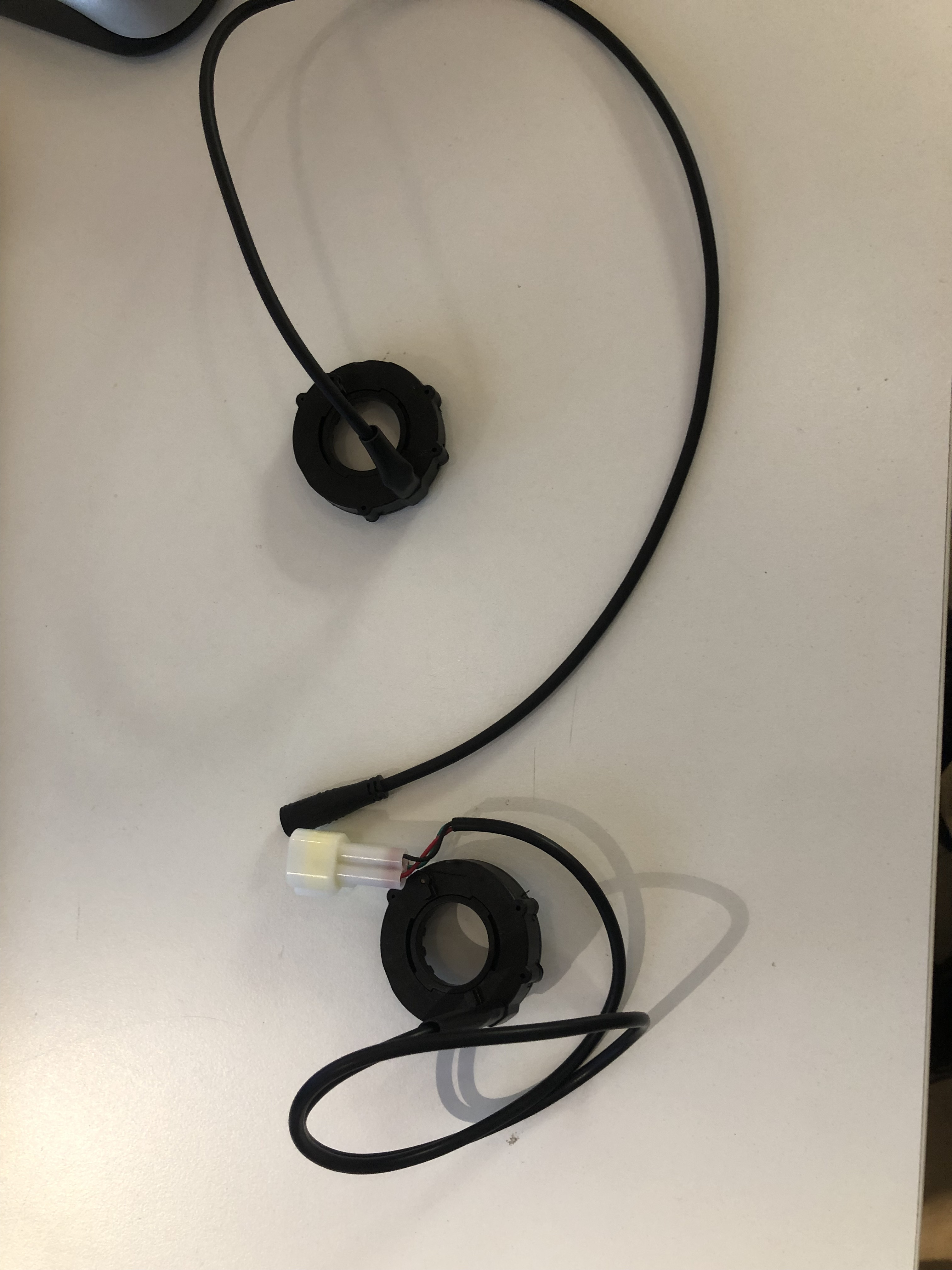

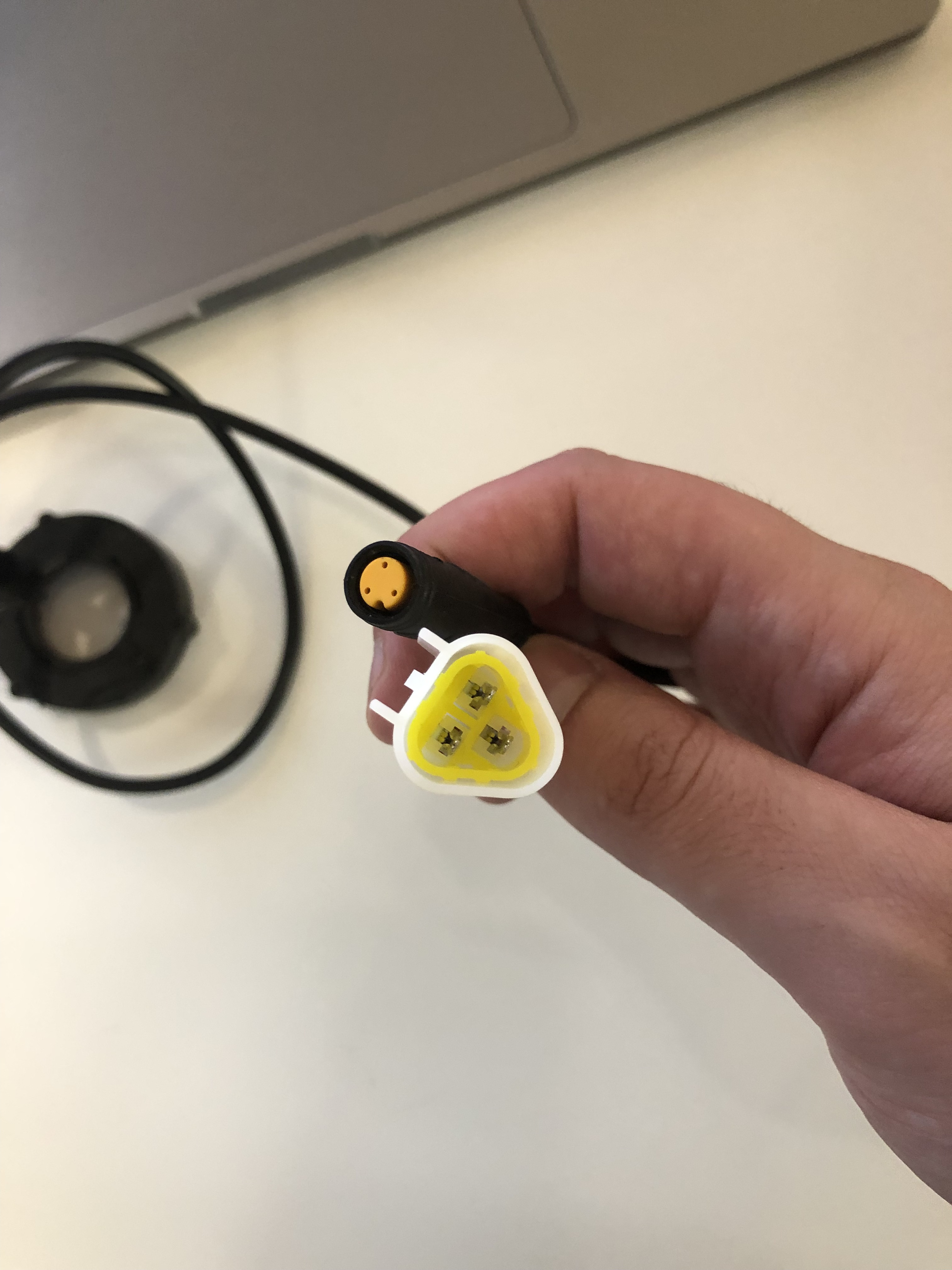

Re: Geschwindigkeitsverlust bei Erschütterungen - NIU NQi Sport 2019
Es handelt sich fast immer um die Verbindung zum Kabelbaum. Dieser ist für Anwendungen mit so geringer Leistung viel zu groß und sehr korrosionsanfällig.
Im Jahr 2023 hat NIU die neuen Modelle auf den neuen winzigen Stecker umgestellt, seitdem sind alle Probleme mit dem Gashebel verschwunden.
Anbei finden Sie das Bild. Wir entfernen nun den alten Stecker und löten den Kabelbaum mit einem Stecker mit einer männlichen Version des neuen Gashebels und schließen einen neuen Gassensor daran an. Funktioniert einwandfrei.
Wir haben nun etwa 50 NIUs auf diese Weise ersetzt. --
It's almost always the connection to the wiring harness. This is way to big for such low power applications and is very prone to corrosion.
In 2023 NIU changed the new models to the new tiny connector, all issues with the throttle have disappeared since then.
Please find attached the picture. We now remove the old connector and solder the wiring harness with a connector with a male version of the new throttle wire and connect a new throttle sensor to it. Works like a charm.
We've now replaced about 50 NIU's like this.
