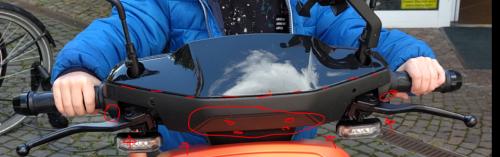

danke für die schnelle Hilfe und die Skizze die echt hilfreich ist. Das ist zwar nicht soschön aber denke ich machbar. Zumindest viel besser als einen Motorradanhänger leihen und nach Nürnberg fahren

brauche doch noch mal Deine Hilfe. Die schrauben sind raus und die Verkleidung ist an der Front auch ein wenig gelöst aber ich komme nicht weiter und will nix kaputtmachen.
Wie schaut denn dieser Kunststoffschaber aus dem Automobilbereich aus? Da wo im Bild die Markierungen sind, finde ich rechteckige Vertiefungen aber ich habe so ein Plektron wie bei PCs benutzt, damit komme ich nicht weiter.
Grüße
Jochen

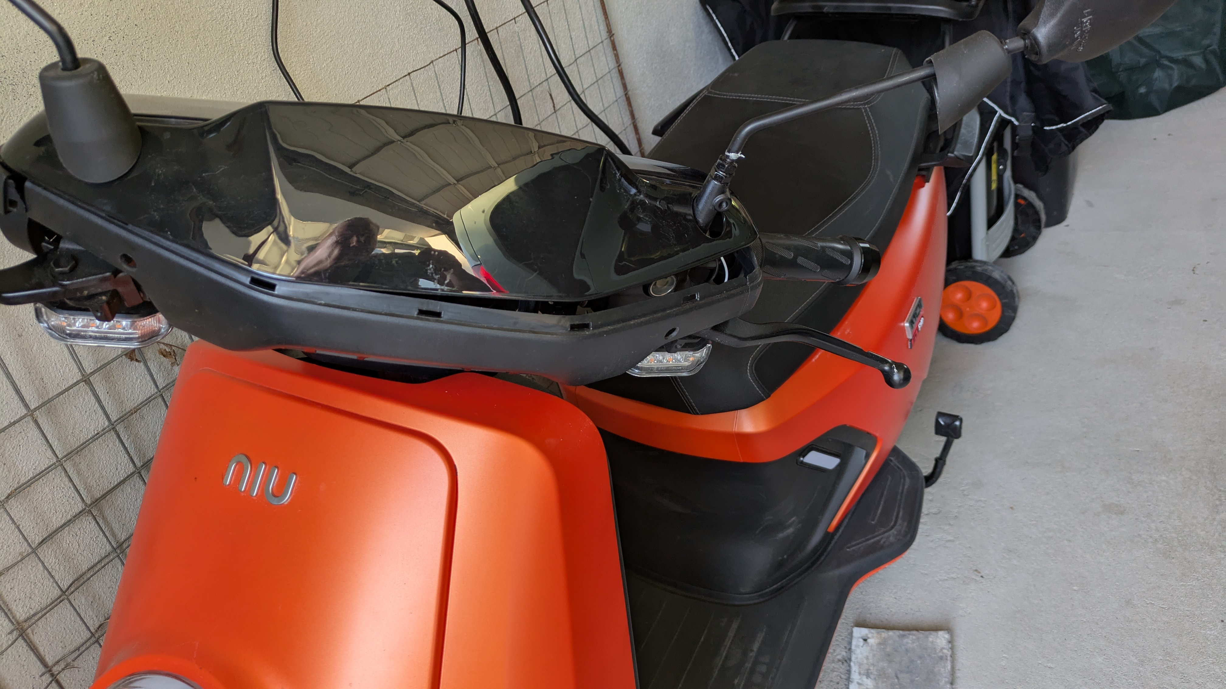

ich konnte die Tachoabdeckung jetzt an der Front aushaken, aber leider geht die Tachoabdeckung nicht nach oben weg, sondern die
schwarze Kunsstoffverkleidung nach unten. Links und rechts in der Nähe der Griffe kann man zwei kleine Schrauben nach oben erkennen, die halten wahrscheinlich den Tacho fest.
Muss also der Tacho auch irgendwie raus oder geht die elende Tachoabdeckung doch nach oben weg?
Grüße
Jofixx

Re: Niu MQI GT EVO wie komme ich an den Ausgleichsbehälter
Schauen das überall alle Schrauben raus sind wäre hilfreich.
Dann einfach nach Logik vorgehen und abwechseln hebeln und ziehen.
