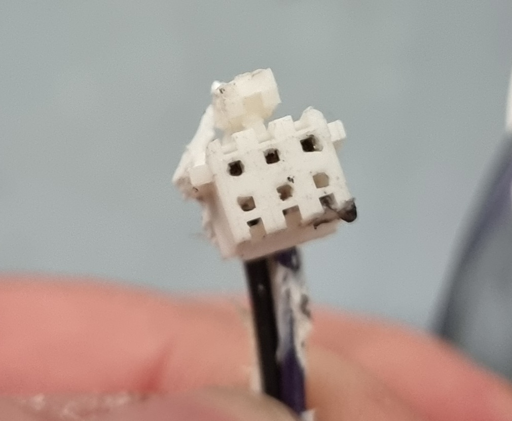

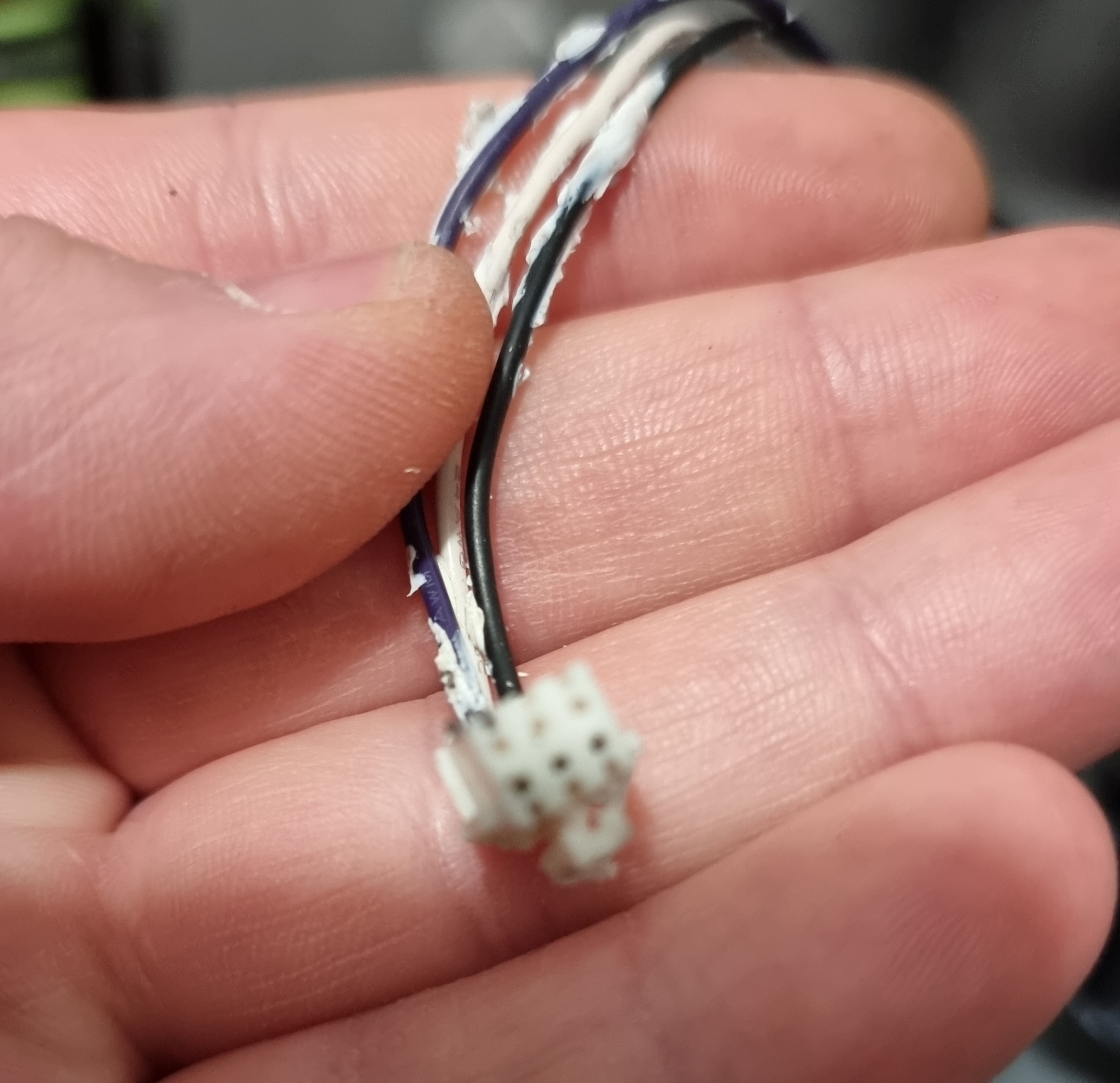

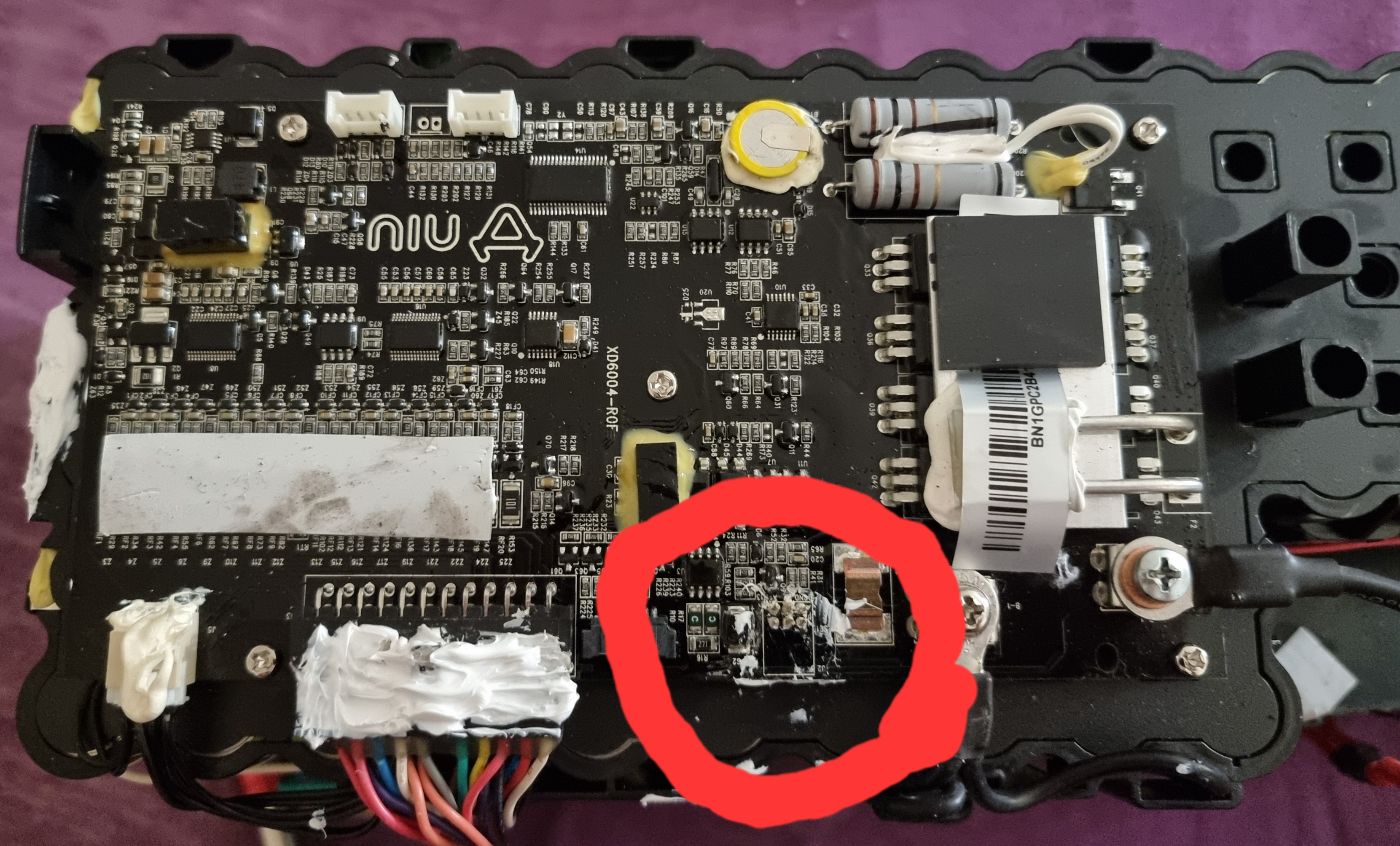

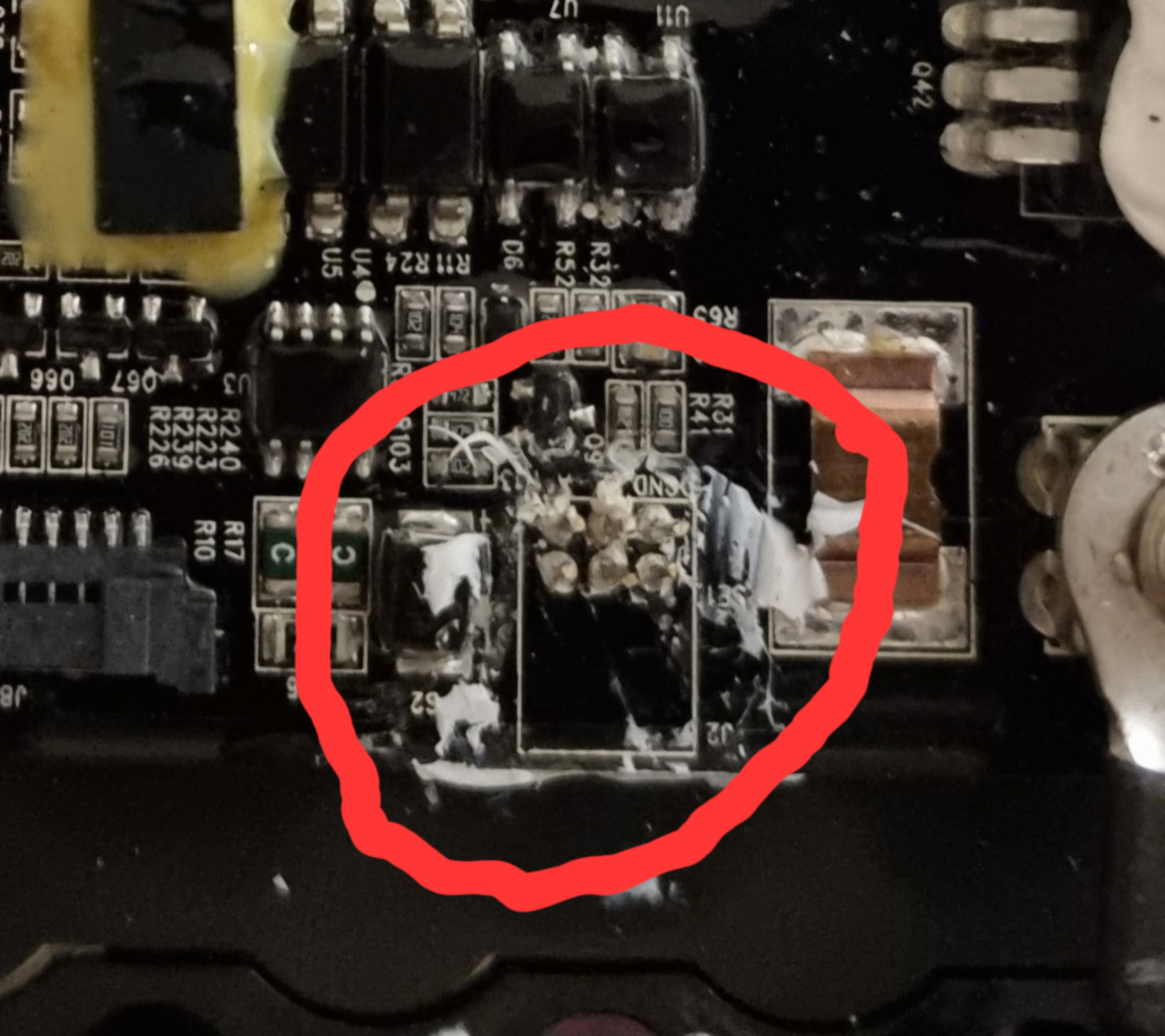

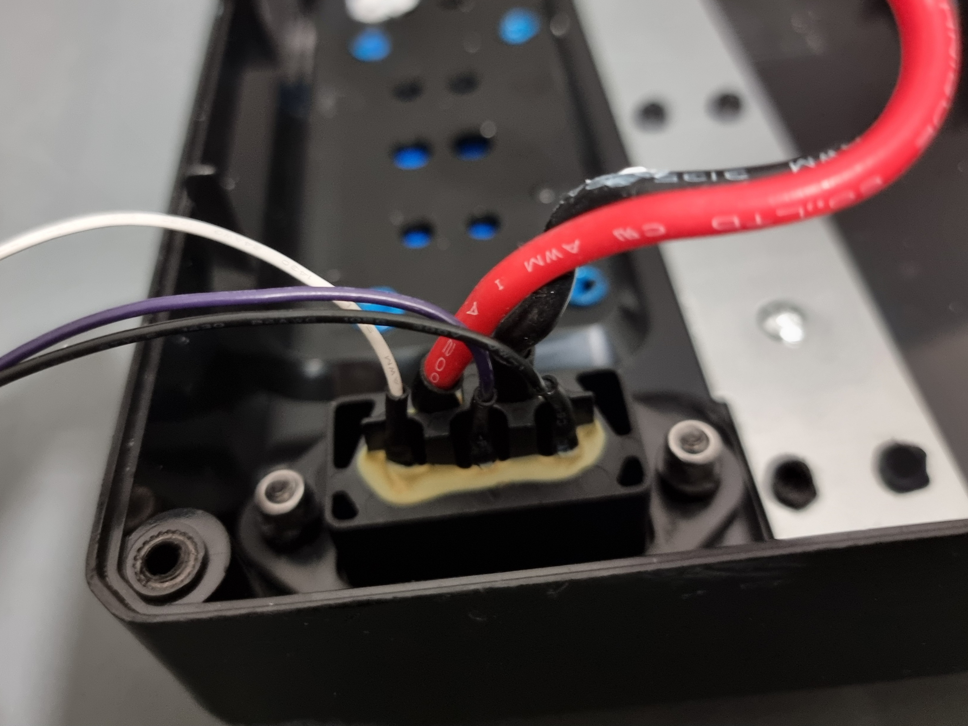

Hallo zusammen, kurz gesagt, wenn der Roller am Ladegerät angeschlossen ist, hat er Kontakt und zeigt 96 % Akku an, wenn ich das Ladegerät ausstecke, schaltet er sich aus. Ich öffnete die Batterie und ein Anschlussstecker vom BMS fehlte, er war nur angeschlossen. Wenn jemand weiß, wie ich direkt an das BMS löten kann, würde das meiner Meinung nach das Problem lösen. Am Stromanschluss befinden sich drei Kabel, am BMS sechs Anschlüsse. Einen Versuch ist es wert. Ich werde ein Bild posten, damit klarer wird, was es ist. Dank im Voraus

Wenn ich Dich richtig verstehe, ist nur der Stecker vom Anschluß an der Platine gerutscht? Ich würde da nicht löten, sondern den Stecker mit einem Tropfen Heißkleber fixieren. Oder meintest Du, dass der Stecker nur 3-Polig ist mit drei Kabeln (also Einreihig)?

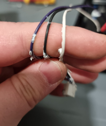

Es tut mir leid, ich habe möglicherweise nicht alle Informationen angegeben. Der Roller ist ein NIU N1S, der Akku hat 60 V, er ist nicht im Motor integriert, er kann abgenommen werden. Weder darauf noch auf dem BMS befindet sich eine Sicherung, ich habe es bereits überprüft. Mir kam beim Öffnen der Verdacht auf, dass der Stecker aufgeklebt war, während der werksseitige Stecker anders ist. Der Zündschalter ist ok, denn wenn das Ladegerät eingeschaltet ist, funktionieren alle Lichter und der Motor selbst und zeigen einen Batteriestand von 96% an und laden die Batterie ohne Probleme. Insbesondere ist das einzige, was ich als physischen Schaden sehe, dieser Stecker, der 6 Pins am BMS und 3 an den Kabeln hat, sodass mir nicht klar ist, in welcher Reihenfolge ich sie anschließen soll.

Ich kann Dir leider nicht folgen mit "Akku am Motor" etc. Zeige doch mal den Stecker, der normal auf dem Steckplatz an der Plantine sein soll. Schreibst Du evtl. mit einem Übersetzunsprogramm?

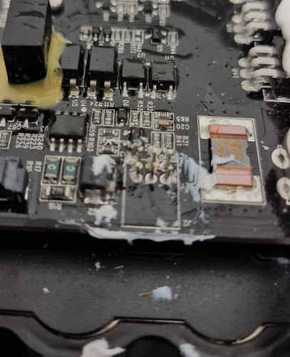

Ich benutze einen Übersetzer. Vielleicht sind einige der Wörter nicht ganz richtig. Ich spreche Französisch und Englisch. Ich schicke noch mehr Fotos, vielleicht könnt ihr sie dann besser erkennen. Danke

Zum Verständnis: Die BMS ist im Akku und der Akku ist bei der Niu N1s entnehmbar.
Der gezeigte Stecker ist auf dem Controller Board und am Akku über 3 Drähte, die nur für Signale zwischen BMS und Controller dient.
Man müsste das rote und das schwarze dicke Kabel,
welches von dem Akku zum Controller führt (evtl. mit einem Sicherungsautomaten dazwischen), nachgehen
und am Controller bzw. dem Sicherungsautomaten mit einem Multimeter auf 200 V DC gestellt, messen wieviel dort anliegt.
Ebenso am Akku selbst, um evtl. einen Spannungsunterschied zwischen Akku und Controller zu sehen.
Ist das nicht der Fall und Beleuchtung, Blinker funktionieren sobald das Ladegerät angeschlossen ist, könnte der Controller defekt sein.
Denn der, übermittelt Signale bzw. gibt Spannungen an den DC-DC Wandler und an den Motor weiter.

Vielen Dank, Problem gelöst. Es gab ein Problem mit dem Controller, er hatte keinen Kontakt, jetzt ist er verlötet und funktioniert einwandfrei. Vielen herzlichen Dank noch einmal.
