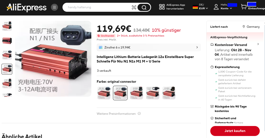

Ich möchte mir ein zweites Ladegerät eventuell zum Einsatz für unterwegs anschaffen. Nun habe ich etwas bei Aliexpress gesucht, und bin auf dieses gestossen:
https://de.aliexpress.com/item/10050039 ... pt=glo2deu
Allerdings ist in der Artikelbeschreibung der N-GT nicht ausdrücklich erwähnt, sondern nur der N1S u.a. . Vom Stecker her müsste es aber passen.
Somit meine Frage: Passt dieses auch wirklich zu 100 %? Kann ich damit die Akkus laden?
Besonders an diesem Ladegerät gefällt mir der Drehregler an der Seite, der eine Einstellung der Ladestärke variabel von 3 bis 12 A ermöglicht. Das macht vor allem bei mir Sinn, wenn nachmittags meine kleine PV-Anlage mit 4 Platten läuft, und mit 12 A mehr Strom gezogen würde, wie die PV-Anlage zu liefern in der Lage ist.

Wenn der Stecker passt hast du einen 60V Akku, wofür das Ladegerät gedacht ist. Sollte also funktionieren. Du kannst aber auch mal fürs eigene Gewissen schauen ob du irgendein Ladegerät findest, dass für n gt und n1s verkauft wird. Wenn ja, dann wird auch das hier funktionieren.

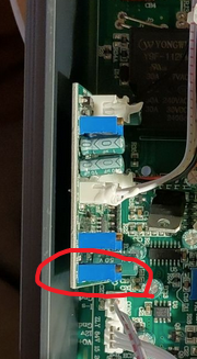

ich habe für den NPro den Vorgänger praktisch (metallic blaues Gehäuse) und musste damals noch den Stecker selbst dranlöten.
Das funktioniert, allerdings musste ich die Ladeschlusspannung runter regeln, die war standardmäßig auf 72V. Es gibt auf der Steckplatine mehrere Potis, wenn das Gehäuse vor dor liegt und die Platine oben ist, der ganz linke Poti. Man sieht die Änderung direkt auf der Spannungsanzeige oder angeschlosenem Multimeter. Auf 70V regeln reicht völlig aus.
Wenn du das nicht machst werden die Akkus zwar korrekt geladen, lernen aber die erhöhte Zellspannung, somit kannst du nicht mehr mit dem Original-Ladegerät diese auf 100% Laden, die bleiben dann zwischen 90 und 99% stehen.

Das wäre der erste Rollerakku mit selbstlernendem BMS.zock3r1608 hat geschrieben: ↑Di 15. Okt 2024, 17:32...
Die Zellen sind dumm und lernen definitiv nichts dazu, die können nur überladen werden und davor sollte das BMS schützen.
Wenn das BMS später mit dem originalen Lader nur 90-99% anzeigt ist der Akku aus der Balance oder hat schon einen Weck, oder das LG erreicht nicht mehr die notwendige Ausgangsspannung.
