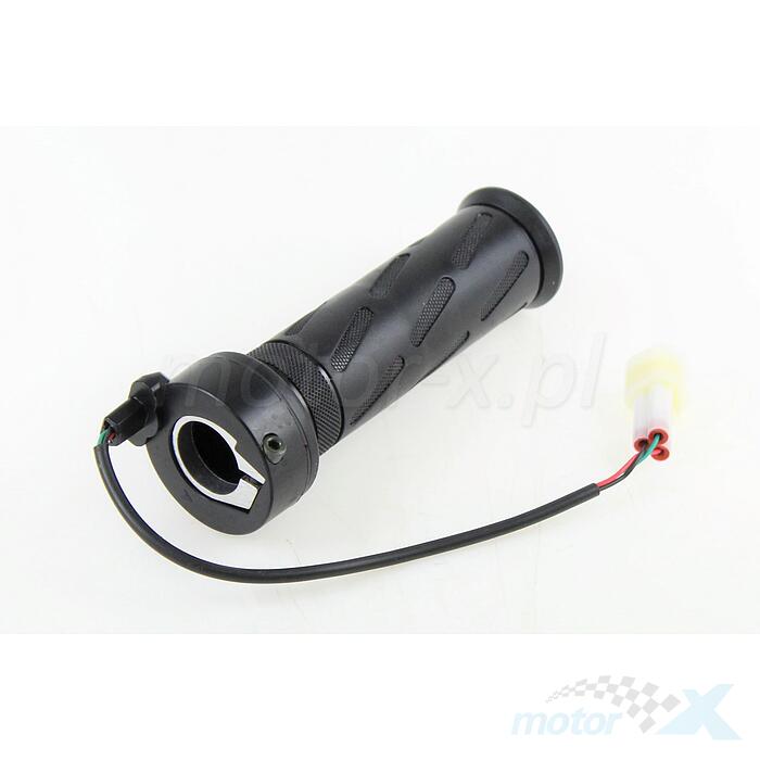

auf jeden Fall war beim NIU M+ von meinem Neffen mal ein ähnlicher Ausfall und mit neuem Gasgriff fuhr er dann wieder.
Der Griff ist schon eher ein Verschleißteil, das man mal Wechseln muss.

Ich habe den Gasgriff getauscht.
Der Fehler bleibt leider.
