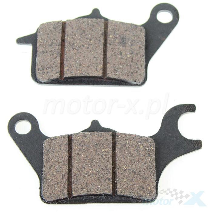

ich kauf zum ersten Mal neue vordere/hintere Bremsbeläge für meinen Niu MQi GT und wollte fragen, welche ich brauche bzw. wie die ausschauen.
Wenn jemand Fotos hat und sie hier posten kann, wäre das echt super.

da ist Vorsicht auch angebracht, weil die EU-Version des schnellen MQI GT mit CBS-Bremse ausgerüstet ist, was beim China-Modell nicht sein muss.
Laut Motor-X : https://www.motor-x.de/klocki-hamulcowe-niu-nqi,p.html
sind es im CBS-Bremssattel vorne die gleichen Beläge beim MQI GT, wie auch beim NQI GT/GTS
Hinten sind es offenbar diese (auch bei allen GT-Modellen):
Bei anderen (günstigen) Anbietern steht bei den Belägen der MQI nicht immer mit dabei:
https://de.evxparts.com/it-de/products/ ... eriori-niu
https://gasgriff.com/Bremsbelege-vorne- ... QI-GT-N-GT
https://gasgriff.com/Bremskloetze_hinte ... I_Roller_1
Es sind aber genau die gleichen Belagformen.

Aber vielen Dank für die Bilder. Das hat mir schon sehr geholfen!

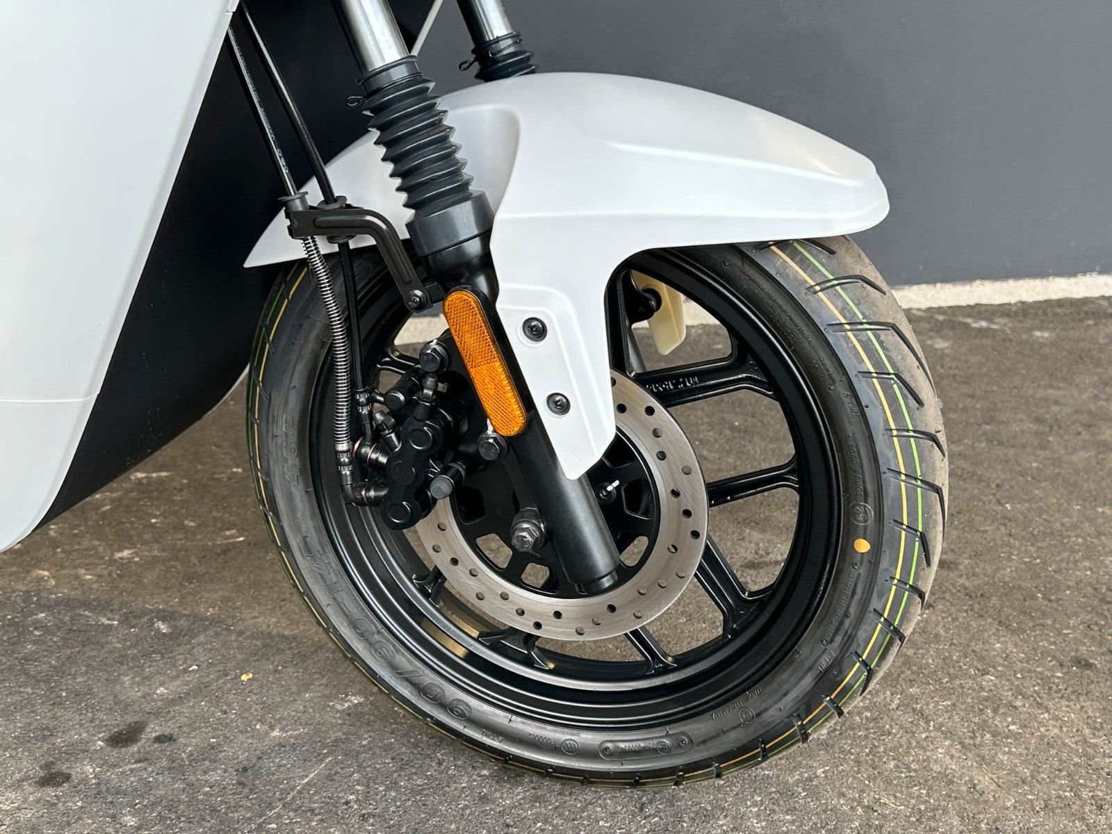

Das EU-Modell des MQI-GT hat die CBS-Bremse (vorne) nach meinem Wissen auch dann, wenn man die Ausführung mit 45 km/h kauft. Also die Belagform, wie oben auf den Bildern.
Für diesen Bremssattel:
VG
VG
