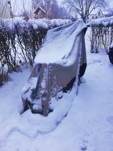

Mein NPro steht auch die ganze Zeit draußen. Im Winter wird der abgedeckt, sonst bei Wind und Wetter im Hof, allen Wetterlagen ausgesetzt.
Die Akkus sind in der Saison permanent eingebaut, je nach Wetterlage oder anderen Faktoren (Bereitschaft etc) steht der auch Mal mehre Wochen. Schaue aber ab und zu auf die App oder meine HomeAssistant Integration und lade ggf. nach.
Was auch als passiert ist, dass ich plane zu fahren und lade diesen ganz auf, dann klappt es doch nicht und die Akkus stehen vollgeladen herum, nicht ideal klar aber manchmal geht es nicht anderst. Jetzt nach über 5 Jahren und knapp 13T km, kann ich immer noch keine Reichweiteneinschränkung feststellen.
Hatte bisher noch kein einziges Problem, der läuft wie ein Uhrwerk, allerdings hatte ich auch ein Display welches bei Temperatur Aussetzer hatte.
Hab das Ersatzdisplay bei Quad Company geordert (Mitte 2022) und es funktioniert heute noch ohne Probleme. Egal wie heiß es ist, trotzdem schaue ich das, wenn möglich, die Sonne nicht direkt prall auf das Display scheint.
Also hat zumindest diese Firma entweder die Problemdisplays aussortiert oder die Chargen wurden verbraucht. Denke heute wirst du auf jeden Fall eine aktuelle Revision bekommen.
