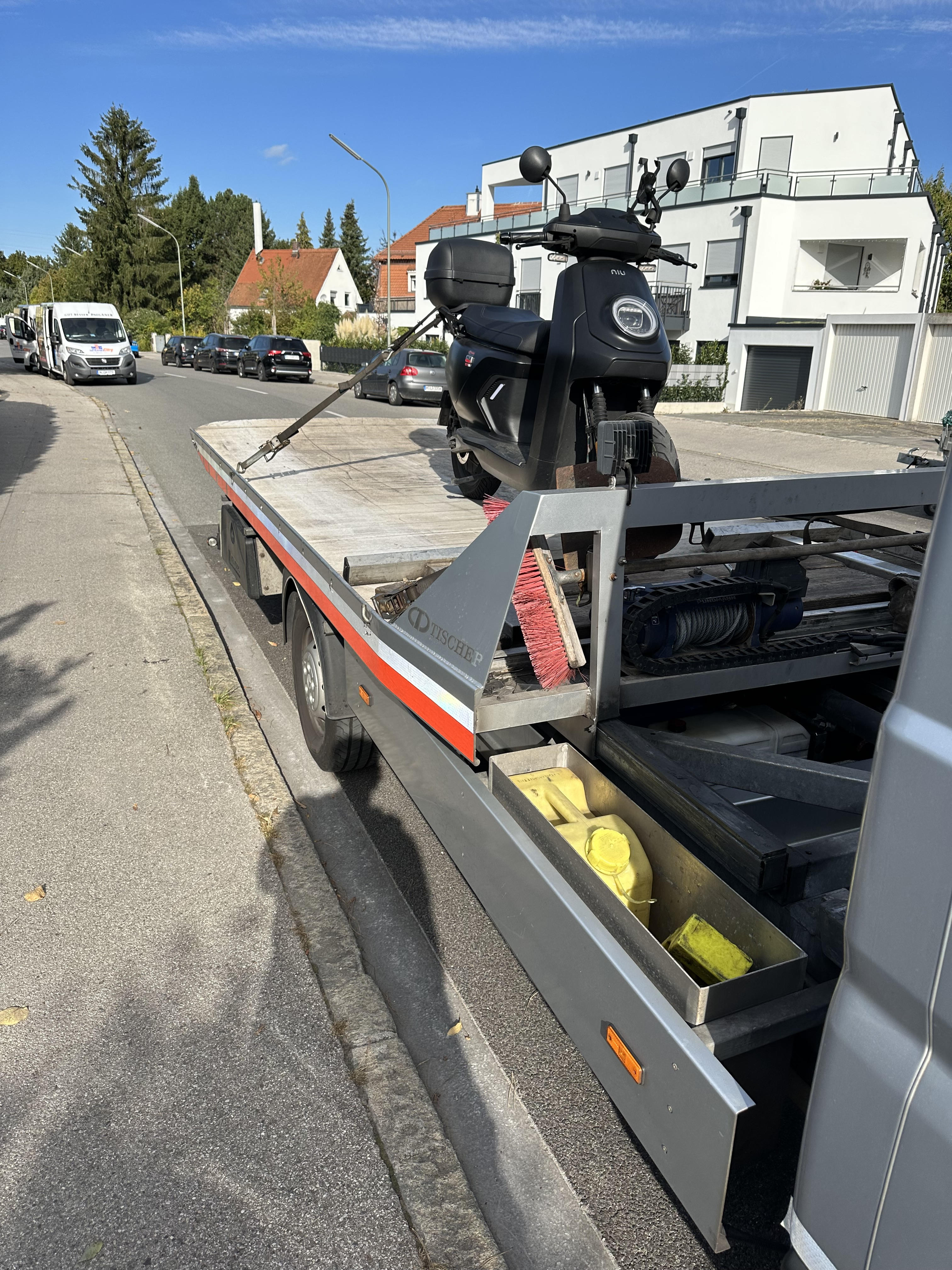

Hi zusammen,
jetzt bin ich auch betroffen, gestern vom ADAC abgeschleppt und jetzt ist der Roller beim Händler.
Bin gespannt, was dabei rauskommt, habe erst 7500 Kilometer und hatte bis jetzt also nach einem Jahr keine größeren Fehler.
VG

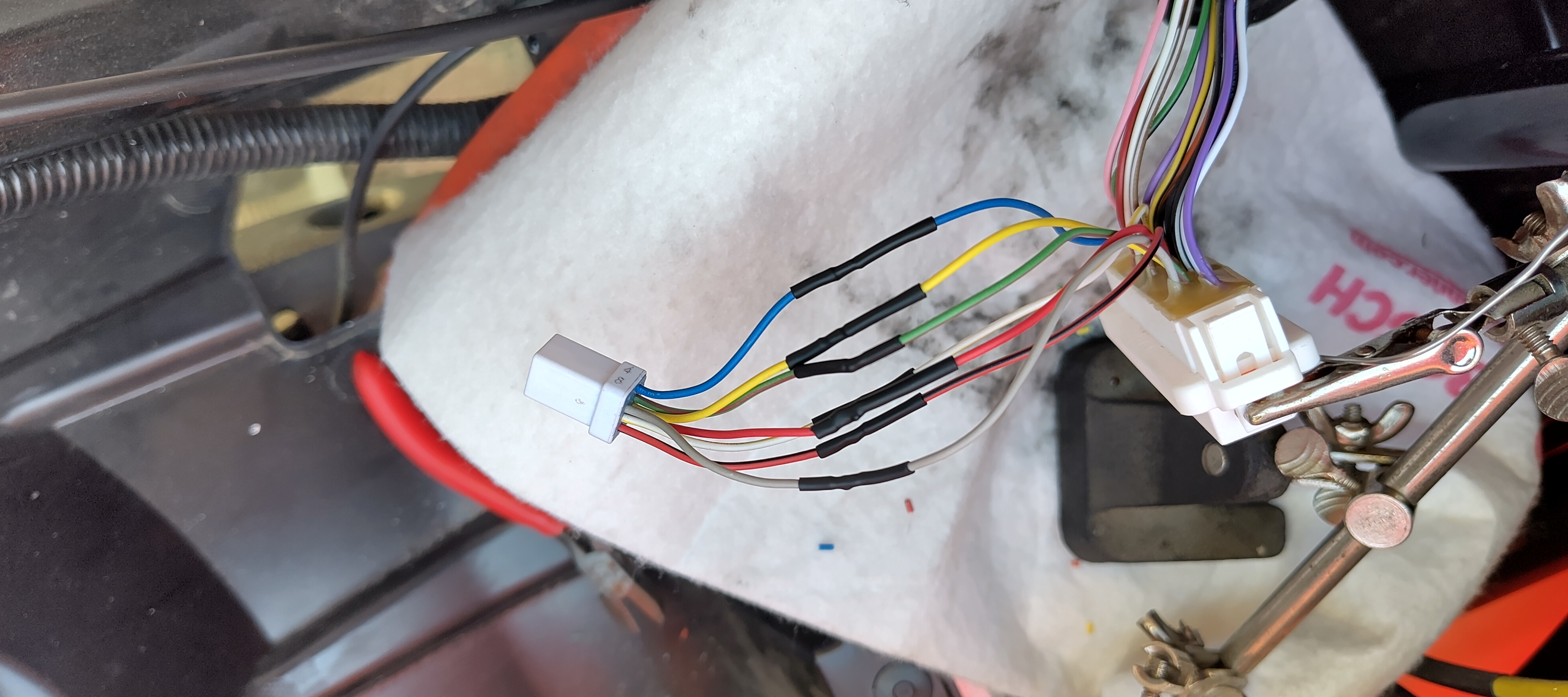

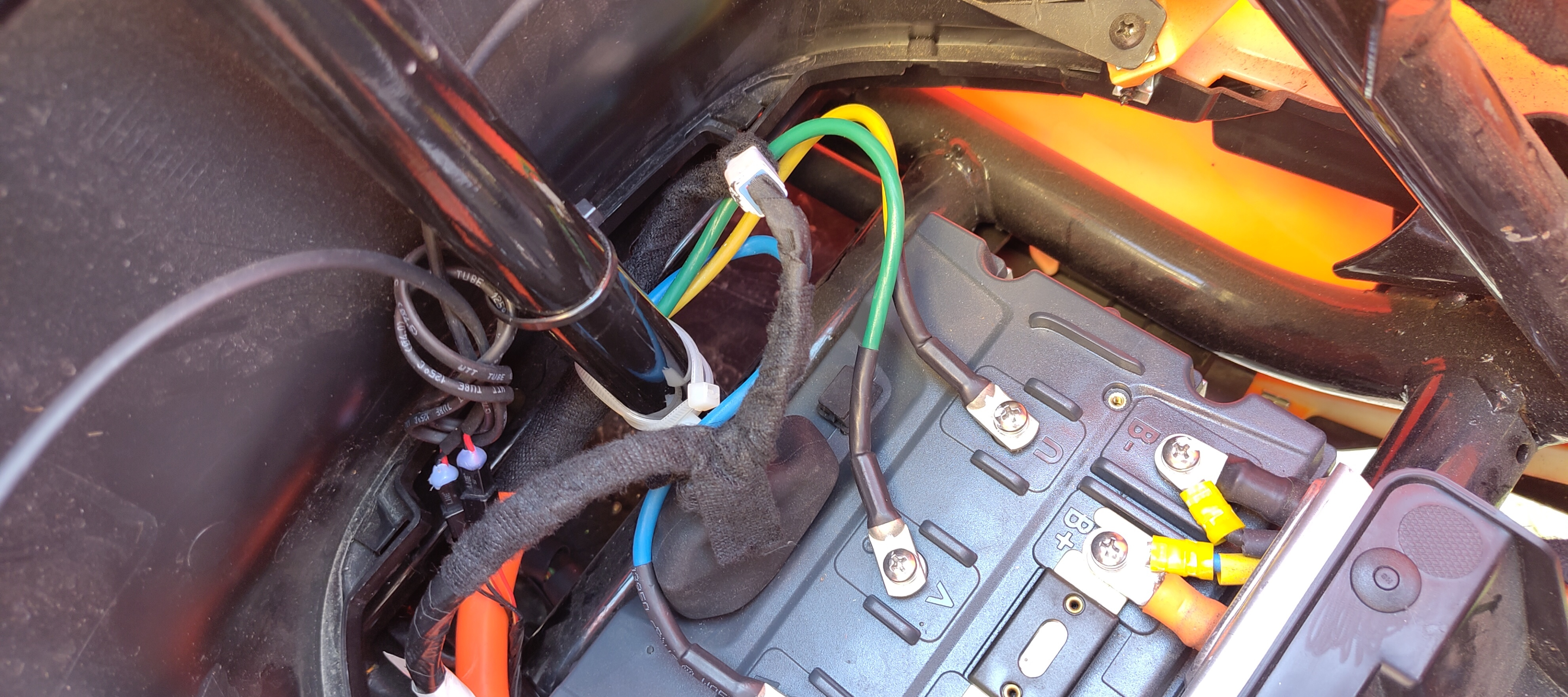

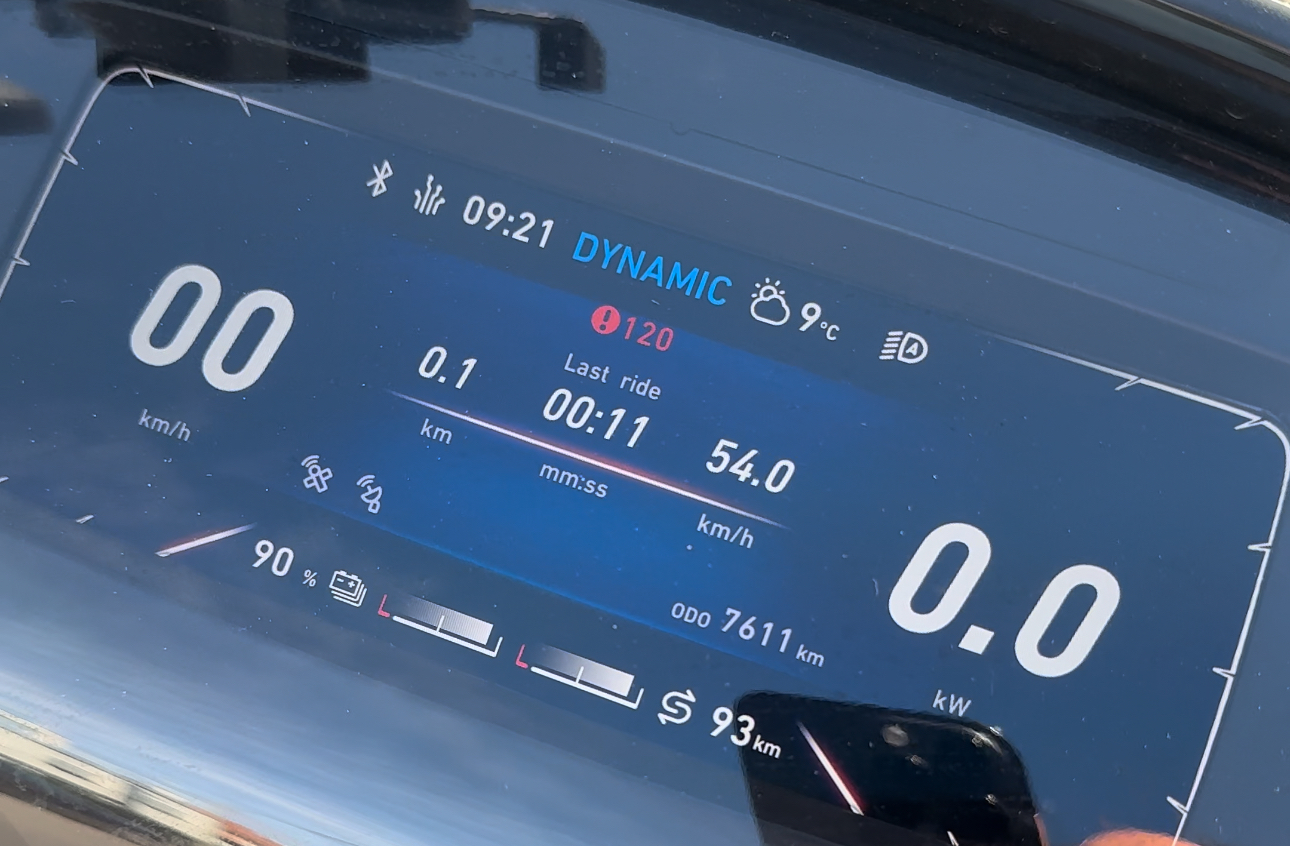

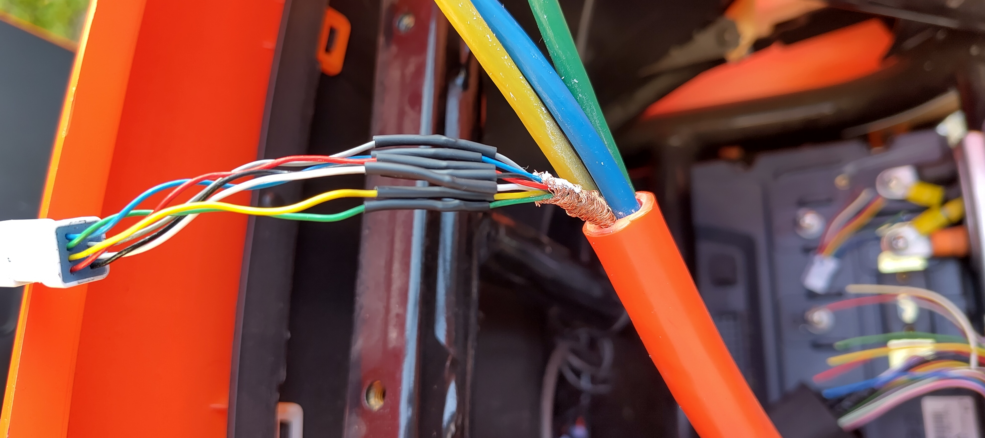

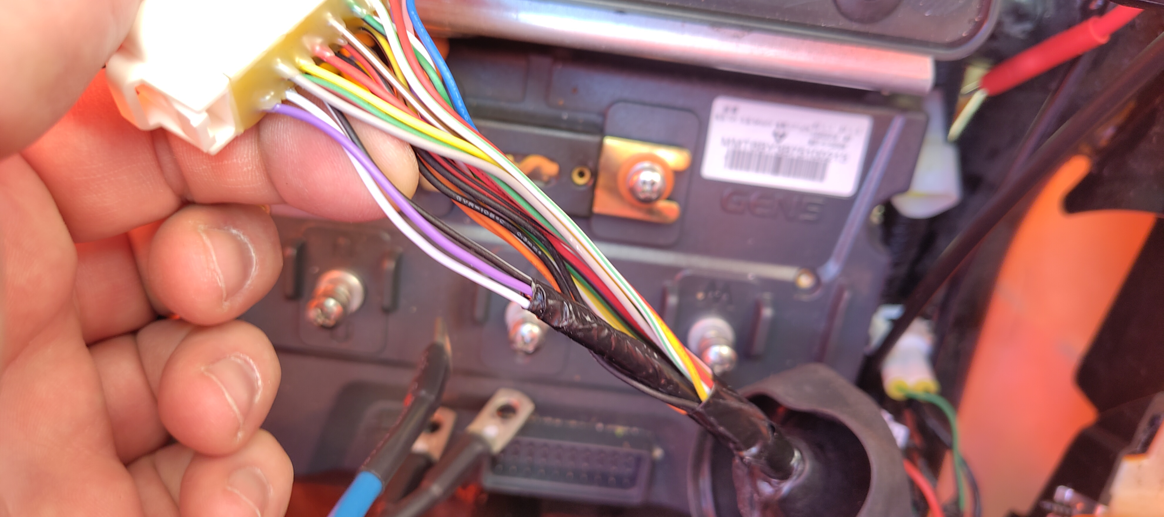

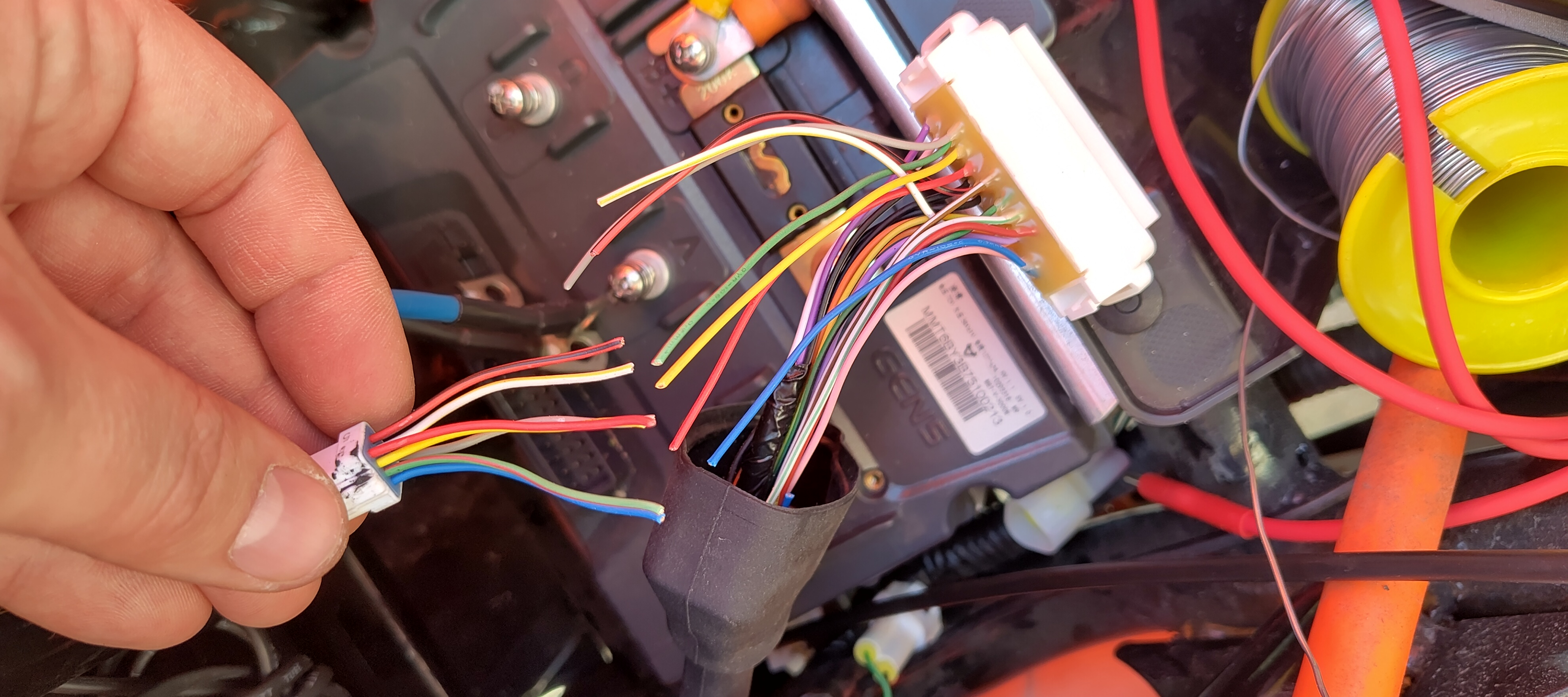

Am Donnerstag hat es mich nun nach 8670km auch getroffen. Fehler 120 direkt nach dem Einschalten, habs aber irgendwie nicht gemerkt, hab aus und wieder eingeschaltet und bin weiter gefahren bis zur Ende der Straße bin ich gekommen. Nochmal Reset und weiter, war keine gute Idee.
Hab dann mit aus/ein wieder heimgefahren
erst dann erst mal genauer geschaut, oh nein Fehler 120 scheiße jetzt ist der auch dran.

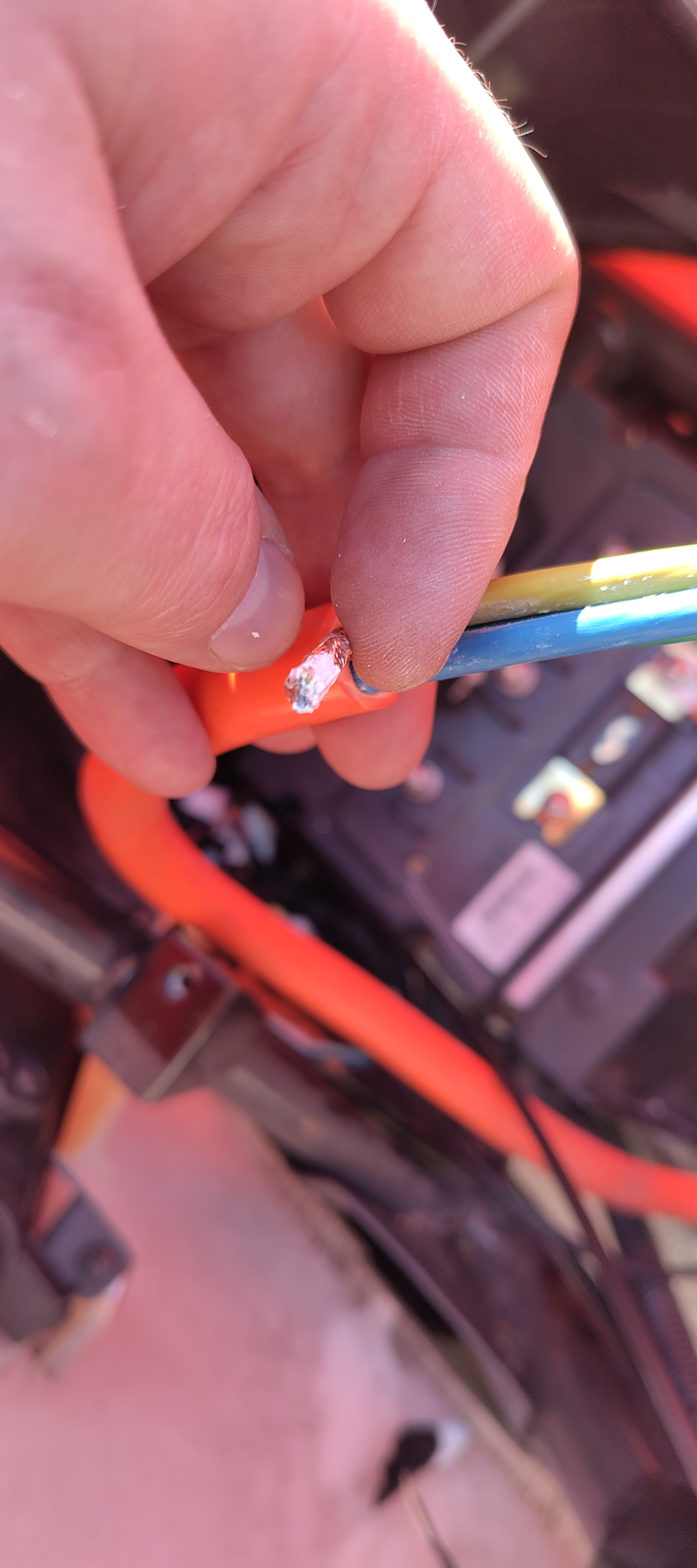

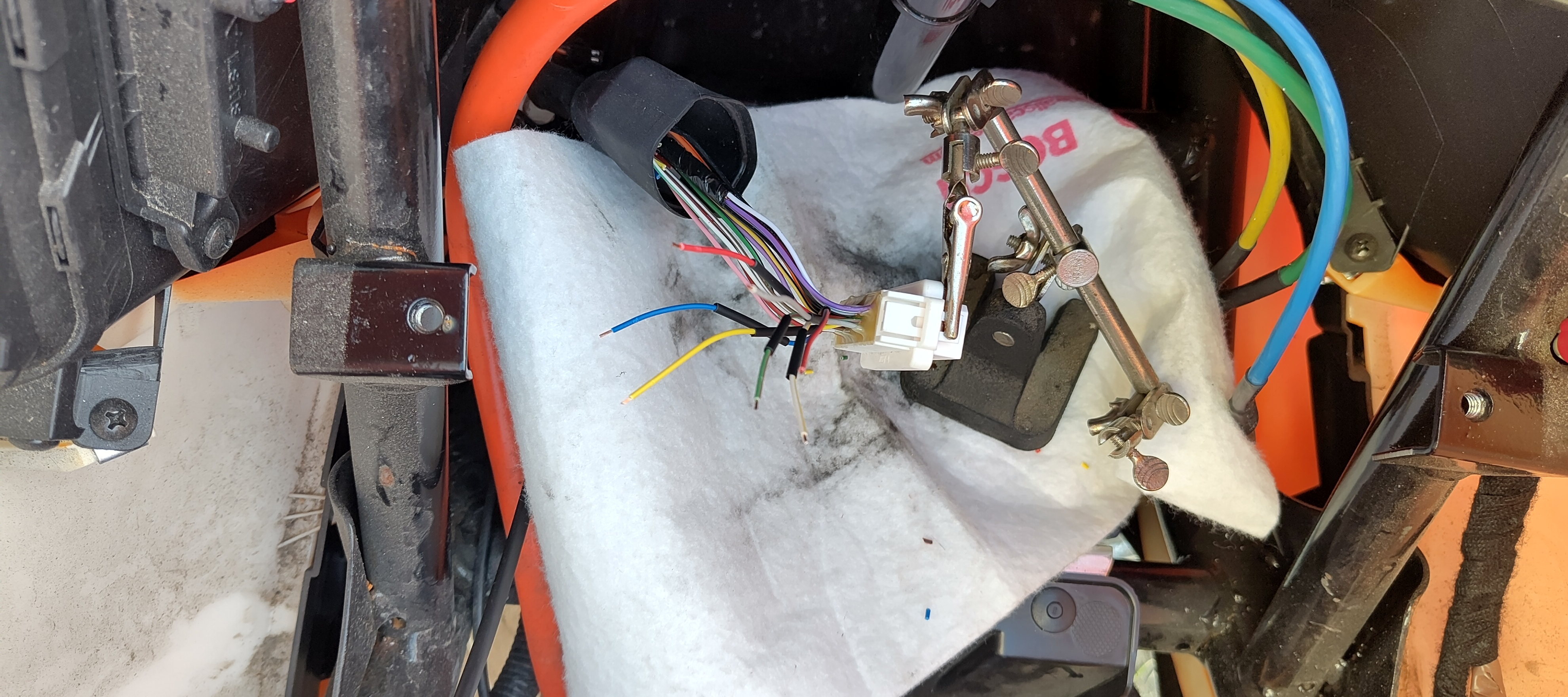

Gut Problem ist hinreichend bekannt, heute war schönes Wetter... hab jetzt auch nicht lange Fehler gesucht, sondern den Hallsensor Controller Stecker direkt an die FOC gelötet. Hab auch das vermurkste Kabel vom Stecker zum Motor neu angelötet, da war auch so ein komisches silikonähnliches Zeugs drinnen. Hab erst den Motorstecker und den FOC Stecker durchgeklingelt, war aber unnötig, die Farben sind 1:1 durchverbunden gewesen, also einfaches löten.
Testfahrt mit 20km und Läuft soweit wieder.... vielleicht für den nächsten geplagten eine Idee..... ist viel schneller umgesetzt als Kabelbaum auseinander zu nehmen und Fehler zu suchen.

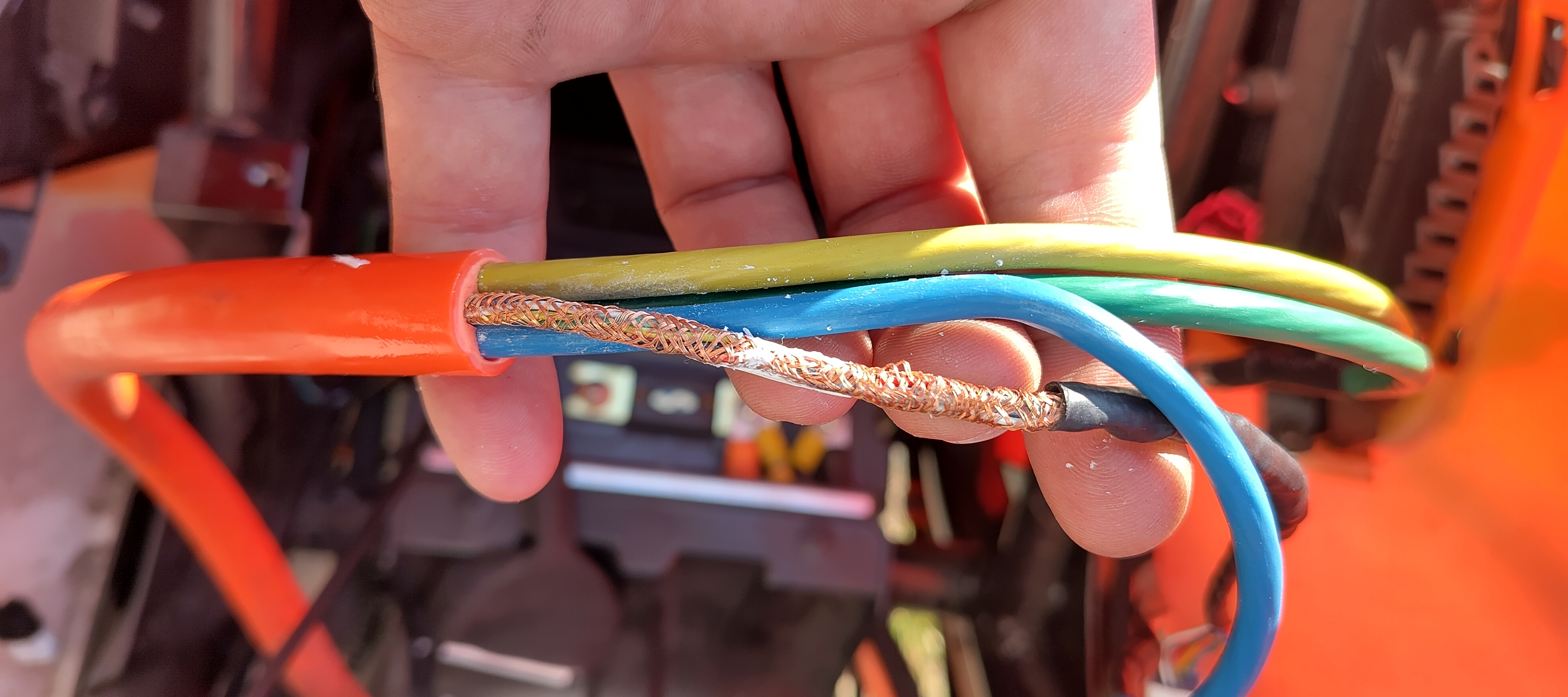

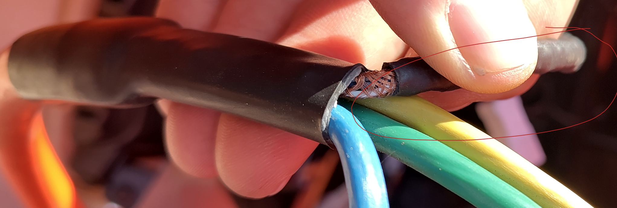

So 150km gefahren ohne weitere Probleme.
Vermute der Fehler war in dem verschrumpfschlauchten Stück vom Motorkabel kommend. Vom Hallsensor-Stecker im NIU Kabelbaum zur FOC hin war keine Unterbrechung zu messen, auch nicht durch rütteln und schütteln des Stranges.
Diese komische Masse die die reinhaben, hat vermutlich die Isolierungen der einzelnen Adern angefressen. Der wobbelig verschrumpfschlauchte Teil war nicht auseinander zu bekommen, die Masse hat alles umschlossen. Das Stück sah auch teilweise irgendwie gebläht aus, also irgendwas hat da vermutlich reagiert.
Sowas ähnliches hatten wir mal bei einem Unterverteiler an einem Außenstandort, wo wir einen Raum eines Umspannwerkes der sehr warm war, mitgenutzt hatten. Da gabs ein Produktionsfehler der Kabel, es haben sich einfach die Isolierungen der Adern aufgelöst, verflüssigt bis es zum Kurzschluss kam, im Unterverteiler waren alle Sicherungsorgane zugekleistert von den zähflüssigen Resten der Aderisolierung, da die Kabel von oben eingführt waren, konnte es da einfach reinlaufen.
