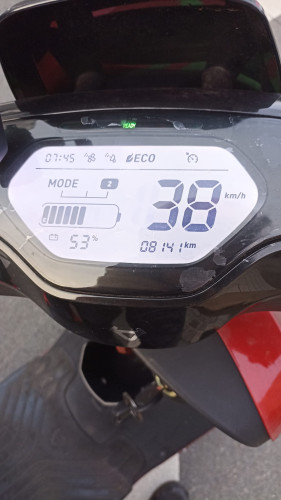

Moin Leute,
Theoretisch fährt der NIU ganz normal, aber...
seit knapp einer Woche hab ich folgendes Problem. Ca. 50% der Fahrtstrecken fährt der NIU Tacho max. 36-40km/h. Was aufällig ist wenn das eintritt, gibt es keine Reku mehr und auch die Beschleunigung ist deutlich geringer. Auch die Akkuanzeige scheint in der Zeit nicht zu sinken (das kann aber auch täuschen).
Das geht dann mehere Kilometer so. Ein und ausschalten hilft manchmal. Und einmal hat er auch einfach wieder (nach zwei, drei Kilometern Schleichfahrt) von den unter 40 auf seine normalen 52km/h hoch beschleunigt.
Hat das noch wer anders hier beobachtet? Hab mich ja daran gewöhnt das man den NIU nicht unter 30 oder 40% leer fährt, weil man sonst zur Straßenblockade wird. Aber das ich jetzt selbst bei 80% Akku usw. plötzlich nur noch 36km/h +- schaffe ist wirklich unerträglich und nervt.

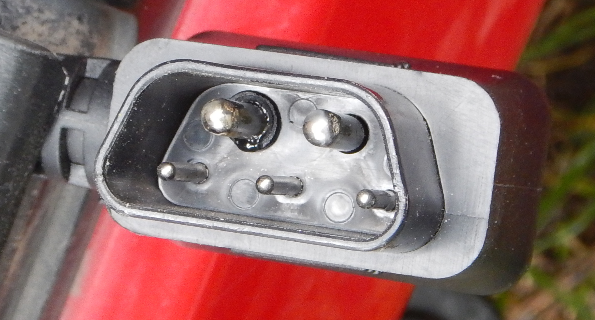

Hallo, ich habe vermutlich das gleiche Problem.Zitronenpresse hat geschrieben: ↑Do 24. Sep 2020, 22:40Dies erinnert mich stark an meinen Batterie-Accustecker. Controllier diese mal. Bei mir war der weibliche Stecker an der Batterie verschmort. Nach Austausch der Stecker gegen Modellbau-Exemplare rennt meiner wieder wie am ersten Tag.
Bei mir gibt es auch häufiger einen spontanen Leistungeinbruch. Dabei fährt der Roller, wenn er jetzt langsam wird auch nur noch maximal 36 - 40 km/h.
Jetzt habe ich bemerkt, dass der Stecker am Akku nach einer kurzen Fahrt warm geworden war.
Der eine Kontakt sieht so aus, als wäre er mal zu heiß geworden. Ich habe ein Foto davon gemacht.
Welche Modellbaustecker hast du denn verwendet?

Bei mir wurden XT90 für Strom und MPX für Daten.
https://www.ebay.de/itm/5-Paar-Stecker- ... Sw-f1fW2Rr
https://www.ebay.de/itm/XT90-Hochstrom- ... %3A2334524
Das scheint ja eine Krankheit der älteren Modelle zu sein.

Ja das habe ich auch bemerkt. Sowohl am Batteriestecker als auch am Stecker vom Ladegerät.
Wenn ich den Batteriestecker an die Batterie Stecke höre ich auch ein Geräusch, wie als ob es funkt.
Habe mir von einem Elektriker sagen lassen, dass es ein Problem der verbauten Elektronik ist und ich da wenig machen kann. Ich kann den Stecker ja nicht unter Last anstecken, weil der Roller ohne Batterie ja sowiso aus ist. Ich habe auch noch nie einen Stecker abgesteckt, wenn der Roller an war.
Aber wenn das nur bei mir so aussieht, dann deutet das ja auf ein weiteres Problem hin.
