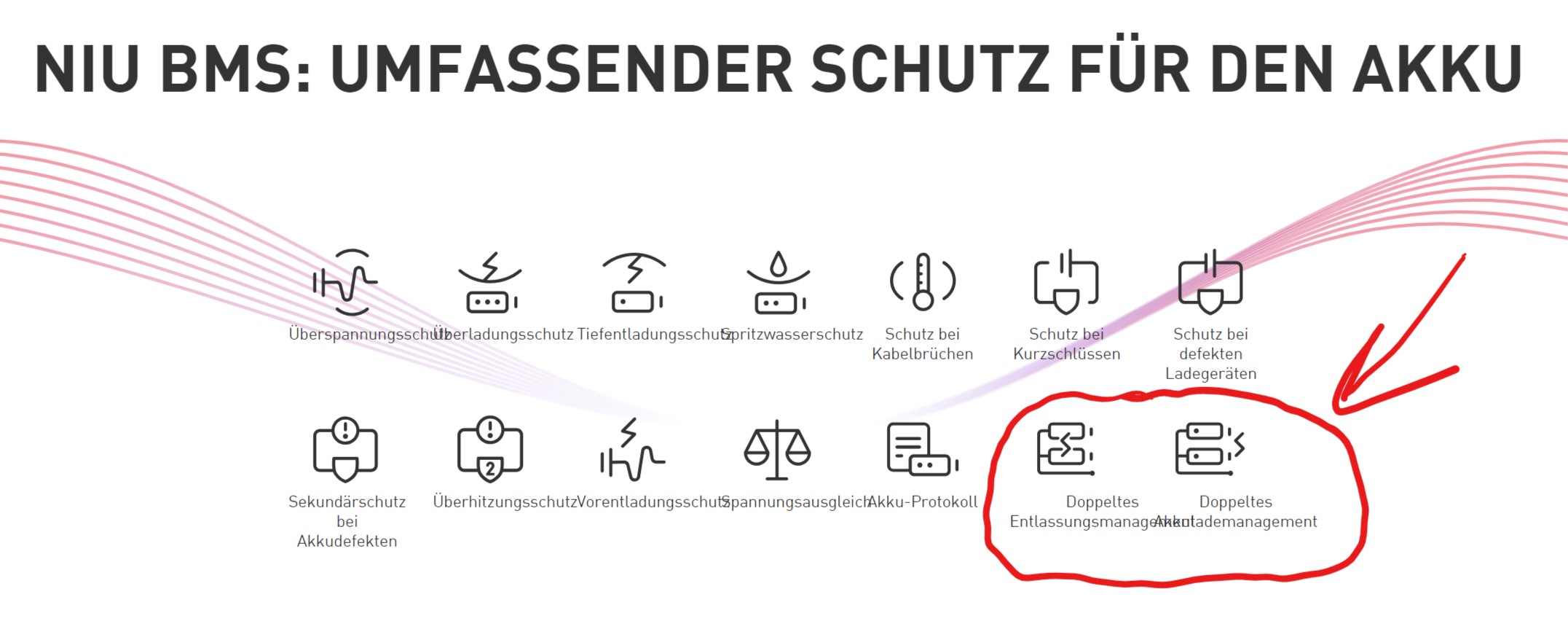

Moin, vielleicht hilft ja die Grafik von der NIU-Homepage über das BMS des NGT ein wenig dabei Licht ins Dunkel zu bringen:
"Entlassungsmanagement" :lol:

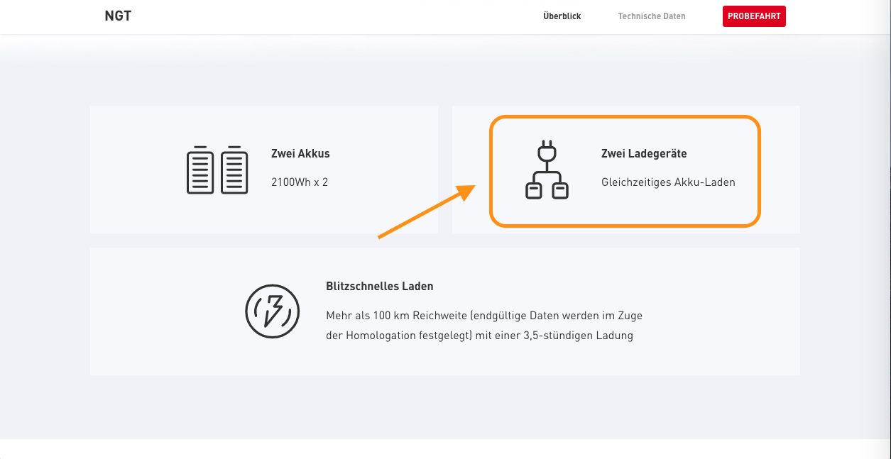

Ja, das sind die netten Übersetzungsfehler und immer noch nicht stimmt alles, was auf der Homepage steht. Zum Beispiel:
Bei Indigogo kam die klärende Antwort, das beim NGT ein Schnellladegerät dabei ist, das beide Akkus parallel laden kann und nicht zwei Ladegeräte. Es wurde auf der Homepage aber bisher nicht angepasst, wie man sehen kann. Die Frage kam in anderen Kommunikationswegen, wegen der falschen Darstellung - auch auf der englischen/internationalen Homepage - immer wieder auf und wurde nicht überall von NIU klargestellt. Da NIU auch schon mal kurzentschlossen umdisponiert, würde ich mich auch nicht wundern, falls zwei Ladegeräte mitgeliefert werden, gerade weil die Angaben auf der Homepage nicht korrigiert wurden.
