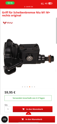

Beitrag von Stivikivi »
Muss jetzt nur den anderen noch entlüften wollte mittendrin die komplette Anlage 1 zu 1 umbauen ohne die Verbindungen zu lösen. 😂
So konnte man aber auch gut Teile quer tauschen um zu checken ob es am Hebel liegt oder eher an der Luft.
Das Teil ist wie gesagt wirklich winzig.

Beitrag von E-Bik Andi »
Stivikivi hat geschrieben:
So 10. Mär 2024, 12:13
Tut er nach vollständiger entlüftung ja.
Dann ist bei Dir ja alles in bester Ordnung- ich rede ja von Lukasz87 :D
Die bekommst in guter Qualität inkl. Bremshebel schon für 20 Euro :)
