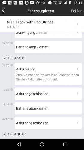

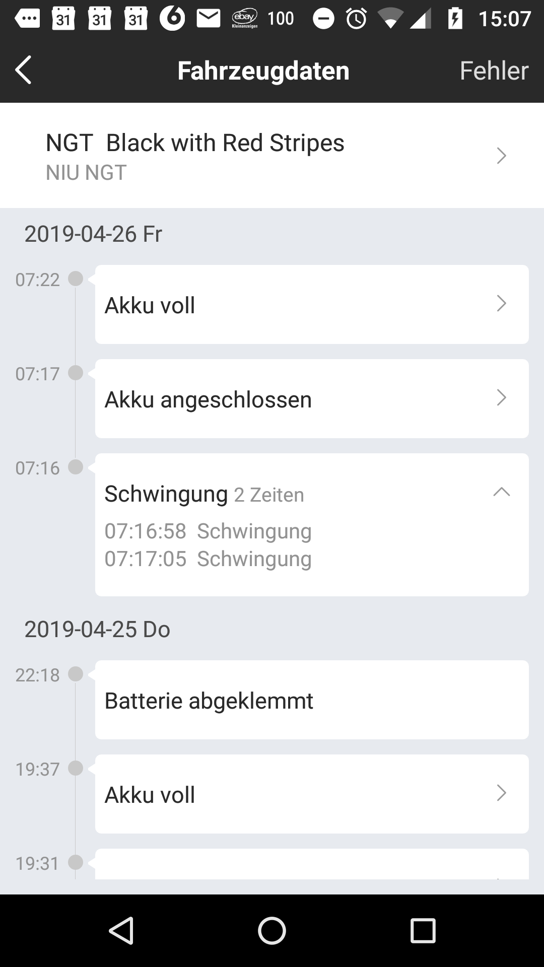

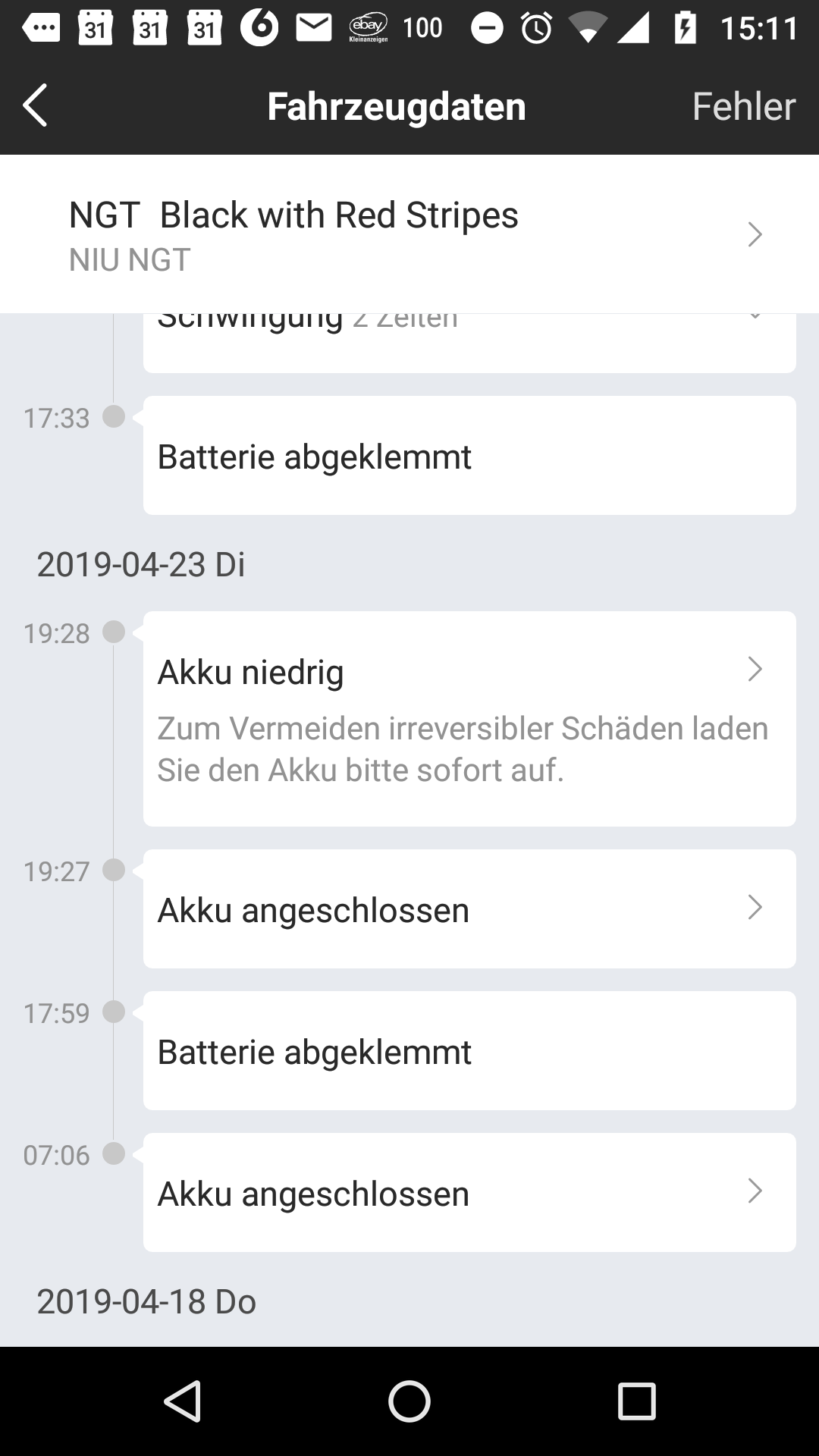

Aha... Noch einer. Genau. die Meldung hatte ich auch
ich setze den Akku mit 80% Ein und bekomme eine Meldung: Akku voll... Never!
Heute morgen, ein Akku 100%, der andere 92%. Meldung Akkus voll. Never!
Ich hatte auch mit 2x60% die Meldung "Akku niedrig" Hä?
Hatte genau davor noch eine Stunde nachgeladen.
Liegt das vielleicht daran, das sie ein paar Minuten zuvor geladen wurden und dann ca. 15 Minuten später im Einsatz sind?
