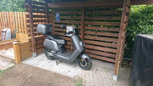

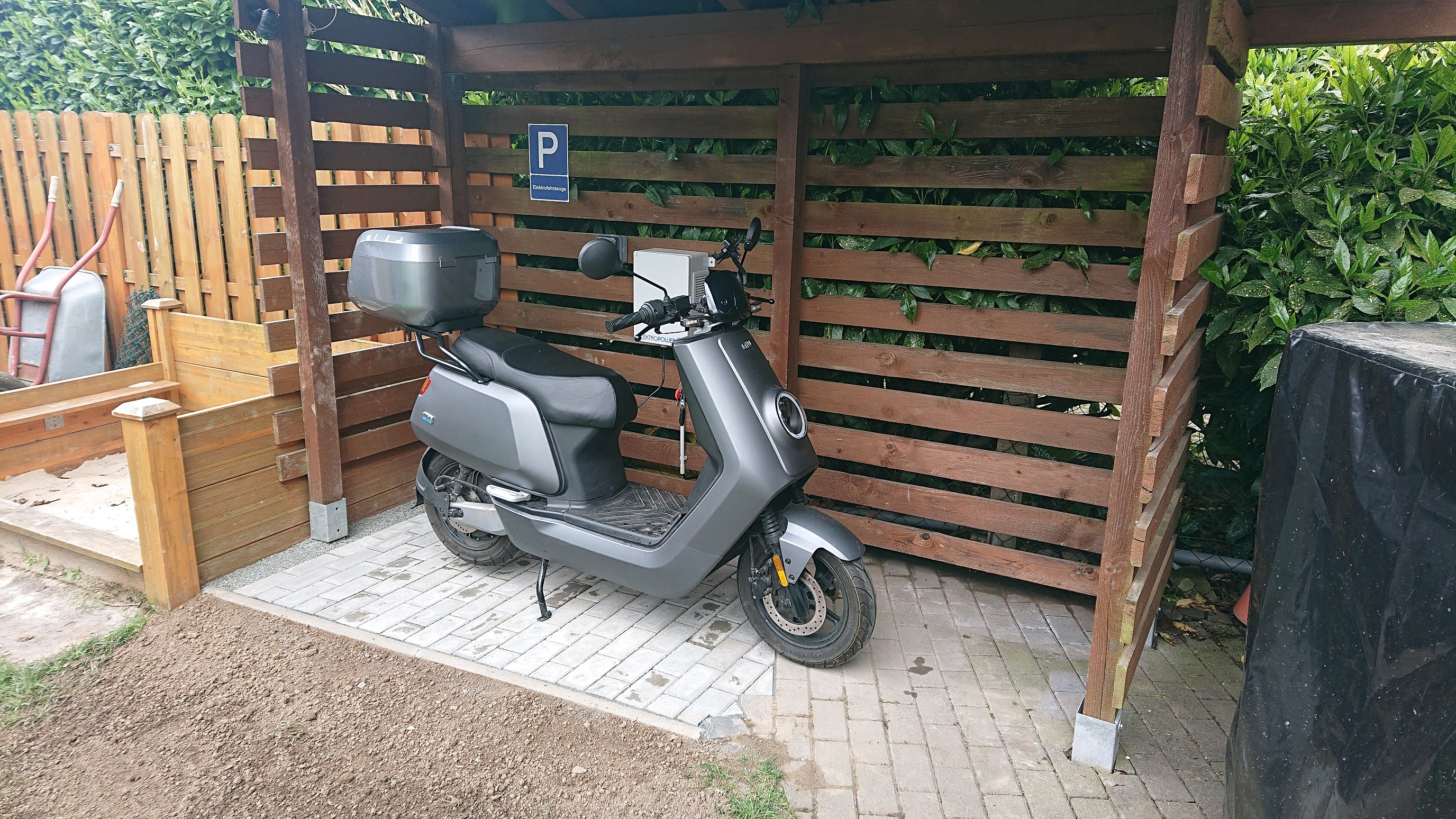

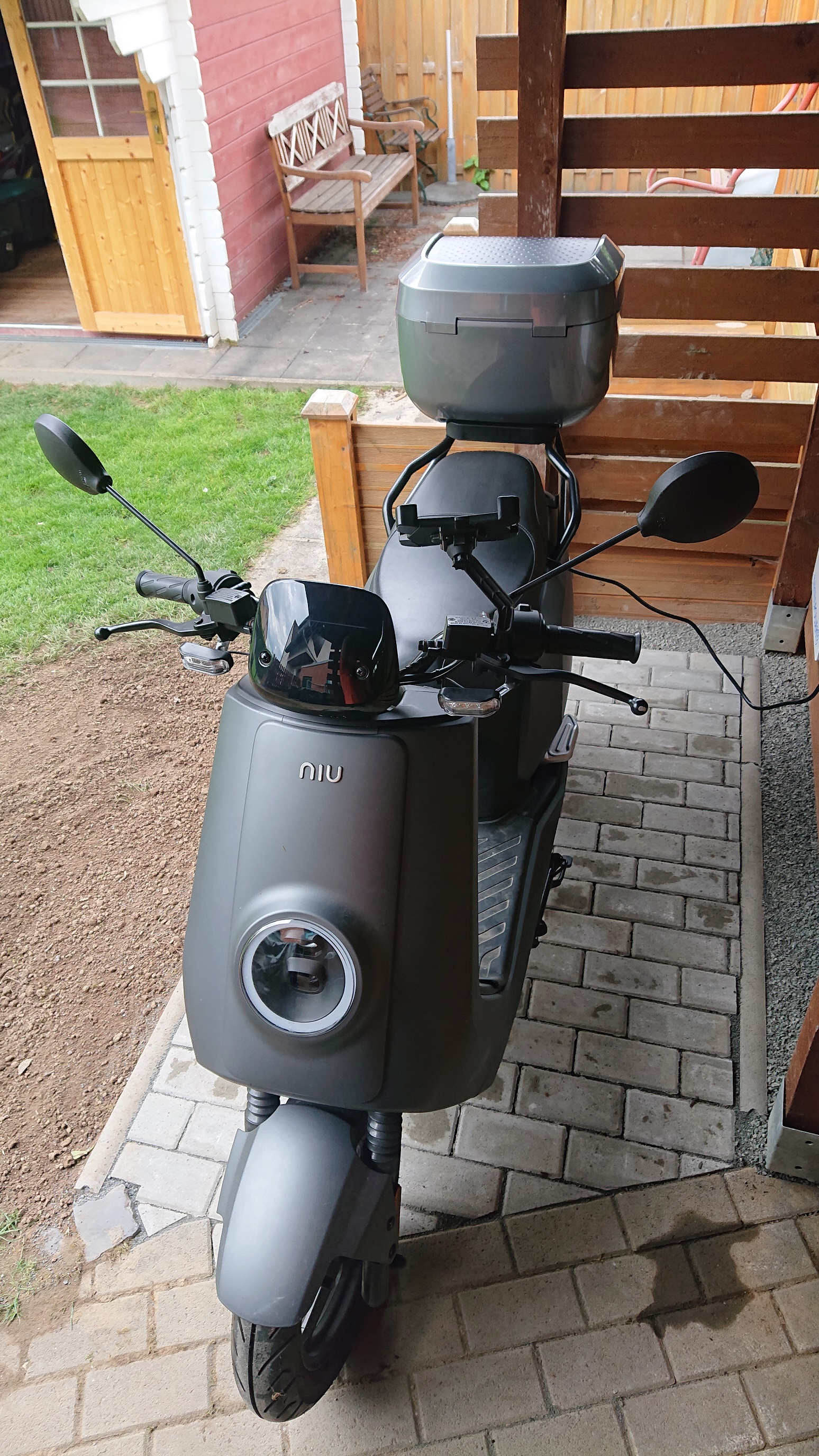

Das Projekt Roller-Ladestation-Garage ist jetzt fertig

eine Wallbox für den Roller - toll!!!

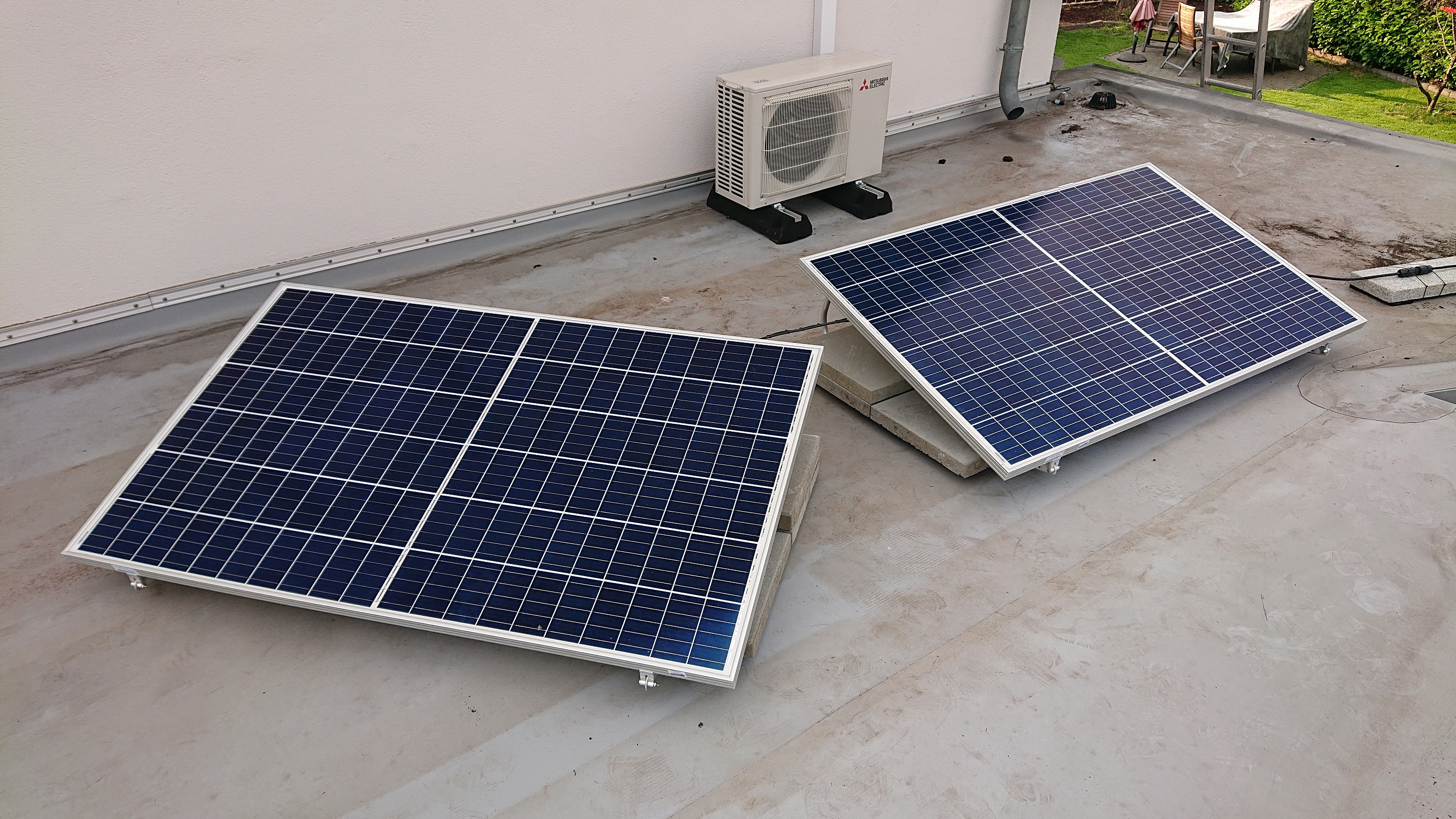

Ich habe jetzt auch noch eine kleine Photovoltaikanlage auf der Garage um den Roller umweltfreundlich und in ein paar Jahren gratis zu laden

Das hast du gut gemacht ! Ohne grossen behördlichen Aufwand und Ärger ! Stecker rein und Zähler läuft langsam, soll man natürlich auch anmelden, Marktstammdatenregister und Netzbetreiber.Es gibt aber Leute die das vergessen und funktioniert ohne ohne Meldung

So eine Mini-Solar möchte ich auch. Scheint gar nicht so kompliziert, hauptsache der Zähler kann nicht rückwärts laufen. Infos dazu finden sich bei https://www.pvplug.de/ (ist ein Verein hier aus Berlin).
