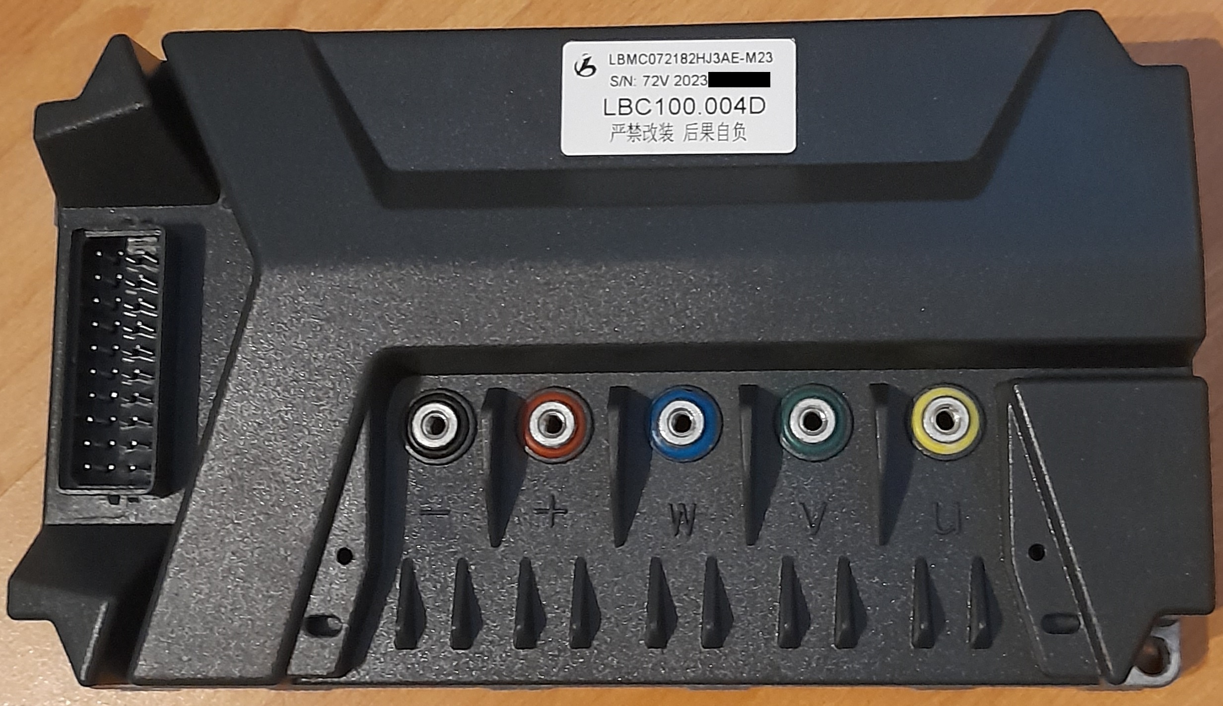

der zuvor besprochene Controller hat die Bezeichnung LBC132.001D
Ich habe hier für den MQI+ einen Controller mit einer anderen Bezeichnung zu liegen: LBC100.004D
Der ist ähnlich groß aber die Anschlüsse sind etwas anders angeordnet, siehe Bild.
Hab den gerade mal kurz angeklemmt, scheint auch zu laufen.

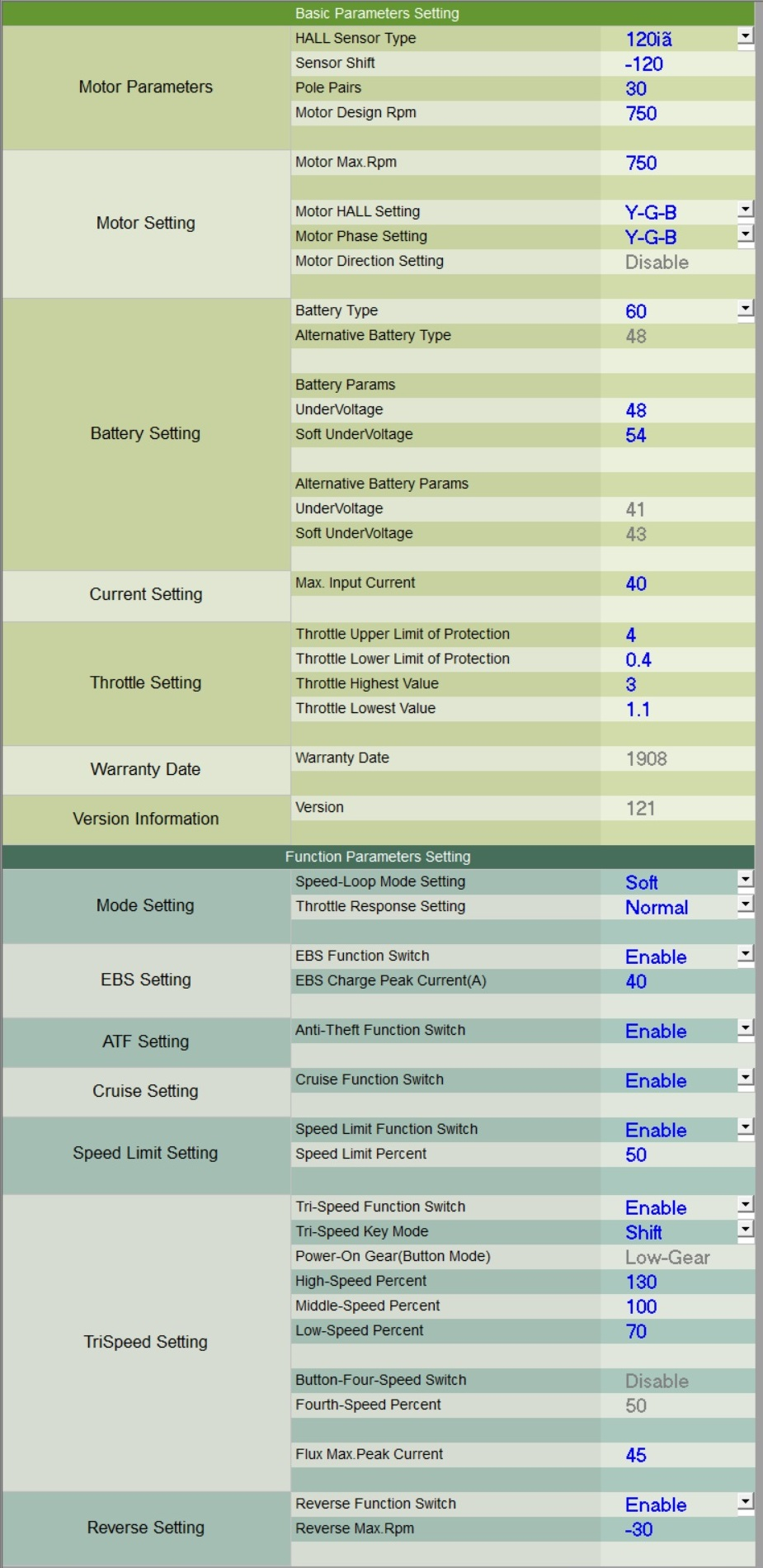

Software habe ich und eine Verbindung lässt sich auch herstellen.
Muß bzw. sollte von den Default-Werten irgendwas umgestellt werden? siehe Bild.
Mir ist nur aufgefallen das die Spannungen nicht passen, das müssen ja 48V sein und 38/40 under Voltage.
Und wozu genau ist eigendlich dieses kleine Zwischen-Steuergerät? Ist das nur zum programmieren oder ist das zwingend für den Betrieb erforderlich bzw. was wäre wenn man den Stecker vom Roller direkt an das Steuergerät anschliesst?
