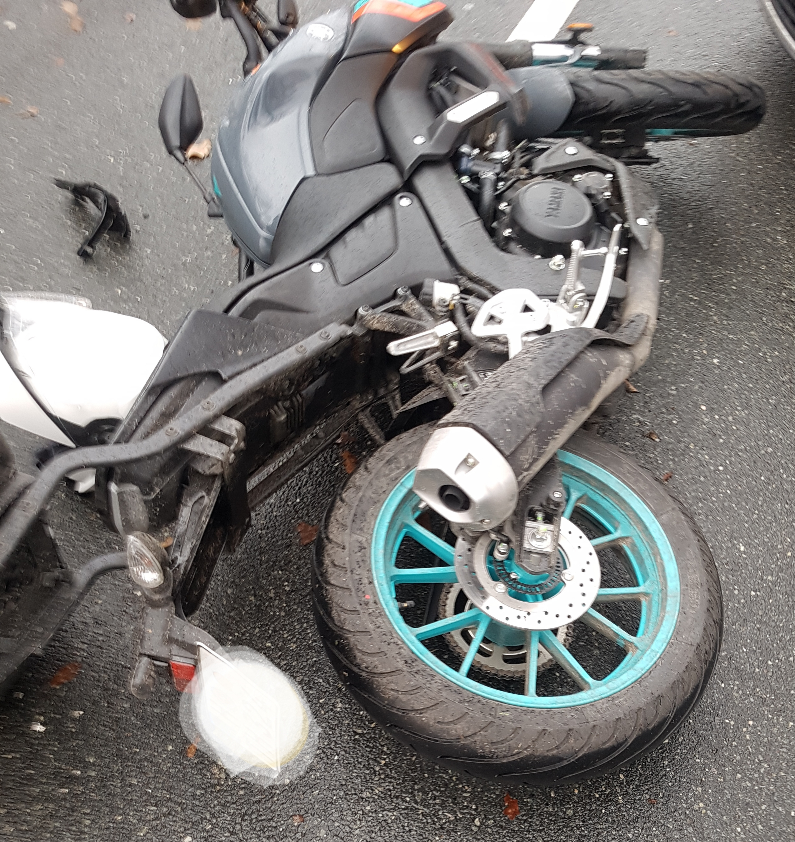

Danke für die Informationen. Werde das mit dem Akkus ausprobieren. Die ECU hatte ich schon aufgeschraubt und gesehen das weder GPS noch GSM gehen. Normalerweise blinken beide LED s. Jetzt dauerhaft. Werde es nachher ausprobieren. Bin gerade in der Notaufnahme. Hab mit dem Moppet einen kleinen nicht verschuldeten Unfall gehabt.
Kömmte Kotzen. Den ganzen Ärger jetzt.

Verbrenner ausgeknockt.
Gute Besserung.
Gute Besserung.

Danke. Aber wass sollte och machen. Auto unterwegs niu tot. Also bleb nur noch die übrig

Alles Gute vlt sollte es nicht sein mit dem Verbrenner. Hauptsache du bekommst die Kosten ersetzt und du bist Heil.

Oh Mann. Wenns dumm kommt, dann gleich richtig. Alles Gute dir!

Ich hoffe, Deine Verletzungen sind nicht so schlimm, das ist das Letzte, was man direkt vor Weihnachten braucht
Alles Gute Dir!
Alles Gute Dir!

Vergiss den Ärger. Hauptsache die Ärzte sagen, das alles gut ist und die nächsten 14 Tage zu Hause bei Familie und Freunden sein kannst.Bodo 1800 hat geschrieben: ↑Fr 22. Dez 2023, 13:42Danke für die Informationen. Werde das mit dem Akkus ausprobieren. Die ECU hatte ich schon aufgeschraubt und gesehen das weder GPS noch GSM gehen. Normalerweise blinken beide LED s. Jetzt dauerhaft. Werde es nachher ausprobieren. Bin gerade in der Notaufnahme. Hab mit dem Moppet einen kleinen nicht verschuldeten Unfall gehabt.
Dann kann man sich immer noch um das Bike kümmern.
Ich denke hier drückt dir jeder die Daumen.

Gute Besserung - dieses Jahr hat es leider einige im Forum mit einem Unfall erwischt, Hauptsache ist, dass Du nichts abbekommen hast oder nur soviel, dass es keine Folgen hat.
