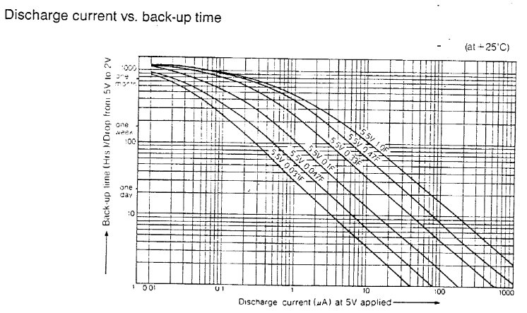

hm, im Datenblatt zu diesem Kondensator gibt es folgende Graphen:
Danach hält der 5,5V/1F bei 1mA Entladestrom bei 5V zwei Stunden.
Bei der Annahme von 10mA für GPS- und Mobilmodul: Wie kommst Du darauf, dass das Ding 2 Tage überbrücken kann?

Es kommt nicht darauf an das GPS-System zu versorgen, sondern die Daten zu erhalten.
Doch, es geht um die Versorgung des GPS-Systems, jedenfalls steht das in viewtopic.php?p=71507#p71507 und viewtopic.php?p=71525#p71525 so drin. Und ein GPS-System kann man nicht 2 Tage lang aus einem Goldcap versorgen.

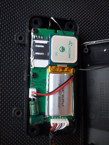

Hallo, hier ein paar Bilder von der chinesischen NIU Webseite, auf denen auch der eingebaute Akku (800mAh) und die SIM Karte des GPS- Mobilfunkmoduls zu sehen ist. Dieses Modul ist definitiv nicht im Hauptakku, sondern im Roller verbaut. Wenn ich der Übersetzung richtig folgen konnte wird dort ein "SIM808 module Quad-Band GSM / GPRS module which combines GPS technology for satellite Navigation" verbaut. Was mir aus diesen Infos noch nicht ganz klar ist, ob sich in diesem Control Modul auch die restliche Logik zur Steuerung des Motor-SG, des Tachos und z.B. der Funksteuerung für die Alarmanlage etc. befindet.

Der Roller ist ein China N1S der zudem nur 25kmh fährt, daher der kleinere Akku. Ein 2. Akku wird den Roller teurer machen und Platz wegnehmen. Das es für die europäische Version auch mal eine neuere geben ist sicher, ob du darauf warten solltest... Wenn die neue Version kommt, kündigt sich sicher wieder eine baldige an. Daher solltest du überlegen, in dieser Saison mit einem guten und preiswerten Roller elektrisch rumdüsen oder ein Jahr warten...
