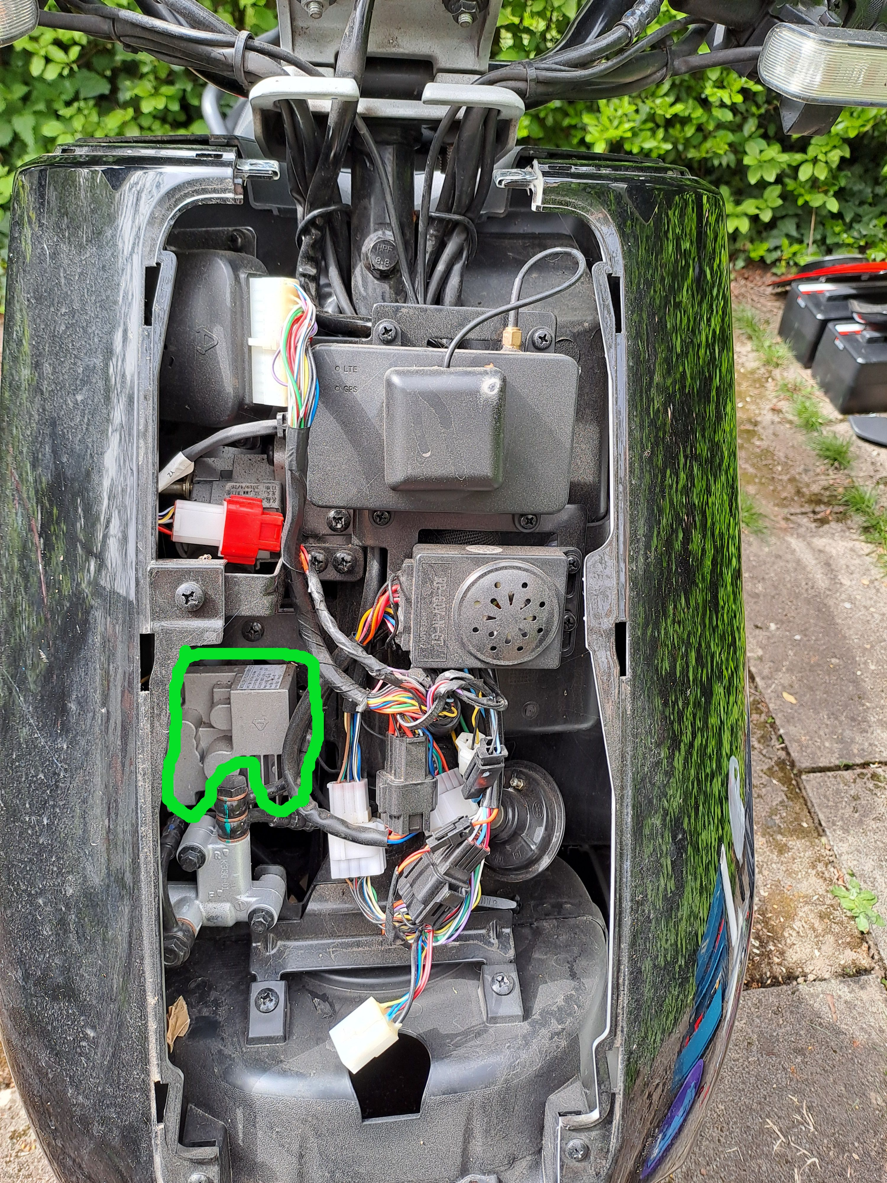

Als nun auch mich der 140er heimgesucht hat, haben mich eure Tipps echt super weitergebracht. Leider lag’s nicht an der FOC Steckverbindung unter der Sitzbank, sondern tatsächlich auch bei mir am Hallsensor. Also kurzerhand bei Quad-Company bestellt:
https://www.quad-company.de/roller/ersa ... entiometer
Original-Ersatzteil-Nr.: 10402001 (Wie hier schon von techsoz gepostet)
Das Teil ist dann tatsächlich nach 3 Tagen angekommen, eingebaut und seitdem gibt’s keine 140er Aussetzer mehr. Die sind vor allem auf ner Zweispurigen ohne Randstreifen nicht ganz ohne….
Ohne eure Tipps und Infos würde ich wahrscheinlich heute noch stop-and-go-elektro fahren und ne Zwangsneurose entwickeln. Also DANKE!!!!
Da der NGT ja noch in ausreichender Stückzahl auf der Straße anzutreffen ist, gebe ich meinen Senf über die Einbauaktion dazu…..
Wie andere schon angemerkt haben, insgesamt ne ziemliche Fummelei!!!
Beim NGT kann man das silberne Teil abschrauben (ist glaub ich der DC-DC Wandler) Der ist mit drei Schrauben befestigt und man kann ihn dann einfach seitlich irgendwie ablegen ohne die Kabelverbindung zu trennen. Ohne den Schritt wäre ich niemals an die Steckverbindung vom Hallsensor gekommen. Und auch so war es echt noch fummelig mit vielen, lauten Flüchen. Aber auf diesem Weg reicht es, wenn man nur die Frontverkleidung mit dem Scheinwerfer demontiert.
Falls jemandem – so wie mir – diese Kunststoff-Spreiznieten zerbröselt sind, könnte man diese hier als Ersatz nehmen:
https://www.ebay.de/itm/132132683824
Allerdings ist der Umfang von dem Kopf zu groß. Die passen zwar beim „Unterbodenschutz“ aber nicht bei der Frontverkleidung. Da habe ich den Kopf mit ner kleinen Säge verkleinern müssen. Ist zwar Pfusch aber sieht man ja nicht und scheint zu halten.
So vielen Dank noch mal für eure echt hilfreichen Tipps und Gedanken und allen die es müssen, viel Spaß beim Schrauben!

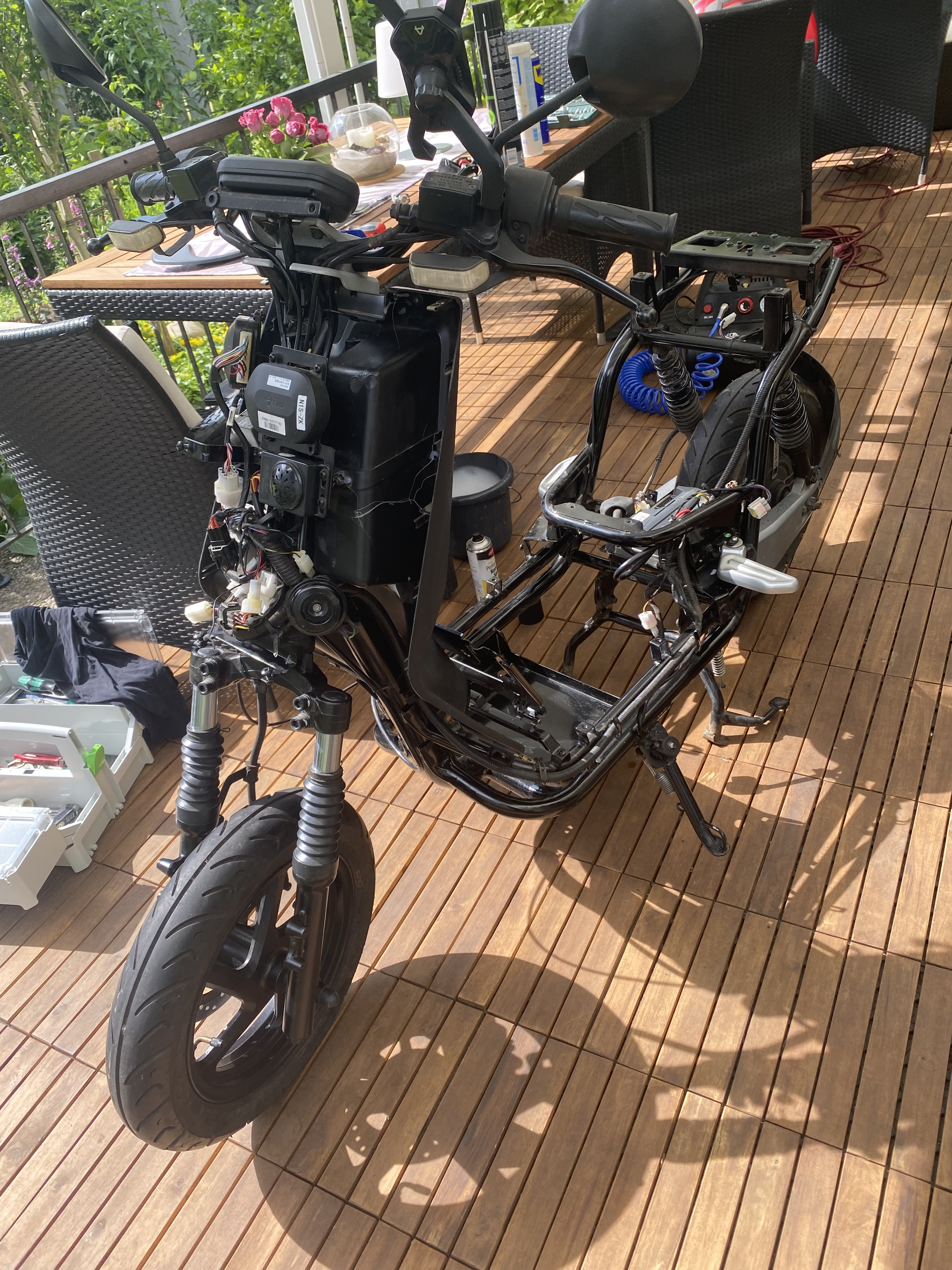

Vielen Dank - ich habe mich nun ermutigt gefühlt und mir endlich die Zeit genommen, die gesamte Verkabelung freizulegen und sämtliche Steckverbindungen zu reinigen (Kontaktspray und mit Druckluft ausgeblasen). Obwohl alle Verbindungen augenscheinlich sehr gut aussahen und nichts schmutzig, korrodiert o. dgl. war, hat es offenbar doch daran gelegen.
Ein erster Probelauf war erfolgreich - es wird kein Fehler angezeigt, der Roller lässt sich problemlos starten. Das hatte ich seit Ewigkeit nicht mehr - er hat im letzten Jahr eigentlich immer gemuckt bzw. ließ sich zuletzt gar nicht mehr einschalten.
Ich hoffe nun, dass der Erfolg eine Weile anhält.
Am Motor, den mein toller Händler ja mal prophylaktisch für viel Geld austauschen wollte - hat es auf jeden Fall nicht gelegen!
Ich habe bei der Gelegenheit sämtliche Verkleidungen abgebaut und den Roller gründlich gereinigt.
Die blöden Kunststoff-Spreiznieten an der Frontverkleidung haben das aber leider nicht überlebt. Hat jemand eine Idee, wie man die durch eine solidere Befestigung, Verschraubung, etc. ersetzen könnte?
Vielen Dank für die Tips hier im Forum - das hat meinem Roller das Leben gerettet und mir doch noch etwas Elektromobilität erhalten!
