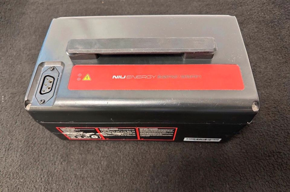

Hallokabee hat geschrieben: ↑Fr 18. Sep 2020, 21:44Es gibt inzwischen ein Update für das BCS (das ist die Akkuweiche im Fahrzeug), welches zwar eigentlich was anderes machen soll, aber zumindest bei dem Drift etwas Besserung bringt. Ansonsten hilft es bei fehlerhafter BMS-Anzeige das BMS neu zu kalibrieren. Ist eine Sonntagsaufgabe, da der Akku bis etwa 5% runtergefahren werden muss, dann einzeln am Schnell-Lader aufladen bis 100%, bitte ohne schaltbare Steckdosen und anderen Kram.
Zum Fehler mit dem Gasgriff, Roller gibt selbständig Gas und ruckelt während der Fahrt: Beim Start gibt der Controller Töne von sich. Ein "Pilotton" ist normal. Kommt danach eine Tonfolge, dann bitte mitzählen und notieren. Das hilft ungemein bei der Einschätzung, was getauscht werden muss (FOC, ECU, BCS, Kabelbaum, Hallsensor, Werkstattkraft...). Eine andere Sache noch: Der Controller-Startton sollte klar und gleichbleibend sein, verändert er seine Tonhöhe (jammern, wird tiefer zum Ende hin), dann stimmt was mit der Systemspannung im Controller nicht.
Ich habe gerade ein Problem wo der Verkäufer meint es liegt am BCS. Ein seperat erworbener Akku wird nicht erkannt. Im N1S läuft dieser aber habe ich getestet beim Verkäufer. Er meinte meine BCS Software ist zu alt. Kann das stimmen?

Hello everyone.
The NQi series BCS is on V24 these days.
In regards to batteries working together:
two 29Ah will work together (serial starting with BN1GPC)
two 35Ah will work together with old serials standard. OR with old and new or with new and new IF it is updated to V15 or higher (Old serials BNSHPL new serials BNAHPL)
two 26Ah EVE batteries (serial starting with BN9) will work together if it is updated to V24
two 26Ah FE811 batteries (serial starting with BNA2CY) will work together if it is updated to V24
two 26Ah FE523 batteries (serial starting with BNAHCY) will NOT work together
Any combination of versions / different starting serials will never work together except for 35Ah.

And what about BN1TGP?FlyingDutchman hat geschrieben: ↑Fr 24. Mai 2024, 16:24Hello everyone.
And why does some old without led 35ah with White / Red Label or Red Label only work in N1S but not in NGT oder NQI GTS?
Some old without led 35ah work in NGT without BCS UPDATE. So maybe it has to do with BMS Version too?
