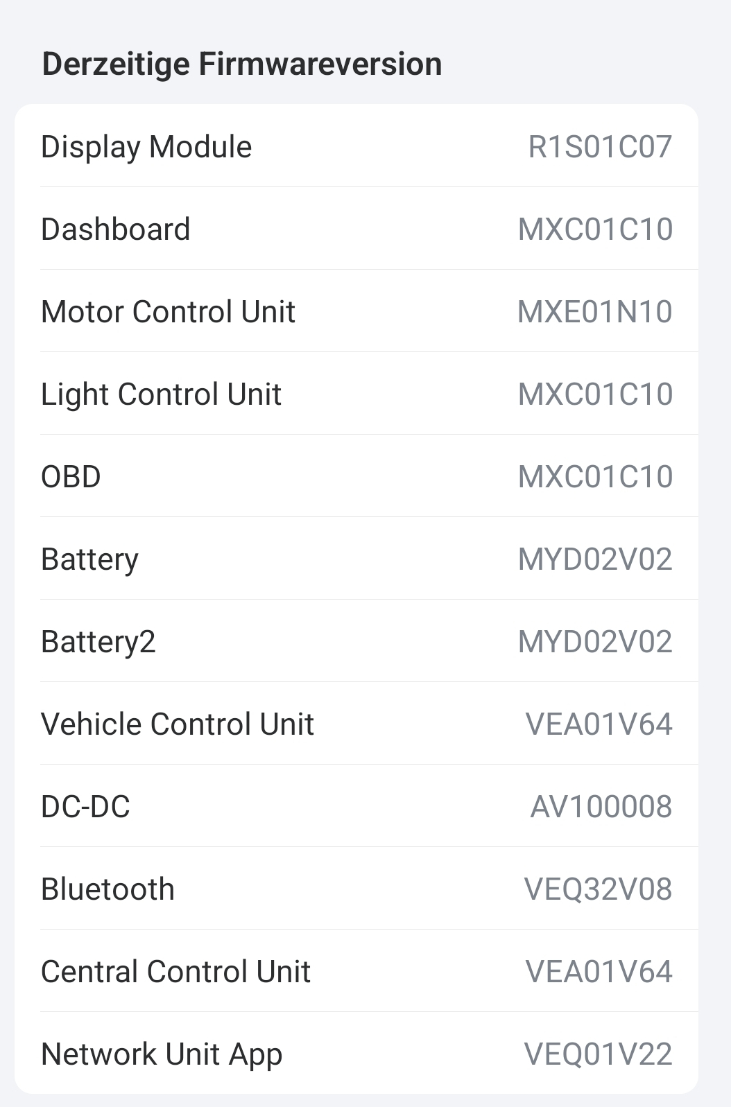

Mnu hat geschrieben:
Mo 9. Okt 2023, 12:59
Mein eigentliches Problem ist jetzt: Ich bekomme vom Händler nur BMS V04 Kein V05 und erst recht kein V06 auch in der App wird mir nichts angezeigt. Kann ich dem Händler irgendwie einen Tipp geben oder so wo er die Updates finden kann? oder ist es bei NIU üblich, unterschiedliche Softwarestände zu verteilen? Ich dachte ich kann beim Händler alles mal mit zwang "Hochziehen". Er bezieht die Dateien übrigens bei KSR, gibt es vielleicht bei NIU direkt Händleraccounts oder so?
Als ich meinen Händler darauf angesprochen habe, das BMS von V04 auf V05 upzudaten, hat er gemeint, dass dieses Update nur für ein paar wenige Händler freigegeben ist. Man wollte das Update wohl erst bei ein paar Roller testen bevor es an alle ausgerollt wird.
Da ich das Update unbedingt wollte hat er mit KSR gesprochen und es mir dann auch drauf gezogen.
In seinen H1 war es trotzdem die ganze Zeit verfügbar, nur halt mit dem Hinweis versehen, dass dieses Update nicht freigegeben ist.
1-2 Tage nach der Installation kam dann auch schon das V06 Update OTA.

Guten Morgen,
ich habe mich zwischenzeitlich auch getraut, das Update zu machen, incl. dem Update 06 für die Batterien.
Habe jetzt, mehrere 100 km später, keine Probleme feststellen können. Eher sogar das Gefühl, dass man besser segeln kann. Die Bluetooth-Kopplung von Handy und Roller musste in der App neu bestätigt werden.

Sushi-Driver hat geschrieben:
Do 5. Okt 2023, 22:23
Ich habe letzte Woche die Updates installiert und zeitgleich vom Händler das BMS V05 installieren lassen.
Seit dem läuft der Roller super:
- Stärkerer Anzug, wobei dies auch Einbildung sein kann.
- Höhere Geschwindigkeit bei niedrigen Akkuständen. Selbst bei unter 20% SOC fährt er noch über 70 km/h.
- Akkus entladen sich vollkommen synchron, vorher hatte ich immer bis zu 10% Unterschied zwischen Akku A und B.
- Und das Beste: Keine Fehler 120 mehr. Bin vorher mehrmals am Tag mit Fehler 120 stehen geblieben, nun schon ein paar hundert km seit dem Update gefahren und keine einzige Fehlermeldung gehabt.
Für ein abschließendes Urteil würde ich warten bis ich rund 1.000 km mit dem Softwarestand gefahren bin, aber bis jetzt eine klare Empfehlung von mir für diese Softwarekonstellation.
Ich bin nun rund 1.000 km mit den Updates gefahren und kann für mich eine klare Empfehlung aussprechen.
Das Verhalten des Rollers hat sich in einigen Bereichen wie von mir bereits beschrieben verbessert. Nachteiliges konnte ich nicht feststellen.
Das Problem mit Fehler 120 hat sich jedoch nicht komplett erledigt. Seit dem Update bin ich noch ein paar Mal mit dem Fehler stehen geblieben.
Vor den Updates ist der Fehler bei mir jedoch ein paar Mal am Tag aufgetreten, sodass es auch hier eine deutliche Verbesserung zum Zustand von vor den Updates gibt. Die Ursache für den Fehler ist bei mir somit nicht behoben, die Häufigkeit jedoch auf ein Maß reduziert, mit der ich gut leben kann.

Re: [NIU MQI GT EVO] Erfahrung / Update / Verbesserung- / Verschlechterung / Reichweite / Akkuanzeige bei längerer Stand
Beitrag von Homer Simson »
Leider steht mein Roller wetterbedingt nur in der Garage. Ich würde auch gerne mal mehr fahren.
Laut meiner App entladen sich die Akkus nach wie vor nicht gleichmässig. Akku A ist immer mehr entladen als Akku B zumindest wenn der Roller steht. Akku B zieht manchmal nach aber gleich sind die nicht (aktuell Akku A 65% und Akku B 72%). Der Roller steht allerdings jetzt fast schon 2 Wochen. Wenn ich dann fahre gleicht sich das aber wieder aus. Ich lade den jetzt aber nicht weil ich wissen will wie der Roller eben mit wenig SOC fährt. Das Wetter wird sich hoffentlich irgendwann mal wieder beruhigen.
Das mit dem besser segeln ist mir auch aufgefallen. Anzug ist m.E. gleich wie vorher. Allerdings hatte ich auch nicht das "Glück" dass mein Evo mit er alten Software ausgeliefert wurde. Ist vielleicht auch besser so. Ich kann den Ärger der Besitzer des Evos verstehen wenn der Roller dann "kastriert" wird. Allerdings ist es mir persönlich doch lieber dass Motor, Regler und Akkus länger leben.
