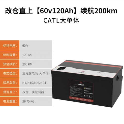

Es gibt auch 120Ah damit übersteigt man das zulässige Gesamtgewicht falls da noch ein Sozius mitfährt.

40kg 😂

Auf jeden Fall ist der Schwerpunkt vom Roller dann Top!!
Theoretisch könnte man den GTS dann mit einem Akku fahren. Das einzig blöde ist, dass die Bordelektronik bei nur einem „installieren“ Akku auf 53km/h begrenzt.

Wer in der Baugröße 120Ah unterbringen will, und 40Kg, dem würde ich mein Geld nicht geben.
Im Originalakku des NGT sind 170 Stück der 18650-Zellen drin, 17s10p. Mit 3500mAh pro Zelle ist wohl der Stand der Technik nahezu erreicht. Und jetzt will da jemand 12Ah in eine der Rundzellen unterbringen?

Der Hersteller ist okay, ich habe einen 13Kg schweres Akku (52v/55Ah) in meine UQI :lol:
