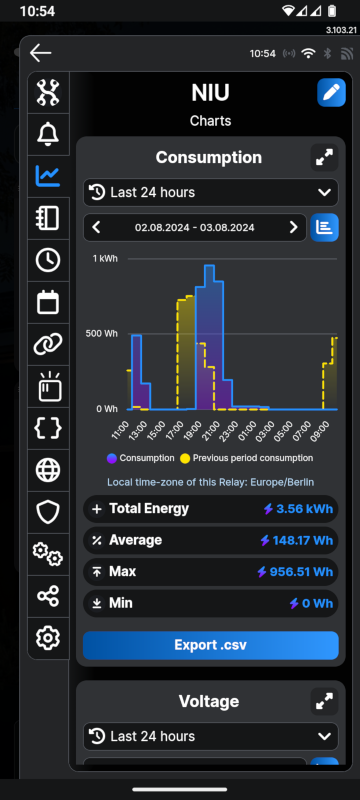

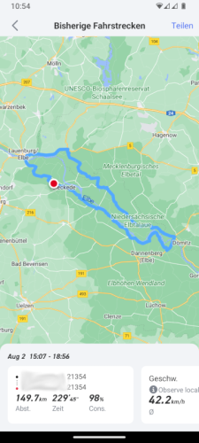

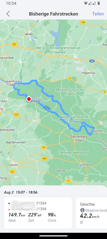

Einen habe ich noch. Letzten Freitag war das Wetter fein und ich hatte Zeit. Also Akkus voll geladen und losgefahren. Ziel: 2 Elbbrücken, also Lauenburg und Dömitz. Das sah' dann so aus:
Es ist immer wieder erhellend, wie viel die Tempomat-Einstellung zur Reichweite beiträgt. Hier bin ich fast durchgängig 50 km/h gefahren, das ist nur 5 km/h schneller als meine ersten längeren Touren. Das macht auf die Strecke gut 15-20 km aus. Und siehe da: Es ging 15 km vor der Zieleinfahrt in den Schleichmodus. Mit dem Zusatzkakku parallel habe ich die letzten 15 km bei 25 km/h gerade so noch fahren können.
Notizen: ich bin schon mal bei 15% stehen geblieben und habe die internen Akkus abgestöpselt. Die internen sind dann ja noch für ca. 5 km gut. Dann bin ich nur mit dem Zusatzakku noch 15 km im Notfallmodus gefahren. Bis der Roller komplett ausschaltete. Mit den internen Akkus würde ich das so nie machen. Erkenntnis: Nötigenfalls sind 15+5km drin wenn es in den Schleichgang geht. Und das BMS des blauen Zusatzakkus lässt mich wohl noch einiges tiefer entladen als das BMS der NIU-Akkus (die schalten früher ab). Abschaltspannung des 13S Zusatzakkus habe ich mal gemessen: Nach Abschaltung eine kleine Erholung auf 32,25 Volt, dann natürlich schnell wieder das Ladegerät dran.
Interessant dürfte noch der Energieaufwand beim Wieder-Aufladen sein. Den Zusatzakku habe ich (mit noch ~5km Rest) mit einem Energiekostenmessgerät aufgeladen: 1,91 kW/h. Soviel zu den versprochenen 48V / 50 Ah. Die internen Akkus habe ich am Ladegerät hinter einem Shelly aufgeladen. Das sieht dann so aus:
So ein Shelly speichert einmal pro Stunde die durchgeleitete Energie. Tippt man (oben) in der App drauf, kann man diese Werte einzeln in Wh anzeigen. Die blauen Werte sind: 4,57 / 814,13 / 956,51 / 848,84 / 196,88 / 19.89 / 18,03 / 18,19 / 14,78 Wh. Zusammen also 2891,82 Wh. Auch nicht ganz die angegebenen 2 x 48 V x 31 Ah. Zur Erläuterung: die im Screenshot angezeigten 3,56 kWh enthalten auch die vor Abfahrt entnommene Lade-Energie.
Ich habe also 4,8 kWh Energie geladen. Das sind 32 Wh pro km. Oder für unsere Physiker: 17,28 Megajoule Energie auf 149700 Meter macht 115,2 Joule pro Meter. Mmh, das ist der Nährwert von knapp 40 Joghurt auf die Strecke. Ob ich richtig rechne?
Die Durchschnittsleistung in 229 Minuten dürfte also bei 1254 Watt liegen, das sind ca 26 Ampere Strom im Schnitt. Äh ja. Für unsere ganz schlauen: Da sind noch die Verluste beim Laden und Entladen. Die habe ich hier mal weg gelassen.
Gruß // Sven-Ola
Gruß // Sven-Ola

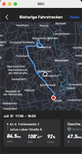

Also auf deine Reichweite bin ich echt neidischsven-ola hat geschrieben: ↑So 4. Aug 2024, 11:40
Ich hab auch mal ne Strecke mit knapp 85km mit dem EVO geschafft, allerdings 60km/h max und dann die letzten km im Schnarchgang nach Hause getuckert. Die 45kmh stören mich jetzt nicht groß, 2,5 Jahre NPro gefahren, aber von 0 aus wieder auf 45 dauert "ewig". Im Ort grausam, da wird man dann auch lautstark per Wort und Hupe angemotzt, weil man nicht aus den Puschen kommt. Ja ich bekomm in den NPro sowie den EVO inkl. Ladeverlust ebenfalls nicht die Nennkapazität rein. Die Angabe von NIU ist eben die Bruttoangabe von den Zellen wie vom Herstellerdatenblatt ohne Reserve zwecks Langlebigkeit. Im NPro waren Panasonic sonstwas für Zellen drin, das Datenblatt hatte ich mal studiert, glaube da waren die 3500mAh/Zelle von 2,5 bis 4,2V angegeben. Die BMS Config lässt aber nur von 3,4V bis 4,1V zu, was auch Sinn macht, paar Prozent weniger gleich viele Zyklen mehr, bei dem Preis für so ne Kiste, passt das. Die 3,4V hab ich mit dem H1 ausgelesen als ein Akku die 5% unterschritten hat, wie das BMS exakt konfiguriert ist oder was zugelassen ist, kann ich nicht sagen.

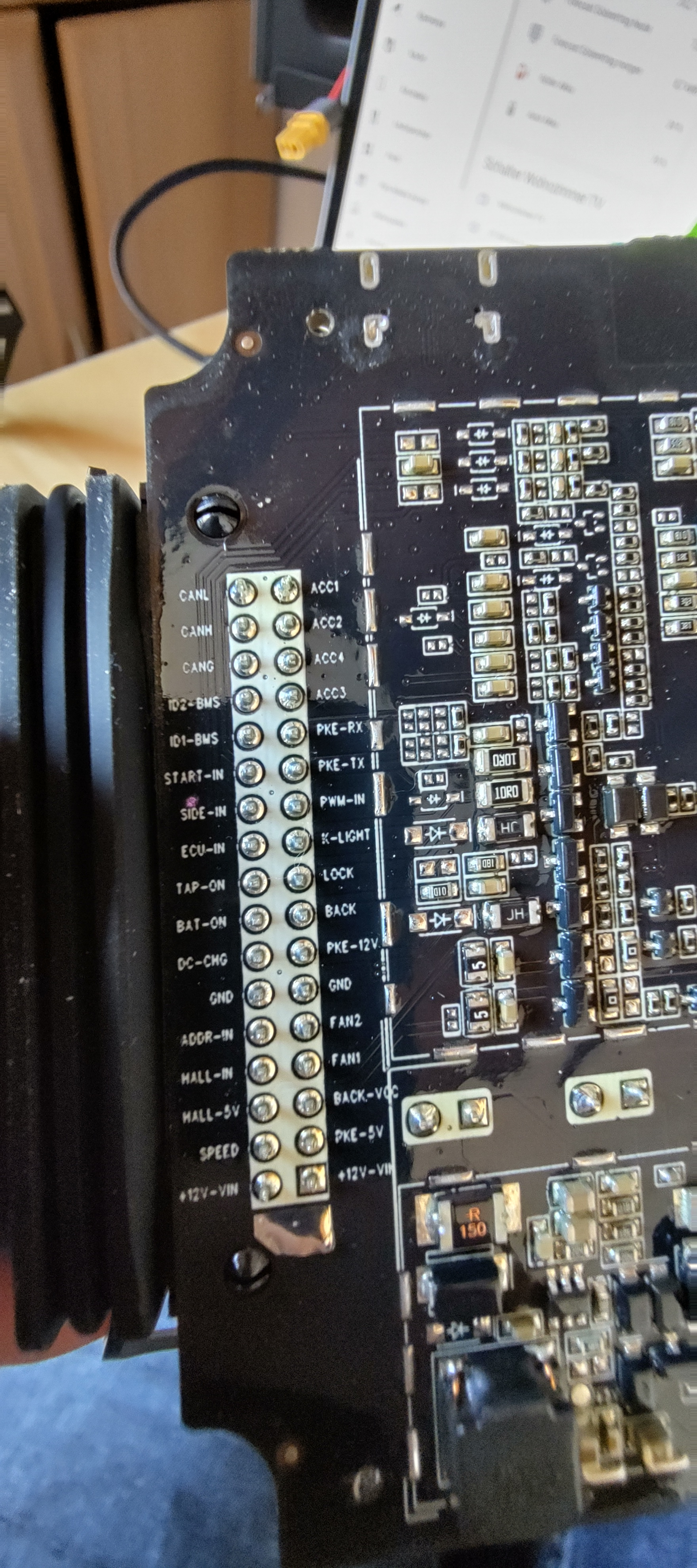

Bei EVO hoffe ich immernoch darauf das Service Manual irgendwann mal in die Hände zu bekommen, glaube da sind aber auch Panasonic Zellen drin, Frage ist eben welche Config genau, klar 20S aber wieviele parallel. Naja 2k€ für EINEN neuen Akku, bedeutet hier direkt wirtschaftlicher Totalschaden des Rollers. Mal abwarten vielleicht gibt es auch irgendwann 3rd party ECU und BMS, wenn dann irgendwann Mal was machen müsste.
Die drei kleinen PINs ist der RS485 Bus, die Masse kannst du mit Multimeter rausklingeln ist gleich mit der Masse von den stromführenden Leitungen. Masse hab ich noch nie bei differential Signalen mit angeklemmt, also weder bei RS485 noch bei CAN oder sonst was. Auch auf der Arbeit mit SPS, denezentrale IOs und Zählerbussen, es gab immer Probleme mit Potentialverschleppung, parasitäre Kapazitäten etc. was die Kommunikation gestört hat.
Den Thread mit der BMS Software habe ich auch gelesen, die Software ist aber nicht open source da müsste man eben von vorne anfangen. Ich hab noch den alten Tacho vom NPro, da könnte man den STM32 knacken (Read out protection) und dann mühselig suchen ob man den Key findet bzw. die Funktion welche die Obfuscation macht. Den kann ich dir gegen Versandkosten schicken, hab den NPro verkauft und mein Fokus ist erstmal die EVO. Wäre nicht unerwartet wenn die gleiche Crypto auch bei den CAN-Rollern verwendet wird
Ich hab also nix groß mit dem RS485 gemacht, ich hab nurmal gesnifft wie der H1 das BMS auswertet also welcher Befehl und da der sich immer komplett unterschieden hat, war klar es wird irgendeine Art von Obfuscation gemacht wird.
Das H1 könnte man auch angreifen, dessen STM32 hat aber leider auch die Read Out Protection aktiv, diese zu umgehen, versaut aber in der Regel die Firmware (teilweise), sodass das Gerät dann unbrauchbar wird, wenn man die Original FW nicht mehr flashen kann.
Also ich behaupte mal die Ladegeräte sehen nur gleich aus, es sei denn für diese Chogori Anschluss am EVO Lader/aktuelle Generation? Lader gibt es auch Kabel für die 48V/60V Roller. Der NPRO Lader hat das Kabel fest angeschlagen, der EVO Lader hat auf DC Seite diese Chogori Buchse und hat zudem noch ein 12V Ausgang, um den 12V Bleianker zu laden.sven-ola hat geschrieben: ↑So 4. Aug 2024, 11:40Dein Beitrag unter NIU Ladegeräte habe ich natürlich gelesen. Wenn wir alle dasselbe Ladegerät verwenden (U/M/Evo/N), dann verstehe ich gerade nicht, wie der Mqi-GT (48V, 13S, RS486) eine Meldung des gemeinsam mit dem EVO (72V, 20S, Can-Bus) verwendeten Ladegerätes auswerten kann. Irgendwann fällt schon noch der Groschen bei mir.
EVO 72V (PIN Reihe von links nach rechts, wenn oben die Batteriekontakte sind: Masse, CAN L, CAN H, unbekannt, 12V, unbekannt, unbekannt) Der BMS ID Sense PIN von der ECU muss da auch noch dabei sein. Netzteil Chogori (genug PINs gäbe es ja für RS485 und CAN parallel. viewtopic.php?p=257215#p257215)

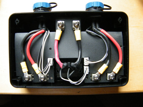

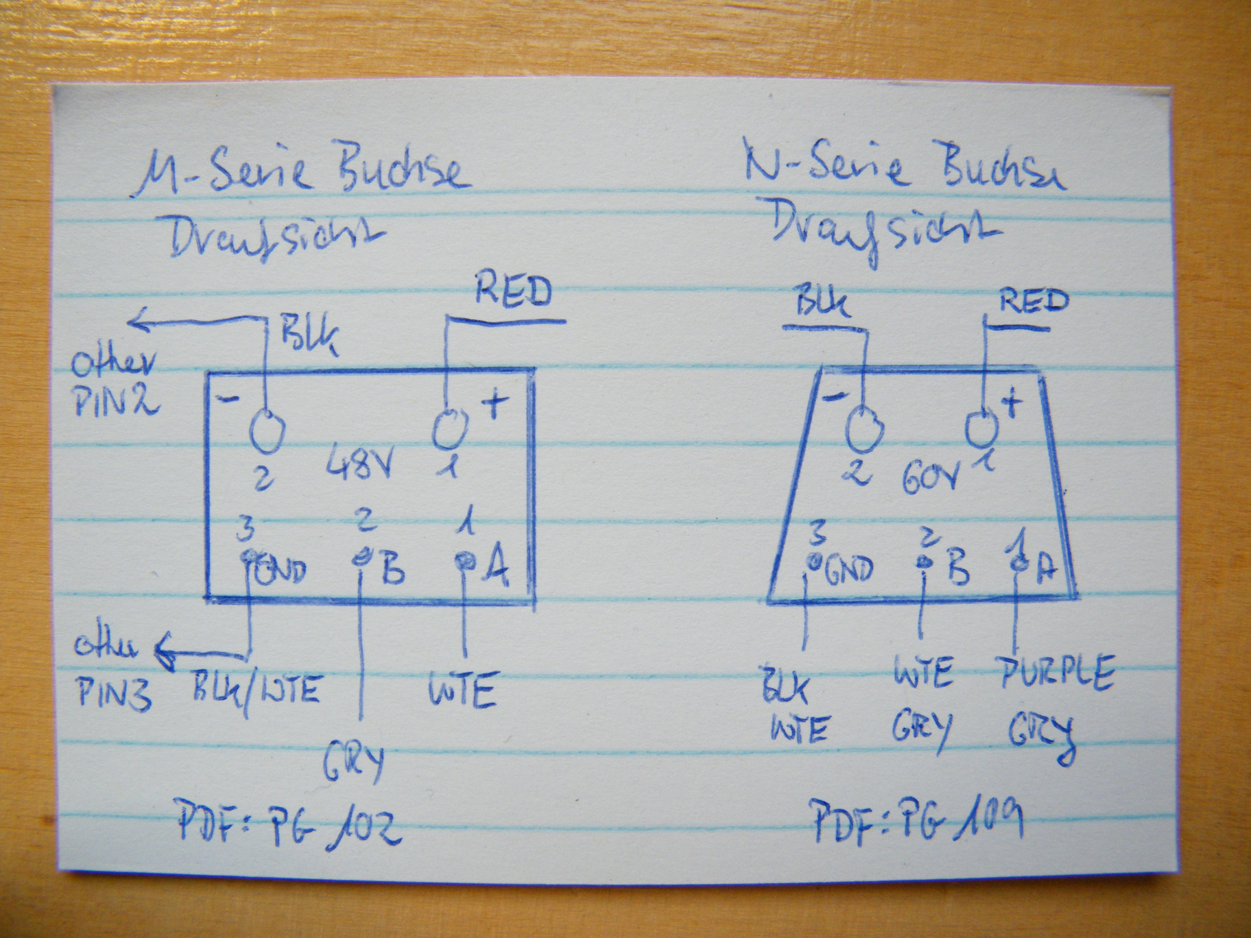

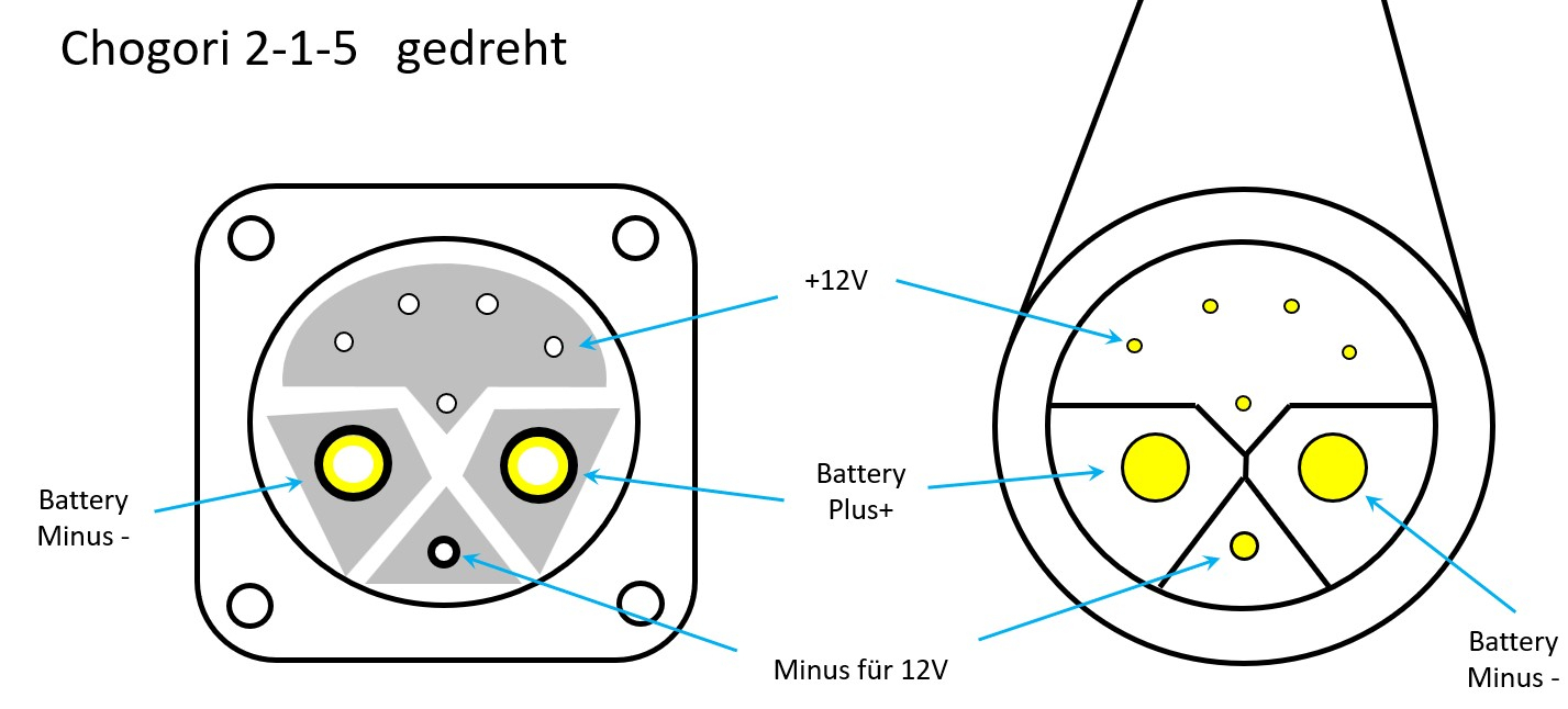

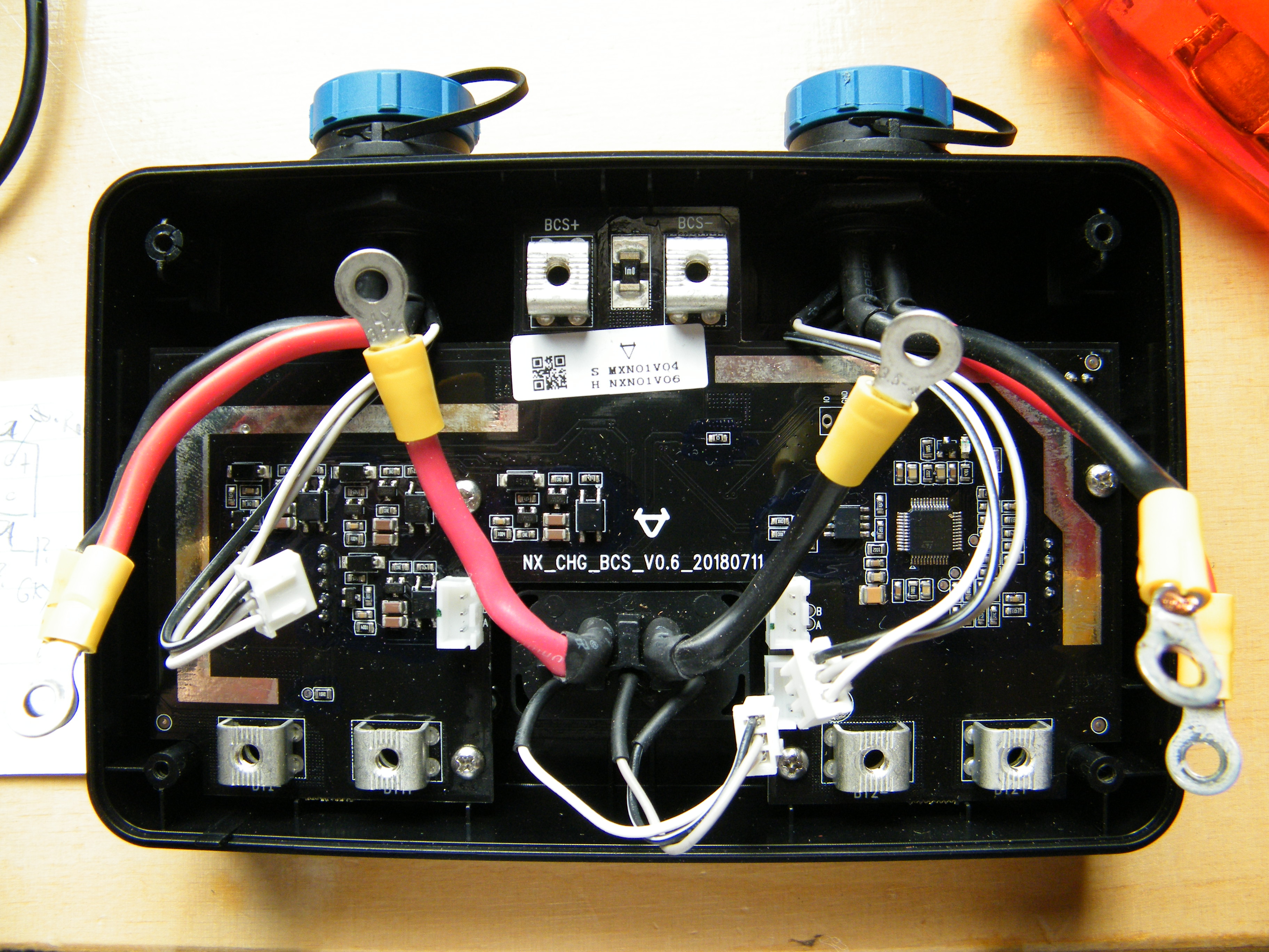

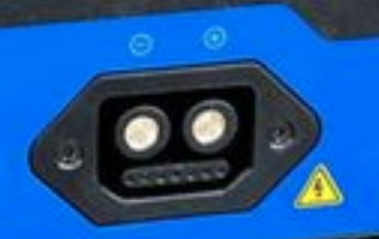

Ich habe wegen der Pins den Lade-Splitter aufgeschraubt. Das Dings, mit dem man die beiden Akkus außerhalb des Rollers gleichzeitig laden kann. Das ist alles andere als einfach nur ein Doppelstecker. Die Seite 102 im Mqi-GT Servicemanual bzw. die Seite 109 im Nqi-GT Servicemanual sind zunächst identisch und zeigen beide den 60 Volt Akku-Stecker. Und die Beischreibung ist nicht eindeutig, was die Belegung angeht. Hier ein paar Bilder.
Den Service-Manualen zufolge unterscheiden sich M(48V) und N(60V) Stecker nur durch gerade bzw. trapezförmigen Umriss, sind aber beide mit der gleichen RS485-Pinbelegung. Bei dem Splitter sind die Pins 2 (Leistung-Minus) auf den 2 Steckern und der Buchse durchverbunden. Durchverbunden sind auch die Pins 3 (RS485-Masse) der 3 Anschlüsse. Alle anderen Pins haben keinen ohmschen Kontakt. Die Akku-Identifikaton läuft offenbar über die zwei separaten RS485, die laut MQI-GT Service-Manual am BCS angeschlossen sind (Belegung: Seite 62). Manuale: https://www.manualslib.com/brand/niu/scooter.html
Bei dem Mqi-GT-EVO bzw. Mqi-GT-100 kommt ja der im vorigen Post abgebildete zu diesen hier unterschiedlichem 72V-Stecker mit RS485+CAN+12V zum Einsatz. Zu dem kann ich leider nichts beitragen.
Gruß // Sven-Ola
Notizen Ladestecker (Draufsicht auf die Buchsen der Akkus)
Aufgeschraubter Mqi-GT 48V Lade-Splitter
Platine Mqi-GT 48V Lade-SplitterDen Service-Manualen zufolge unterscheiden sich M(48V) und N(60V) Stecker nur durch gerade bzw. trapezförmigen Umriss, sind aber beide mit der gleichen RS485-Pinbelegung. Bei dem Splitter sind die Pins 2 (Leistung-Minus) auf den 2 Steckern und der Buchse durchverbunden. Durchverbunden sind auch die Pins 3 (RS485-Masse) der 3 Anschlüsse. Alle anderen Pins haben keinen ohmschen Kontakt. Die Akku-Identifikaton läuft offenbar über die zwei separaten RS485, die laut MQI-GT Service-Manual am BCS angeschlossen sind (Belegung: Seite 62). Manuale: https://www.manualslib.com/brand/niu/scooter.html

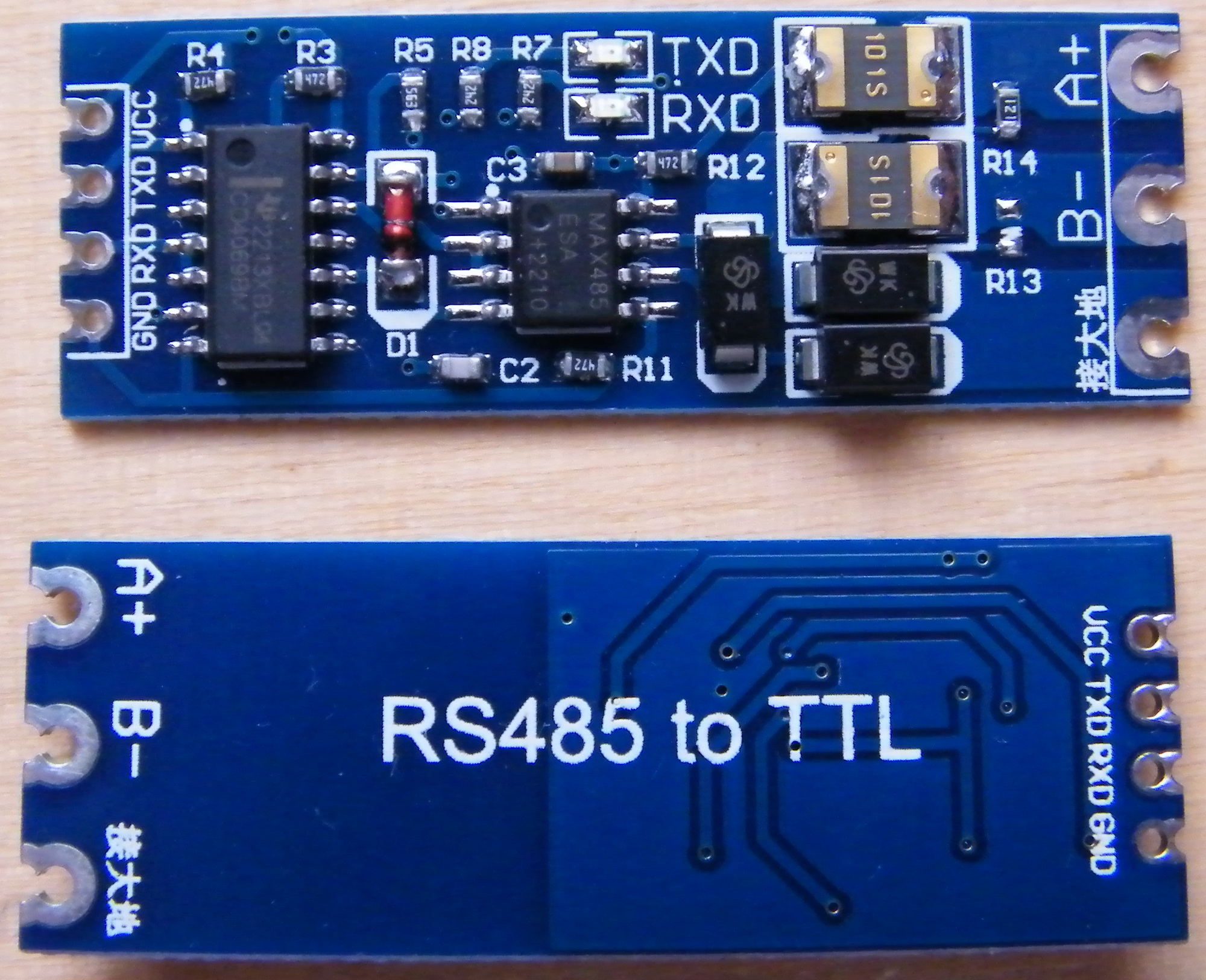

Die weiter vorne abgebildeten RS485-zu-TTL (bzw. RS232) Konverter-Module gibt es billig bei Amazon. Was es nicht billig gibt: Eine Beschreibung. Nach einigem Suchen fand sich so etwas hier: https://www.circuitstate.com/tutorials/ ... unication/
Ich musste meine obigen Anschlusszeichnung korrigieren (A und B waren vertauscht). Eine ähnliche Zeichnung und äußerst nützliche Beiträge aus 2021 finden sich bereits im Forum: Schnittstelle/Protokoll zum BMS im Akku (und folgende). Den Beiträgen zufolge kommunizieren Akku-BMS und Ladegerät mit 9600n81.
Gruß // Sven-Ola
Gruß // Sven-Ola

Haha ja der Ladesplitter ist eine BCS mit eben weniger starke Mosfets, hab meine 60v damals auch zerlegt.
Bei meinem gebrauchten EVO war leider keine Ladeweiche dabei, ist kein Weltuntergang , lade die eh immer im Roller. Langes Kabel aus dem Kellerfenster in den Hof. Nachbarn zum Glück einverstanden.

Ich hab jetzt Mal in dem Fußraum in der EVO geschaut, hab den Kabelbaum unter dem Lenker mal neu verlegt und mit Stoffklebeband versehen weil es immer geklappert hat bei unseren tollen Straßen.
Es wirklich viel Platz drin von der Stange vom Lenker bis etwas unter den Sitz ist alles hohl. Der 12V Batteriekasten ist Kunstoff und an zwei Metallhalterungen befestigt. Man schwächt also nichts durch den Ausbau. Die Halterung kann man abflexen dann.

Ja, die Kommunikation zur Batterie ist mehr oder weniger unverschlüsselt. Man muss für jedes Byte 0x33 subtrahieren, um vernünftige Werte zu erhalten. Unser unbekannter Reverse-Engineer bzw. @Rucklg hat das soweit richtig erkannt. Allerdings mit kleinen Quirks. Ich habe extra auf den 205 ten Zyklus einer meiner Akkus hin geschaut, was im BMS-Monitor angezeigt wird. 205 == 0x00cd, im seriellen Datenstrom taucht da 0x3300 als Antwort auf Befehl(6) auf. Die aktuelle BMS-Monitor-Version swapped die beiden Bytes des 16-Bit-Wertes und zieht dann 0x3333 ab. Angezeigt wird dann 65485 Zyklen, das ist 0xFFCD. Also nicht ganz konsistent. Außerdem ist das Sketch nur mit Offline-Akku zu benutzen, da der Original-Quelltext einen Befehl sendet und im zeitlichen Zusammenhang nur die Antwort auf genau diesen Befehl auswertet. Sprich: im Roller zeigt der Monitor ziemlichen Unsinn. Da ich sowieso nicht den Original-Author nach der gedachten Lizenz fragen kann (@Rucklg ist seit 2 Jahren nicht mehr aufgetaucht und die PM-Funktion des Forums hat ja auch gerade Pause): das muss sowieso neu geschrieben werden. Kann ich gleich richtig mit GPL3 oder so neu anfangen...
