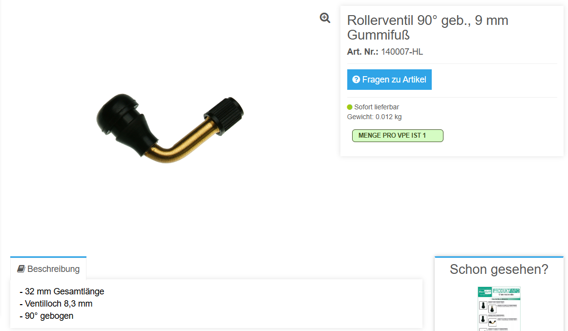

Moin, hier mal eine Richtigstellung, da ich das Ventil letztens erst gewechselt habe.
Der NIU M+ hat einen kleinen Ventillochdurchmesser. Meine bestellten standard Motorradventile haben nicht gepasst. Hab das ausgebaute Hinterrad dann zu einer Werkstatt gebracht, für wenige Euros ein neues Ventil eingebaut bekommen und die Info, dass manche Roller einen kleineren Ventillochdurchmesser haben. Sein Beispiel war Piaggo, wo das vorkommen kann.
Ich hab die Maße nicht mehr im Kopf, würde aber meinen dass so ein Ventil passen sollte:
https://www.roeper-gmbh.de/Ventile/Moto ... ifuss.html
Reifenventil NIU M+ 10 x 2,15 Zoll Felge
