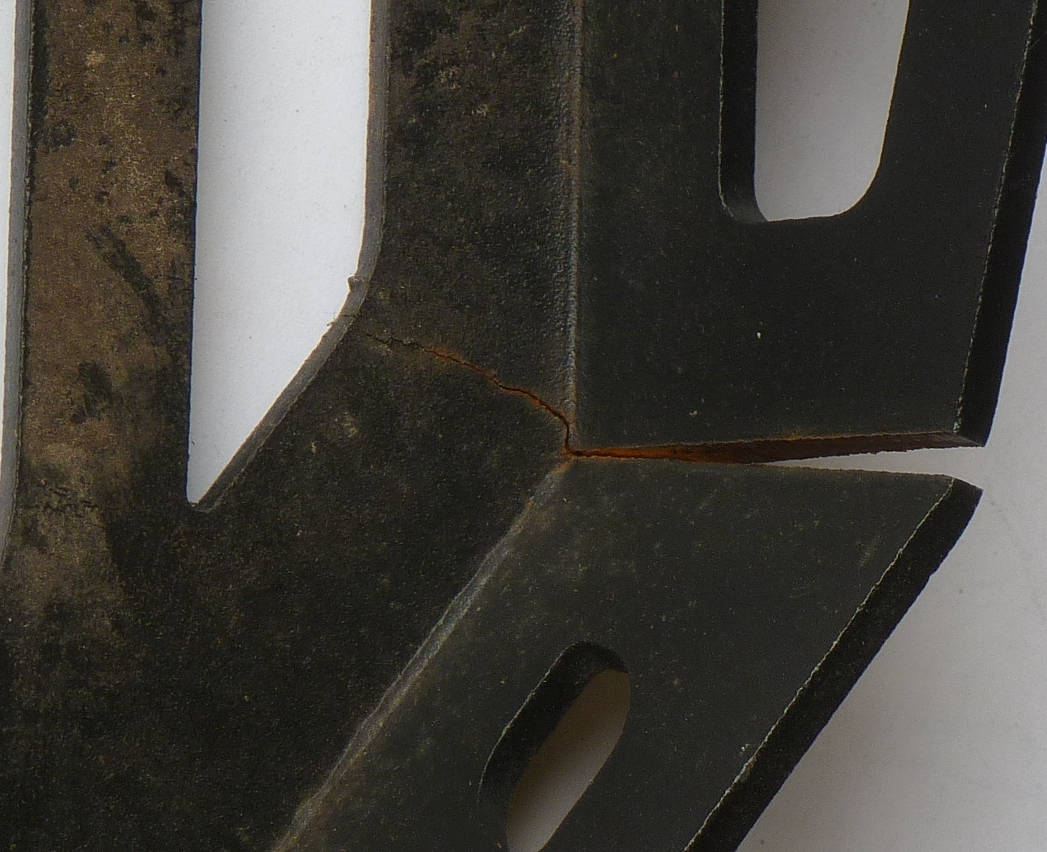

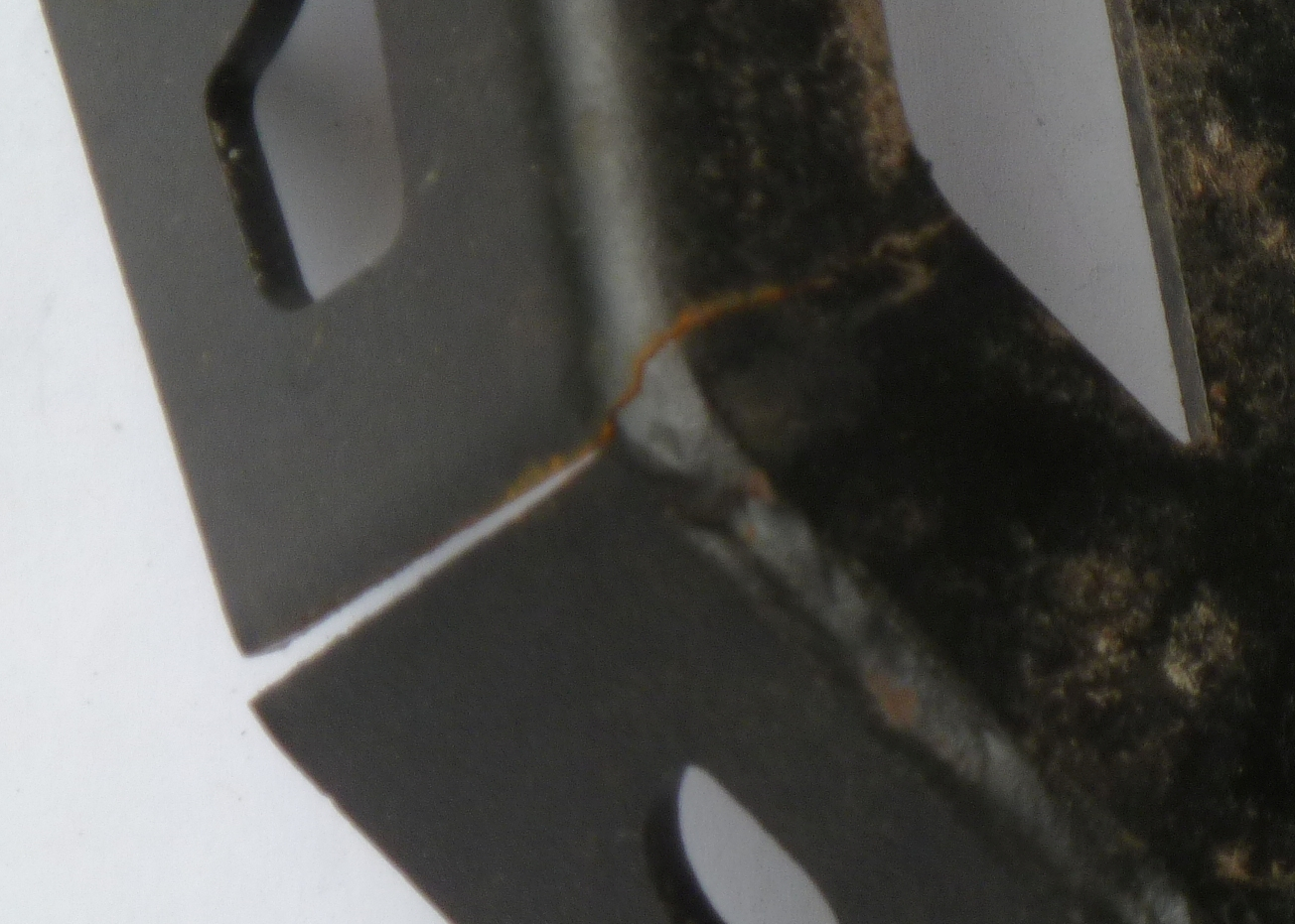

Wegschmeißen oder schweißen lassen?
Gestern beim Fahren hörte ich plötzlich so komische Klick-Geräusche, als wenn Stahl zusammenstößt.
Bei einem roten Ampellicht konnte ich das im Zusammenhang mit dem Top-Case identifizieren.
Dann, zu Hause, konnte ich es identifizieren, bei meinem Isotta-Top-Case-Träger. auf der rechten seite, gibt ess eine Riss, der durch die eine Biegestelle geht und dann auch schon angefangen hat, den weiteren Teil zu betreffen.
Anbei zwei Fotos, ein, etwas unscharfes, von der 'Außenseite', das andere von der Innenseite des Trägers.
Frage:
Schweißen lassen der das komplette Teil der geregelten Eisen/Stahlwiederverwertung zuführen?
Der Träger ist jetzt fast vier Jahre alt

Pro Schweißen
Ist doch keine große Sache.

Was kostet der Schweißer im Vergleich zum Ersatz? Wegen Nachhaltigkeit wäre ich eher für schweißen, dann kann man die Ecke auch gleich verstärken.

Der Schlosser meines Vertrauens würde das wahrscheinlich mal eben so umsonst machen und ich würde ihm 10 Euro in die Hand drücken. Wird in vielen freien Werkstätten vermutlich ähnlich laufen.

Bin also nicht der einzigste.... wenn du die eine Seite schweißen lässt, kommt die andere bald.
Hab dann gegen den einfacheren Isotta Gepäckträger getauscht, dann gibts eben keine Haltegriffe mehr.
