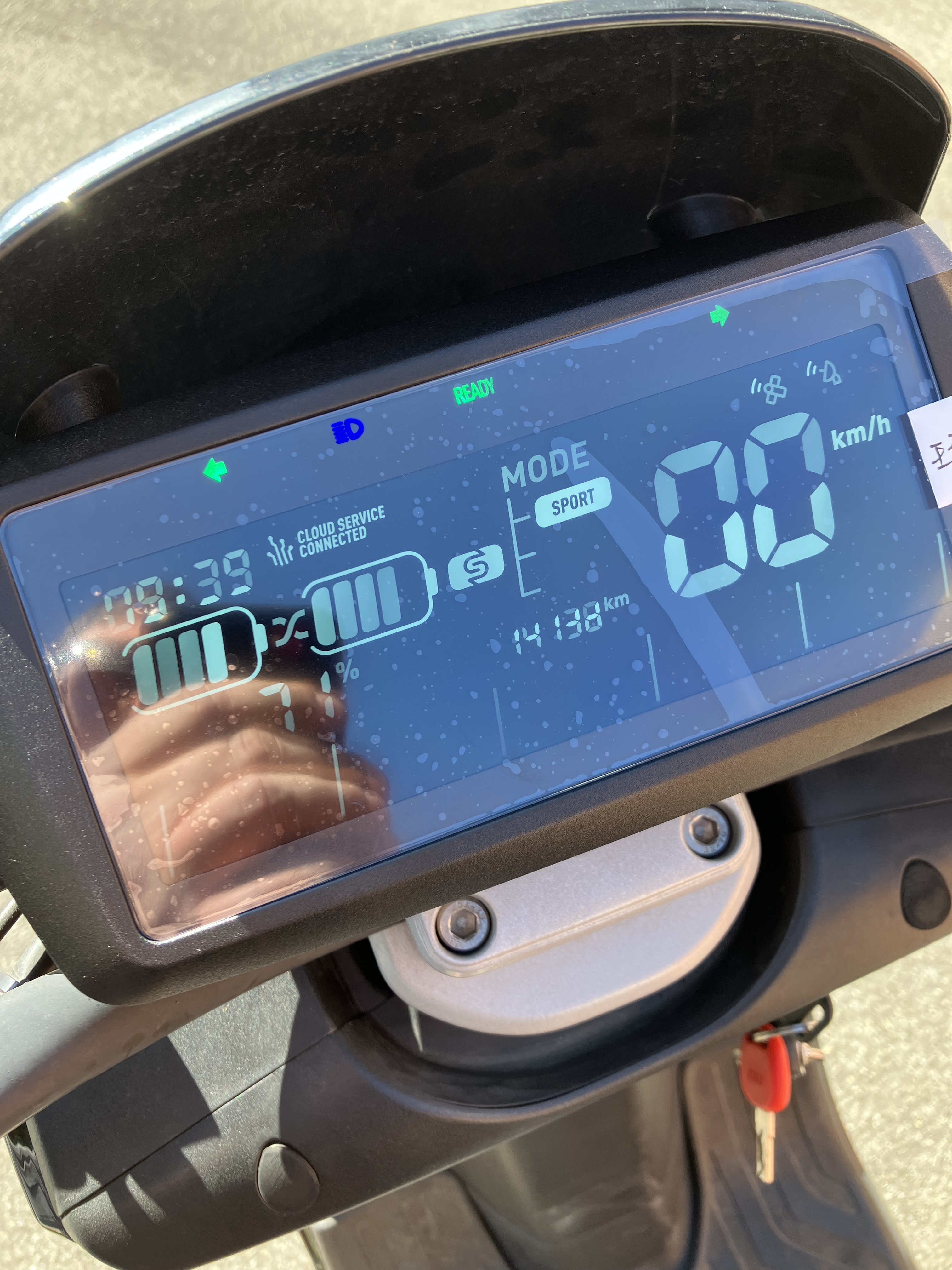

Austausch Display hat geklappt…km stand direkt übernommen und alle Anzeigen sind drauf. Hat eine gute Stunde gedauert, kann man gut selber machen.

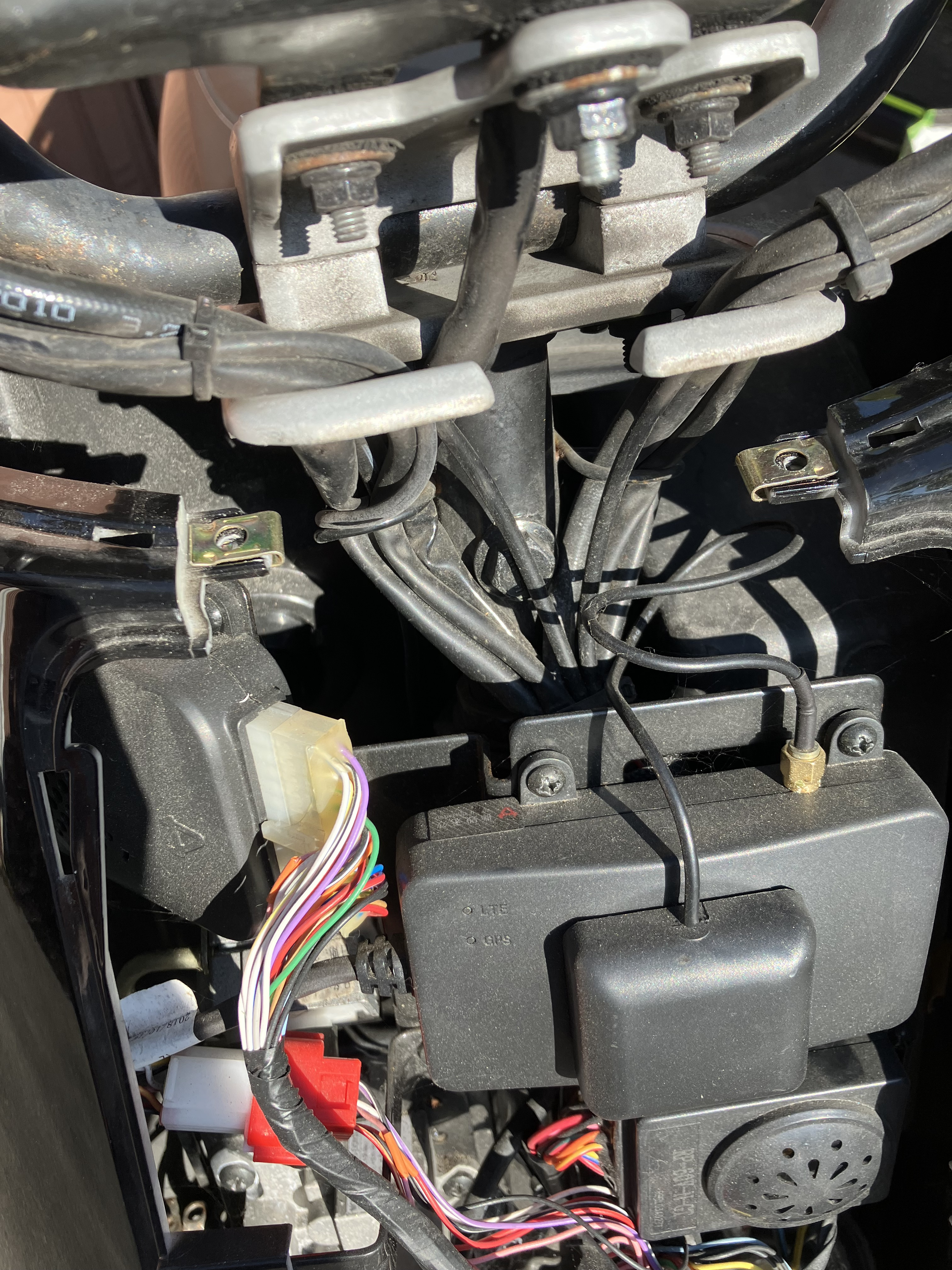

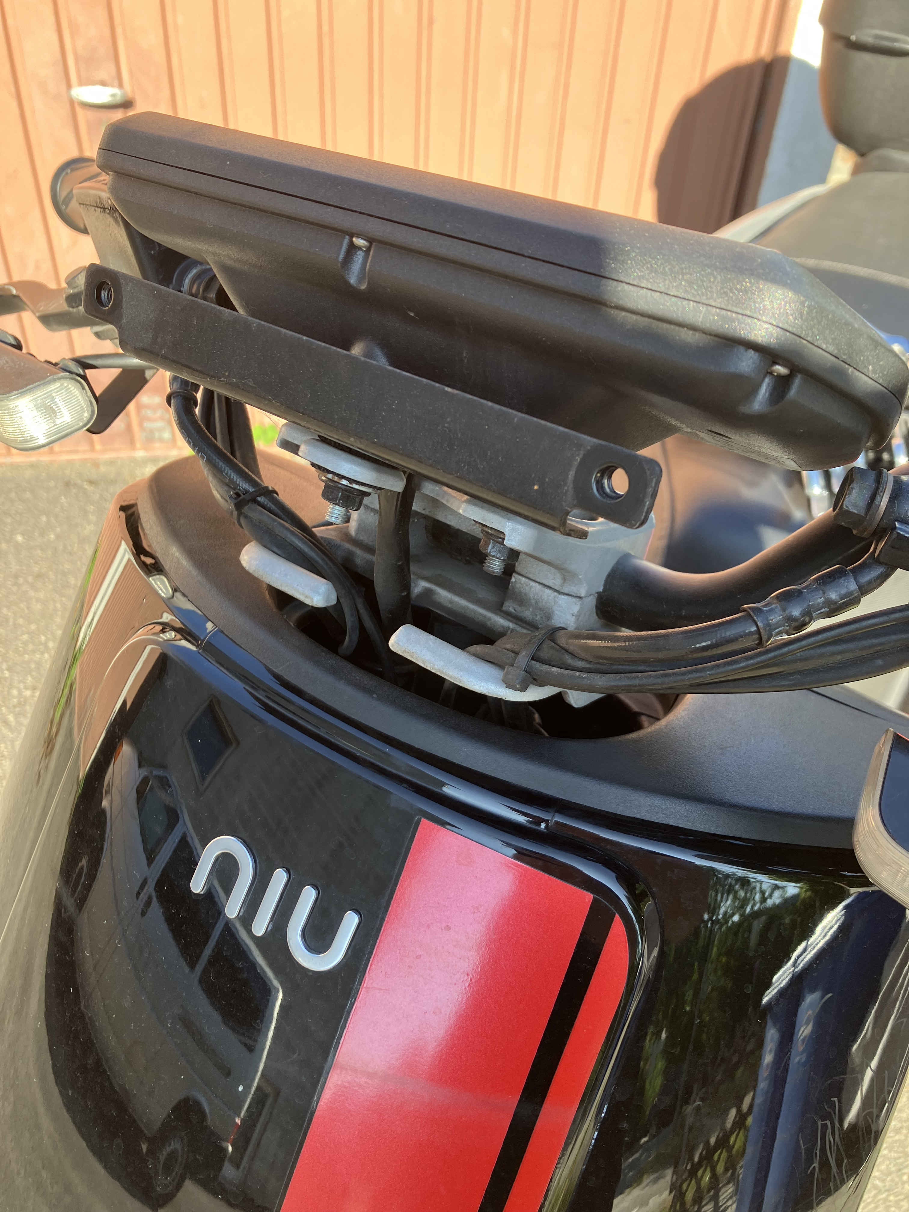

Beide Akkus raus, das Displayschild, die waagerechte Abdeckung oben am Lenker (Schrauben werden vorn oben durch Gumminoppen geschützt), das vordere Schutzblech und schließlich hebt man die vordere Abdeckung inkl.Lampe heraus. Letztere wird mit 2 Kreuzschrauben oben und 2 Kunststoffsteckschrauben unten über dem Vorderrad mit merkwürdiger Verankerungstechnik gehalten. Die waren das Schlimmste die raus zu bekommen…
Hier zeigt ein Kanal ganz gut wie es geht: https://youtu.be/CAyF3bvWg_0?si=TaBI2gLppLQuUI8-
Die Stecker sind leicht zu identifizieren, das neue Display angesteckt und Funktionstest gemacht - ging. Die alten Kabel sind alle sehr eng und mit Kabelbindern zusammen. Ich habe das alte Kabel am Stecker durchtrennt und ausgefädelt. Für das neue Kabel habe ich mir einen anderen Weg gesucht. Nicht schön aber selten. Zusätzlich den Stecker und Zuführung mit Kunststoff umwickelt und mit Elektroisolierband abgebunden.

..sehr gut dokumentiert, ich glaube ich traue mich auch es selbst zu machen 👍 so, es ist vollbracht und alles funktioniert,bin happy..

Das Problem mit dem Display bei meinem NIU NGT hatte ich auch. Darum nicht lange gezögert, gemäß dem Link bei AliExpress sofort bestellt. Heute kam mit ca. einwöchiger Verspätung, die etwas mitgenommene Verpackung aus China an. Sofort meine Sorge, das nach dem langen Warten, vielleicht das Display beim Transport beschädigt wurde. Aus Freude, das alles in Ordnung war, ging es sofort zum Austausch. Der Austausch ist keine Hexerei, nur das Ausfädeln des Kabels erfordert etwas Geschick. Vorsichtig betätigte ich die Start Taste und siehe da, ich wurde fast geblendet von der Strahl Kraft des neuen Displays. Auch den Test in Sonne hat es mit Bravour gemeistert. Der Verkäufer hat mich nie im Stich gelassen, daher auch von mir bei diesem Problem nicht länger warten und das neue Display genießen.

Habe das neue Display gestern eingebaut.
Bin sehr zufrieden und kann keinen Unterscheid zum Original erkennen.

Es ist ja auch das OEM Display daher wirst du auch keine Unterschiede festellen.
