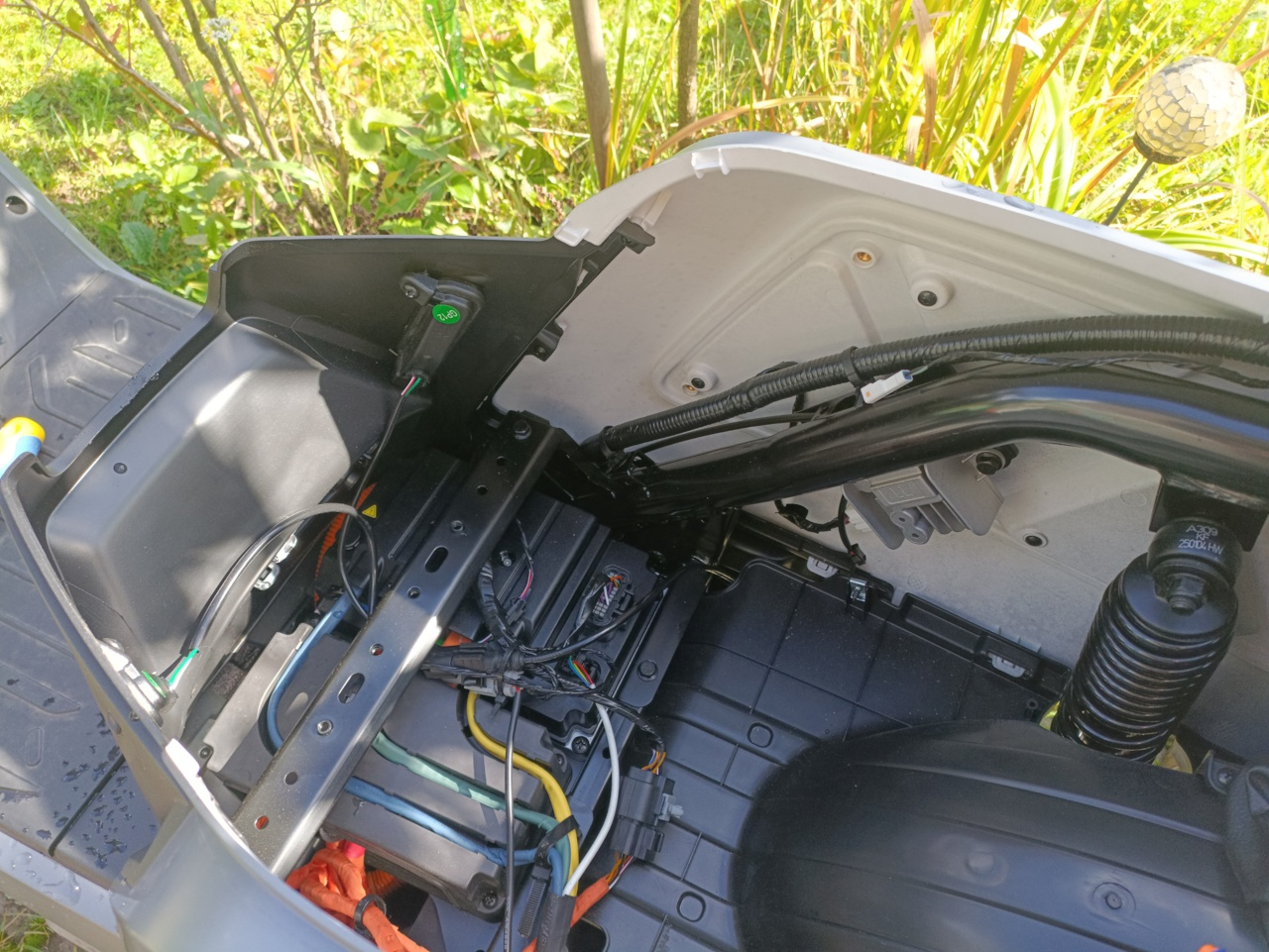

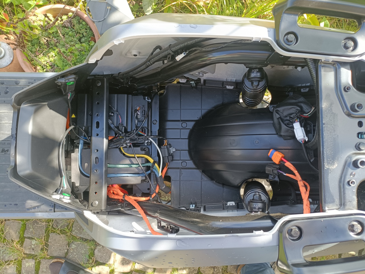

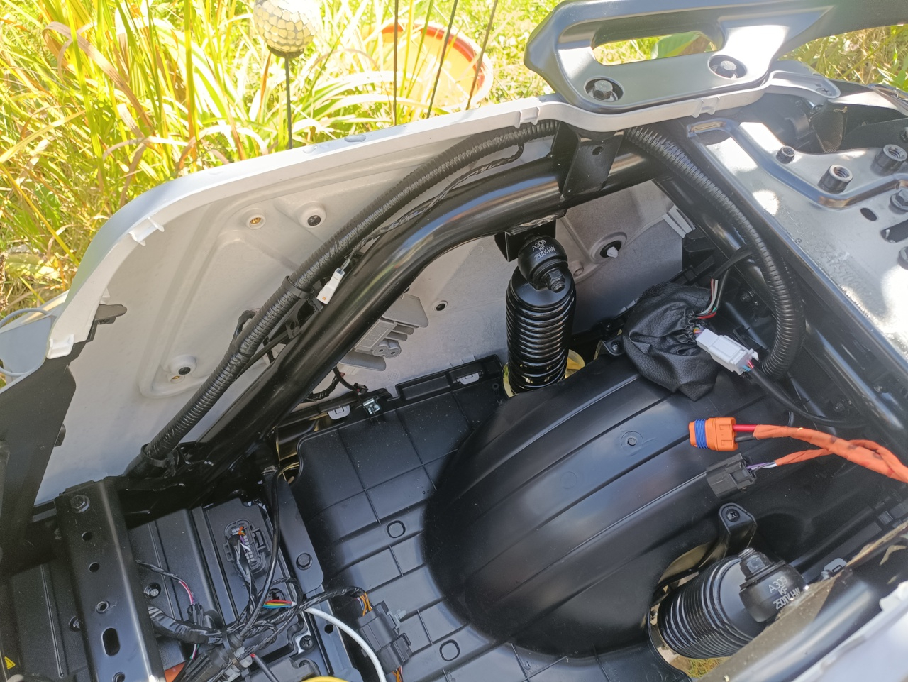

Ich habe heute des Helmfach ausgebaut, um einen Gepäckträger zu montieren.
Anleitung:
- Ladebuchse im Helmfach lösen und herausziehen
- Sattelscharnier lösen und Sattel abbauen
- die vier Schrauben lösen und Helmfach nach oben herausziehen. Achtung: Die Beleuchtung des Helmfachs hat auch ein Kabel, das hängenbleiben möchte.
10er Schlüssel oder Nuss für alle Sechskantschrauben.
So sieht es unterm Helmfach aus:
