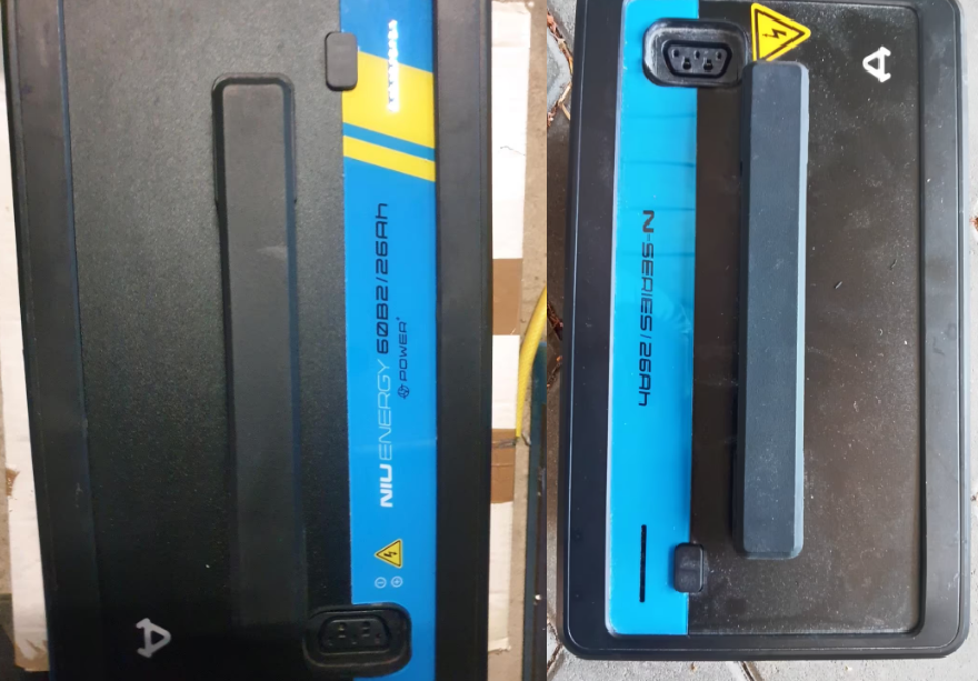

Steff_86
Beiträge: 7
Registriert: Sa 22. Mai 2021, 18:12
Roller: NIU NQI GT
PLZ: 8
Re: 60V/35Ah Akku Problem
Beitrag von Steff_86 »
Alles klar, vielen Dank!
Funktioniert bei mir leider nicht. Dann muss ich mich wohl wieder nach einem neuen Akku umschauen...
Weiß jemand, ob diese Modelle kompatibel sind?
Vielen Dank und LG
Stefan
