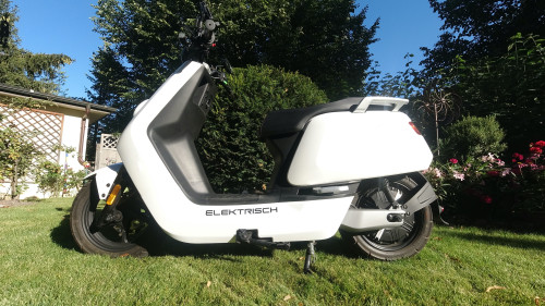

ich bin neu hier im Forum, habe seit 5 Jahren einen Niu N1S, der eigentlich ohne Probleme läuft. 6.500 Kilometer. Aber manchmal setzt schlagartig der Antrieb oder der Boschmotor aus. Da macht es im Hinterrad KLACK, ziemlich laut, und nix geht mehr. Aber nur eine Sekunde. Ich nehm das Gas weg, gebe wieder Gas und weiter gehts. Alleine, zu zweit, auf der Ebene, Berg hoch, immer mal wieder. Manchmal mehrmals hintereinander, dann wieder zwei Wochen nix. Was kann das sein?
Das zweite Problem, er rekuperiert nicht mehr. Ist mir eigentlich egal, weil das eh nicht viel bringt, aber schön wäre es schon, wenn das wieder klappen würde. Vielleicht ist das Problem mit dem Motoraussetzer hier bekannt, und ich krieg einen Tip von euch?
Dummerweise ist der Händler, bei dem ich ihn damals gekauft habe, weggezogen, und so gibt es hier in der Nähe keinen der mit helfen kann.
