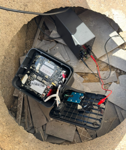

Ja das ist eine Arbeit welche ich am Wochenende auf einem abgelegten Garten versuchen werde. Ein einstellbares Netzteil habe ich.
Gehe ich dann genauso vor, wie ich die einzelnen Abschnitte durch gemessen habe? Also mit Krokodilklemmen an B0 und B1. Ein paar Stunden warten, nachmessen und dann der nächste Pack (B2-B3)?
Nicht so einfach die Lötpunke zu fixieren aber sicherlich irgendwie machbar. Danke.

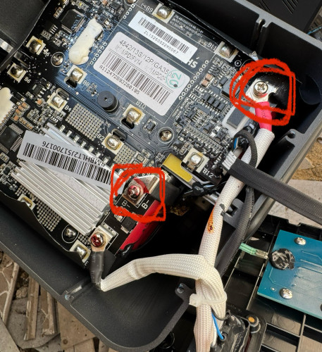

Re: Dauerhaftes Piepen beim Akku vom NiU MQI
Danke. So die letzten Vorbereitungen…
B0-B13 ist an den Lötpunkten.
Könnte ich auch direkt an der Schraubklemmen? Da halten die Krokodilklemmen besser.
Beim anschließen des Netzteils (ohne Strom und Spannung) an den Klemmen gibt es einen kleinen kurzen Funken.
Ich habe diese Akkus noch nie von innen gesehen, nimm das Folgende also mit etwas Vorsicht:
1) Würde ich so machen. Je nach dem, mit welchem Strom Du laden willst, würde ich die Kabel sogar an den Klemmen Verschrauben. Krokos sind nicht unbedigt ideal für höhere Ströme.
2) Wenn es nur ein kleiner Funke ist.... Für Akkuanschlüsse (ich kenn's vom Fahrrad) gibt es sogenannte "Anti-Blitz-Schaltungen", oder auch blitzunterdrückende Steckverbinder (z.B. XT-60/XT-90 mit Anti-Blitz). Oft macht das mittlerweile das BMS, aber wenn nicht (oder Du es umgehst), dann blitzt es halt. Auf Dauer geht Dir da halt der Stecker kaputt, wegen ein oder auch zehn mal mache ich mir da keine Gedanken.
Die Ausgangselkos laden sich schlagartig mit der Energie aus dem Akku.
Das lässt sich vermeiden wenn man das Netzeil anstellt und auf die gewünschte Spannung einstellst und den Strom ziemlich runter drehst.
Vielen Dank an alle. Der Akku funktioniert wieder tadellos. Es hat geklappt, dass BMS wurde wieder reaktiviert nachdem eine gewisse Spannung erreicht wurde. Ich schätze mal um die 45 V.
Ab diesem Zeitpunkt konnte ich dann mit dem Originallader wieder aufladen.
