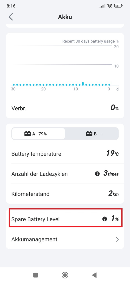

habe mir einen NIU Cargo 6026 bei der Posten-Börse für 999€ in Waldmohr gekauft. Werde darüber einen separaten Erfahrungsbericht schreiben.
Bei Auslieferung war der Ladestand des Akkus bei 0%. Er lies sich aber noch aufladen. Jetzt zeigt er aber eine Selbstendladung von 6%/Tag ohne dass damit gefahren wird. Im Moment bin ich im Gespräch mit der Posten-Börse und warte auf einen Austausch des Hauptakkus.
Darum geht es aber erst mal nicht.
Die Spare-Batterie scheint auch hinüber zu sein. Jetzt zu meinen Fragen:
1) Wo befindet sich diese? Ist die fest auf dem Controller verlötet?
2) Wäre es ein Austausch problemlos möglich (ich bin Elekroniker)?
3) Handelt es sich hier um eine 3,6 Lithium-Ionen-Batterie?
4) Der Roller lässt sich im Moment noch fahren, trotz der defekten Spare-Batterie. Welche Funktion hat diese Batterie denn?
Danke für Euer Feedback.

6prozent wenn die Akkus drin sind ist relativ normal, etwas am oberen Ende des Spektrums.
Die spare battery ist in der Ecu, zentrale Steuerelektronik vorne drin. Die Anzeige mit den 0prozent in der App spinnt aber gerne Mal, sagt nicht viel aus

Die Batterie ist damit die Ecu noch ein bisschen Power hat auch wenn die Hauptbatterie draussen ist. Ob sie funktional notwendig ist, weiß ich nicht. Ist eine normale 16850 linion Batterie eben in der Ecu. Würde da aber nicht rumbasteln solange der Roller sonst keine Probleme macht
