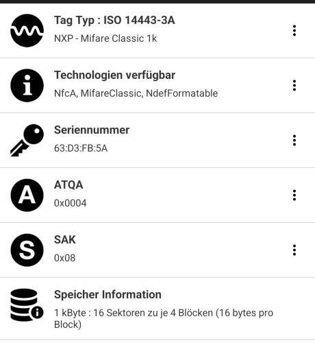

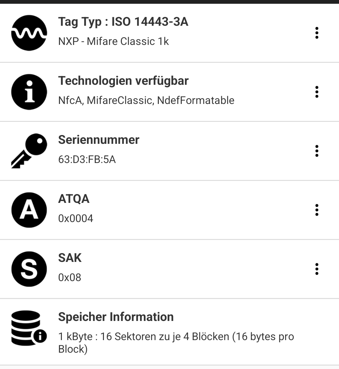

Hier die ausgelesenen Typdaten der NIU Karte:
Vielleicht hat zufällig jemand ein Mifare Classic tag zum testen?

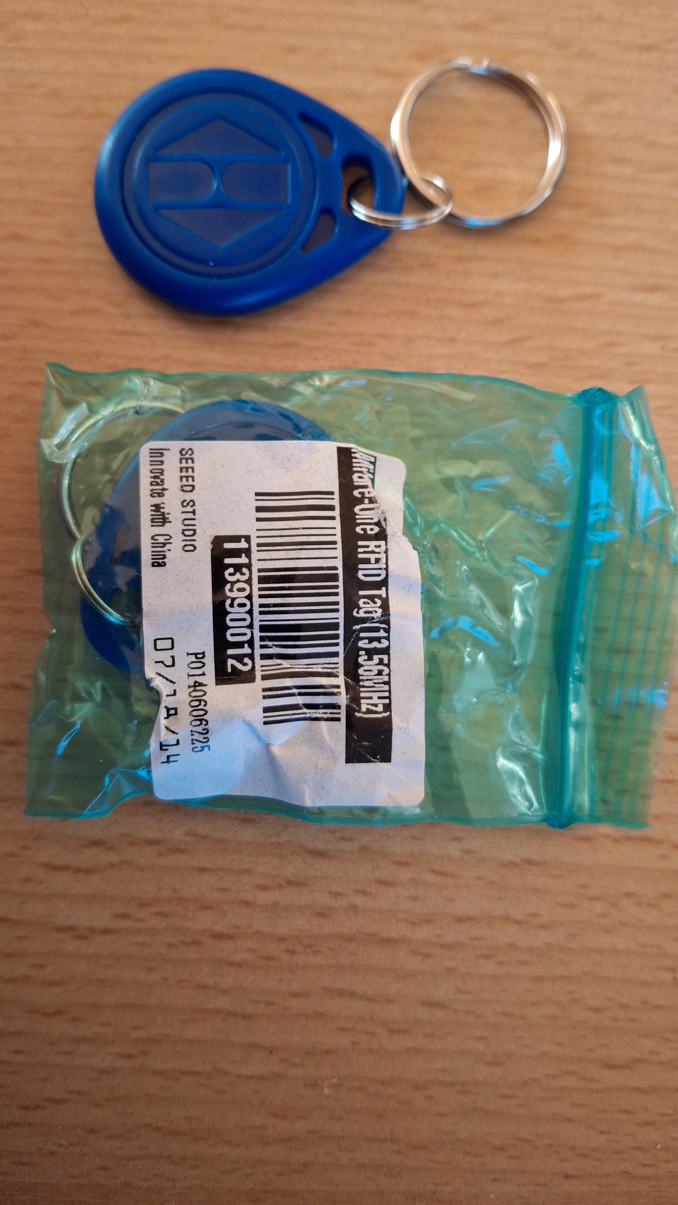

Ich hab in der Grabbelkiste noch 2 Mifare One Tags von Seed Studio gefunden.
Die gehen ohne Problem.
Lag wohl tatsächlich am Protokoll.
Also Fremdtags die Mifare Classic 1k Kompatibel sind, funktionieren.

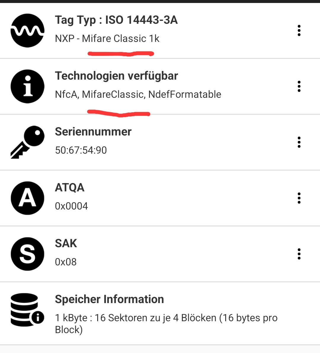

Yep - Mifare 1k passt. Z.B. https://www.amazon.de/dp/B01MY0WK8R funktioniert. Wenn jemand statt 10 Stück für 8.- € lieber einen für zwei € (incl. Porto) haben will, schickt mir 'ne PM.
