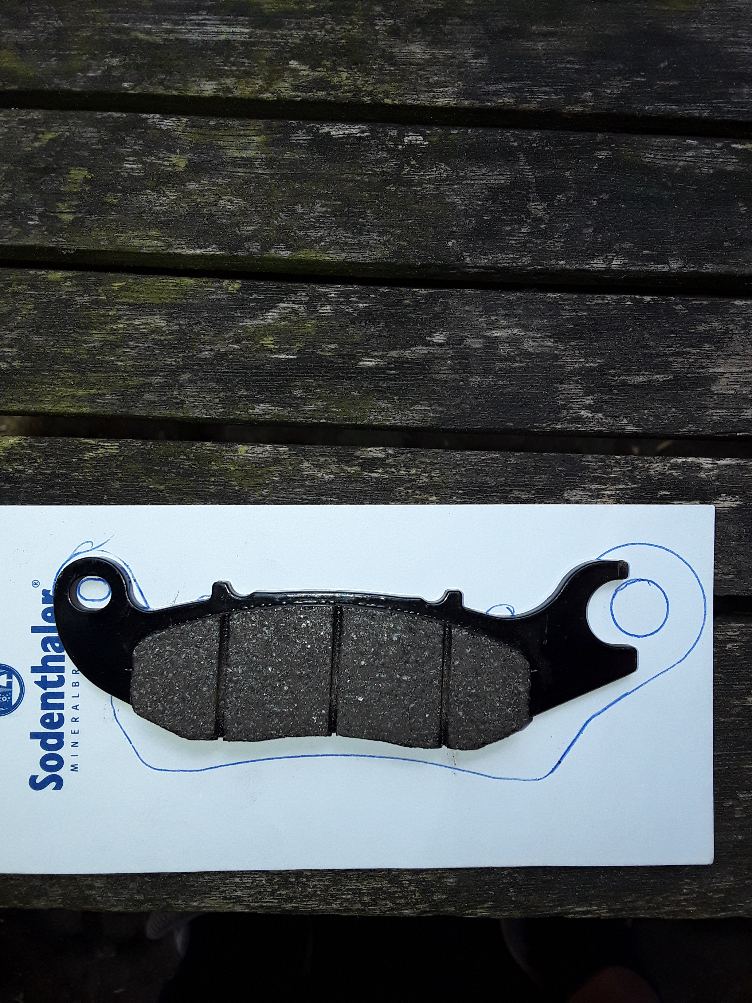

Bremsbeläge vorne ! Muss nochmal fragen wer da mit Erfolg welche von TRW oder ähnlich montiert hat. Die mcb 759 passen wohl nicht immer, gibt wohl verschiedene.

Spricht bei N-GT oder GTS etwas gegen die normalen NIU-Original-Beläge?

Gegen die Originalbeläge spricht sicher nichts, sofern verfügbar. Die von TWR dürften billiger sein.

Die spiegelverkehrten passen.
nur damit ich´s verstehe.
Den "linken" Belag dann nach "rechts" (von der Scheibe aus gesehen) und umgekehrt?
Oder steh´ ich da irgendwie auf dem Schlauch?

Nein genau so ist es. Die Aufnahmepunkte passen und soweit ich gesehen habe schleift auch nichts. Der Belag hat die die selbe Form nur die Aufnahme ist verkehrt. Wem unwohl dabei ist muss weiter nach den Originalen Ausschau halten.

Also ich habe für vorne jetzt die MCB 818 LC gekauft und bis aufs Spiegelverkehrte passen die eigentlich.. Irgendwelche Einwände?
Das Bild ganz vergessen :?

Ich wechsele gerade den Vorderradreifen am Ngt. Wollte auch gleichzeitig die Bremsbeläge erneuern, und die MCB 759 Ec von TRW montieren, aber , die passen nicht. Auf den ersten und zweiten Blick gleich, aber beim Montageversuch festgestellt dass die Bohrungen in kürzerem Abstand sind. Es gab hier glaube ich auch schon in der Vergangenheit das gleiche Problem, kann mit Bj. 2018 und 2019 zusammenhängen, dass hierunterschiedliche Teile verbaut wurden.
Lass jetzt mal die alten drin, die taugen noch etliche Kilometer.
Frage: Wer weiss welche Beläge da passen ? Danke !
