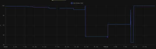

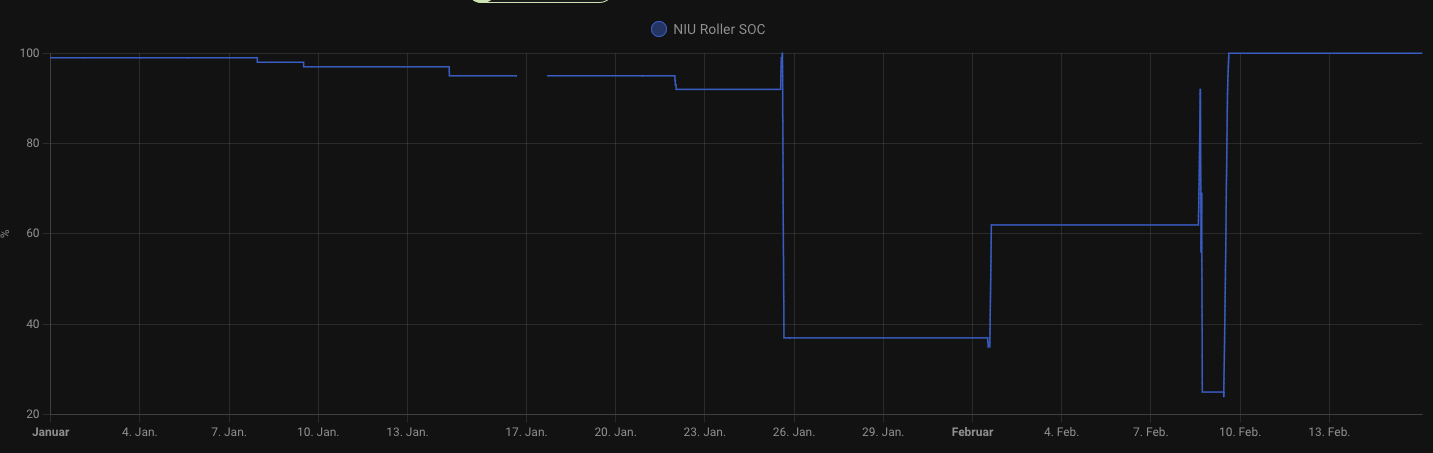

Mein NPro "damals" hat auch eine recht hohe "Selbst"-entladung (durch das BMS selbst!) wie bei @Mr.Eight.
Die EVO Akkus sind um Welten besser, ich hab die sogar aktuell eingebaut gelassen. Hab mein 12V Kram (LTE Router, T-CAN) nach der Fahrt Ende Januar abgeklemmt, sodass der 12V Stromverbrauch dann dem Originalzustand entspricht.
Aber seht selbst im Verlauf. Glaube einer von den noch verbliebenen EVO/100 Fahrern hier im Forum hatte ein starken Verlust von 1-2% pro Tag. Da muss dann aufjeden Fall was Faul sein.
Von 1.Jan bis jetzt. Ja ich bin zwischendrin mal gefahren, als sich die Sonne raus getraut hat.
Achtung an die Sommerfahrer!
