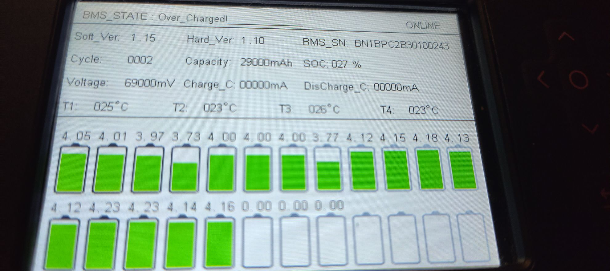

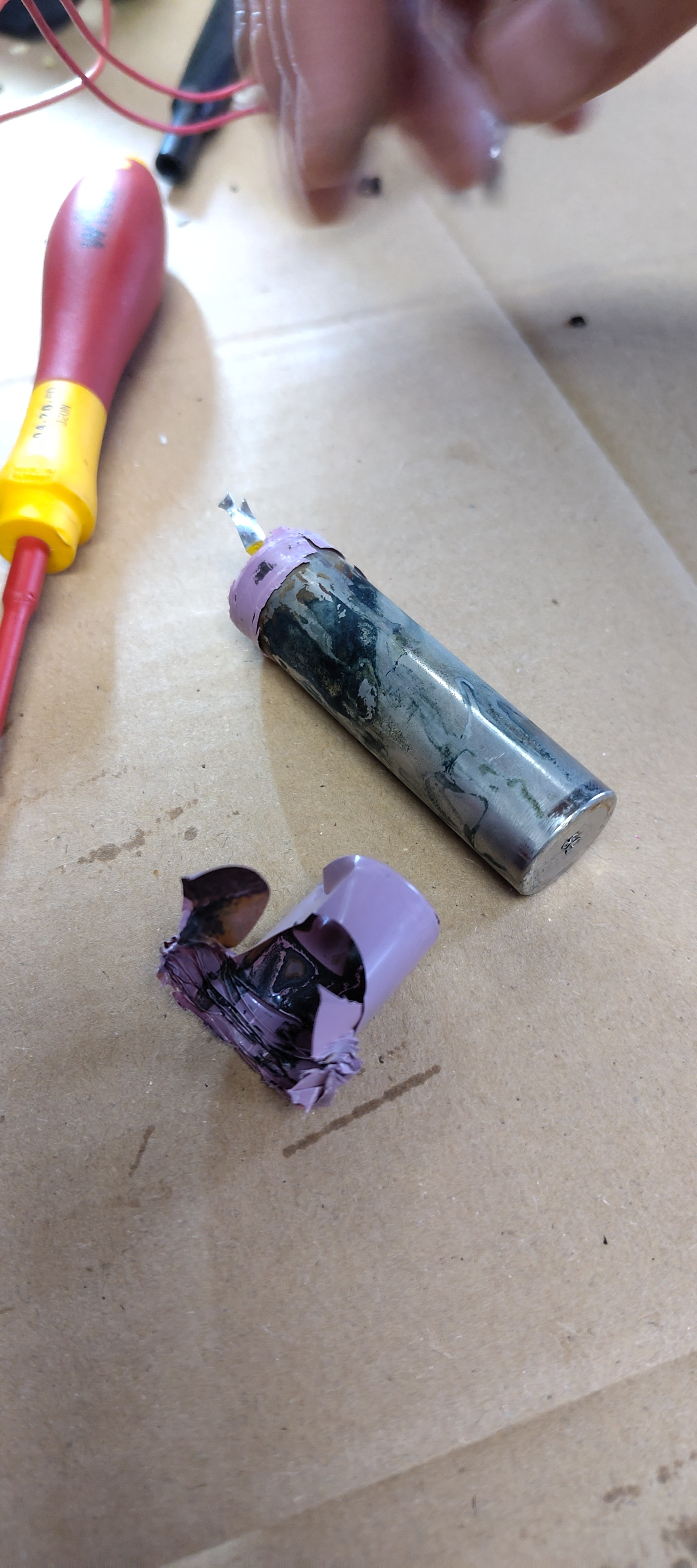

Das Balancing ist leider recht lahm, weiß jetzt nicht wieviele mA der Balancer macht aber aufjeden Fall nicht viel. Hab zum Thema passend gerade einen NIU-Akku vom Kumpel zwei Zellblöcke getauscht, weil bei jedem eine Zelle die dabei war die den Geist aufgegeben hat und die Zellen vom restlichen Block geleert hat. Eine ist sogar ausgelaufen, sowas hatte ich bisher noch nicht, die Soße hat mit den Zellhaltern reagiert und ging schwer raus und der Kopf/CID ist abgefallen. Bin jetzt aber auch kein Akkuklempner vllt 1-2 Akkus pro Jahr werden gefixt.
Da der Akku länger herum stand, aufgrund Zeitmangels und das BMS abgeschaltet hatte wegen dem Zellblock (komplett! nichtmal das H1 konnte Daten auslesen), sind die Spannungen recht durcheinander, plus die eingebauten nur halb geladen.
Hab dann einfach den Lader extrem gedrosselt dran und jetzt sind zwei Tage herum, das BMS hat nur so 0,1-0,2V geschafft die Zellen anzugleichen. Helfe nun extern nach.
->Daher wie schon geschrieben wurde, ruhig jedes Mal volladen und dran lassen. Da NIU recht human mit den Zellen umgeht (4,1V herum) muss man nicht gleich Panik bekommen, wenn der voll herumsteht, man verliert keine Ah pro Woche
