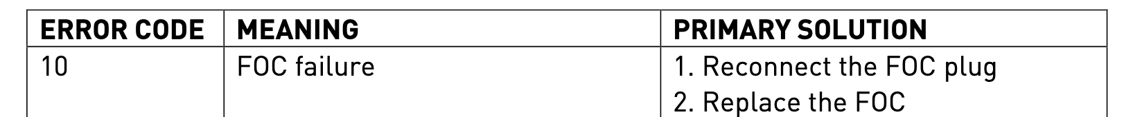

Dieser Fehler dürfte einen fehlgeschlagenen Selbsttest vom Controller bedeuten.
Mit Chance sind nur die Kontakte vom Controllerstecker oxidiert.
