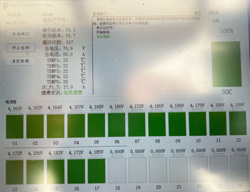

Re: Reichweite N1S
Hallo ,
vielen Dank für eure Antworten.
Der Akku hat 60V 29 AH und ich fahre das ganze Jahr.
Ich habe einmal mit dem hier im Forum vorgestellten Programm den Akku, nachdem ich ihn geladen hatte , ausgelesen.
Das Foto habe ich hier angefügt.
Auffällig ist der Temperatursensor 5 , welcher einen höheren Wert anzeigt .
Zu den Spannungen kann ich jetzt nicht viel sagen .
Spannend wäre es zu wissen , wie es um die Kapazität der Zellen steht.
Viele Grüße Lucky
Viele Grüße Lucky

Re: Reichweite N1S
Ist doch alles im Rahmen mit 71,4V voll geladen.
- Beiträge: 6945
Re: Reichweite N1S
Hallo Lucky,
hattest Du denn von Anfang an denn so niedrige Reichweiten(?), wenn 12.000 km einer Zyklenzahl von 317 (also 38 km im Schnitt) entspricht?
User Gunni schreibt beim N1S etwas von 270 angezeigten Ladezyklen nach etwa 15.000 km.
Die Spannungswerte sind für eine Vollladung OK. Die Werte nach 30 km Strecke wären hier interessanter.

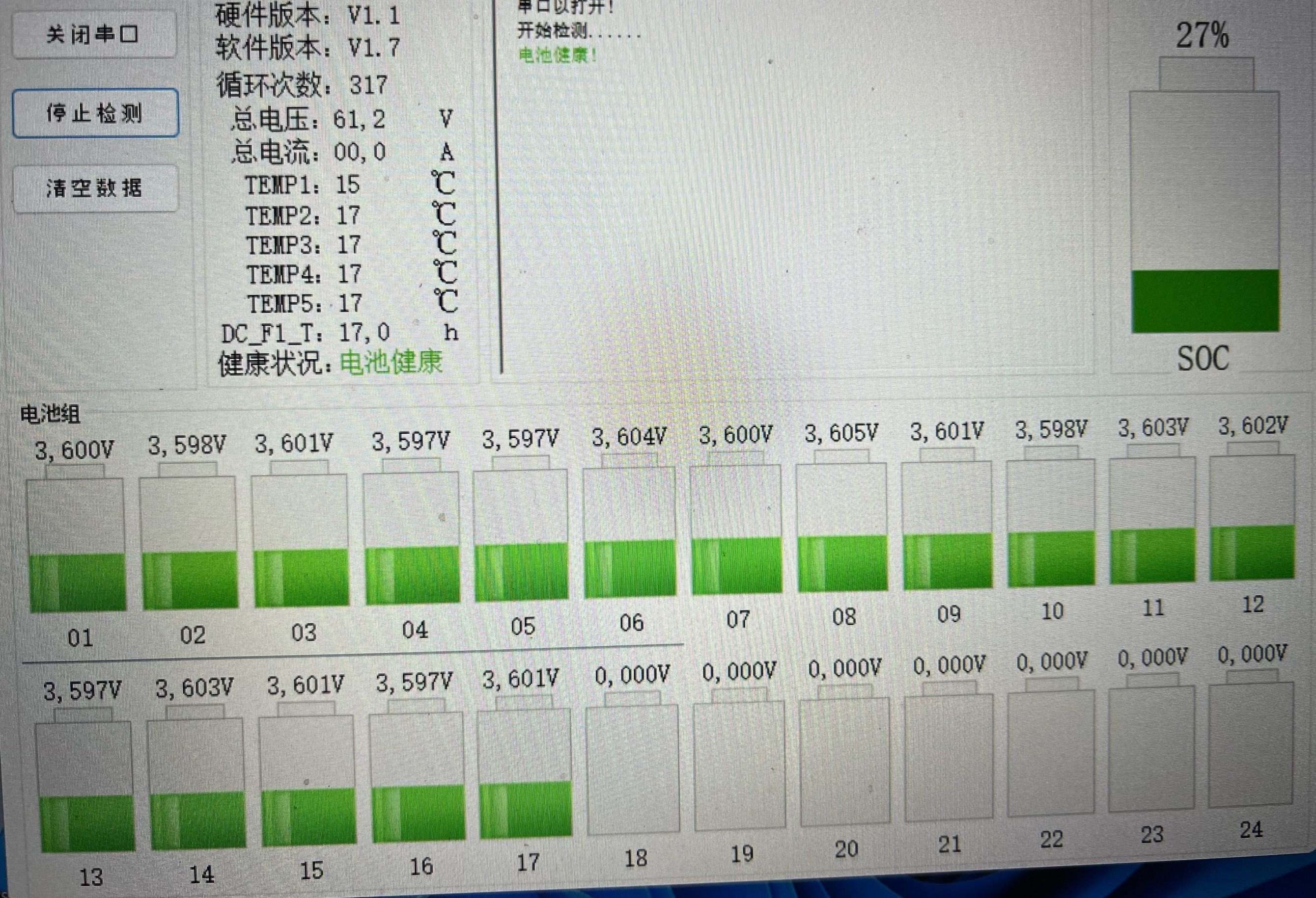

- Beiträge: 12
- Registriert: Mo 15. Nov 2021, 08:04
- Roller: Niu N1S
- PLZ: 45
Re: Reichweite N1S
Hallo ,
die Reichweite war früher höher.
Ich habe nun die Werte bei 27% Akkuladung ausgelesen , bis dahin hatte ich 25 KM gefahren.
Vielleicht wäre ich noch auf die 30 KM gekommen , jedoch musste ich laden , weil ich den Roller brauche.
Ladezeit von 27 % auf 100% (LED grün am Ladegerät) 6,5 Stunden
Kann dies an der BMS liegen?

- Beiträge: 255
- Registriert: Mi 15. Jun 2022, 02:05
- Roller: MQi GT EVO
- PLZ: 67
Re: Reichweite N1S
Hi,
liegt leider nicht am BMS. Die Spannung laut NMC Kurve sind grob die 30% Rest-SOC. Die Zellen sind also verschlissen.
Die Meldung kommt warscheins, weil die Spannung unter Last eventuell unter ein Limit fällt.
