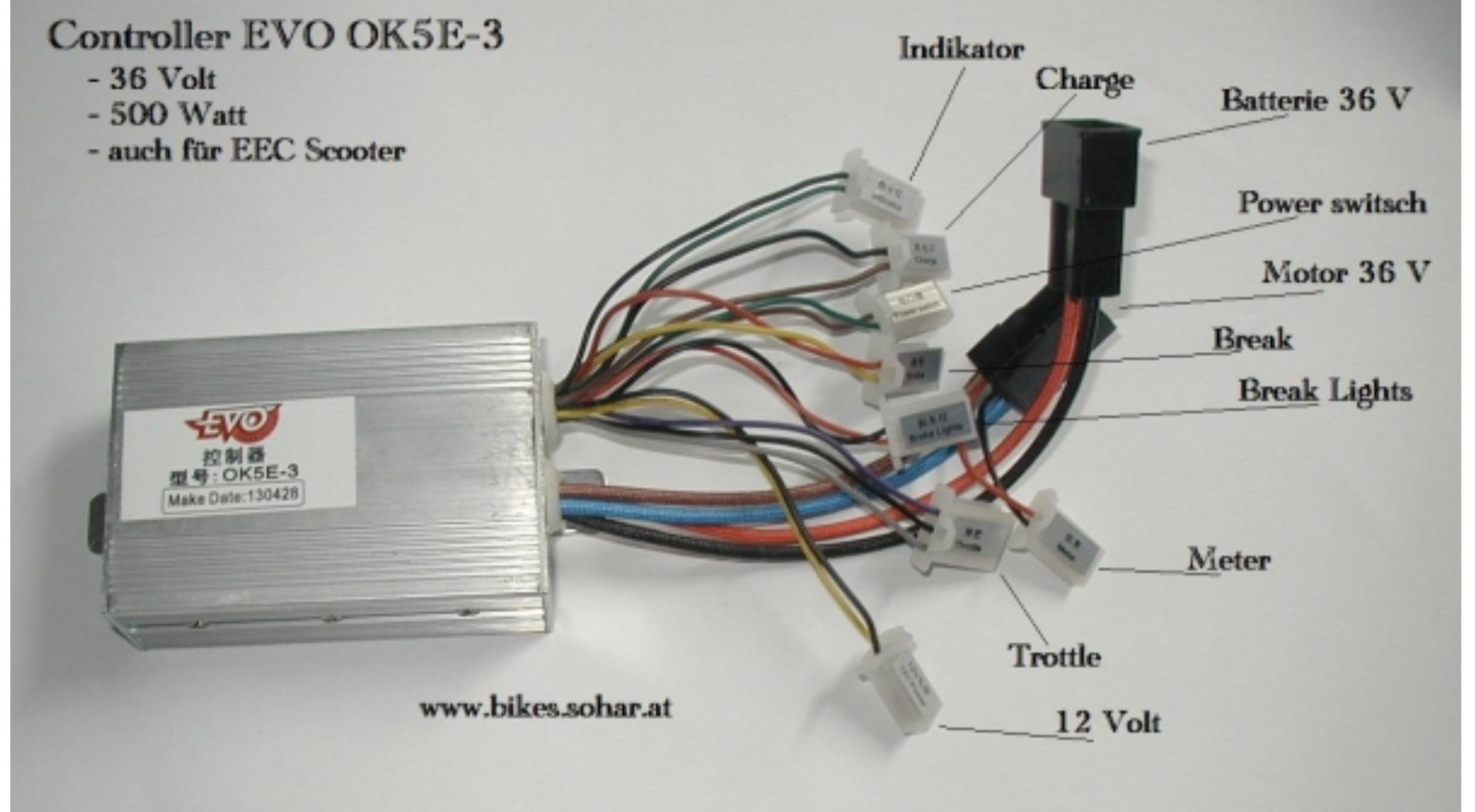

Re: SXT 500 bj2017 Hochgeschwinigkeind von 25kmh nach 20kmh
Beitrag von Kapitän35 »
blauwe kabel ist nicht da 🙈
andere model ecu
