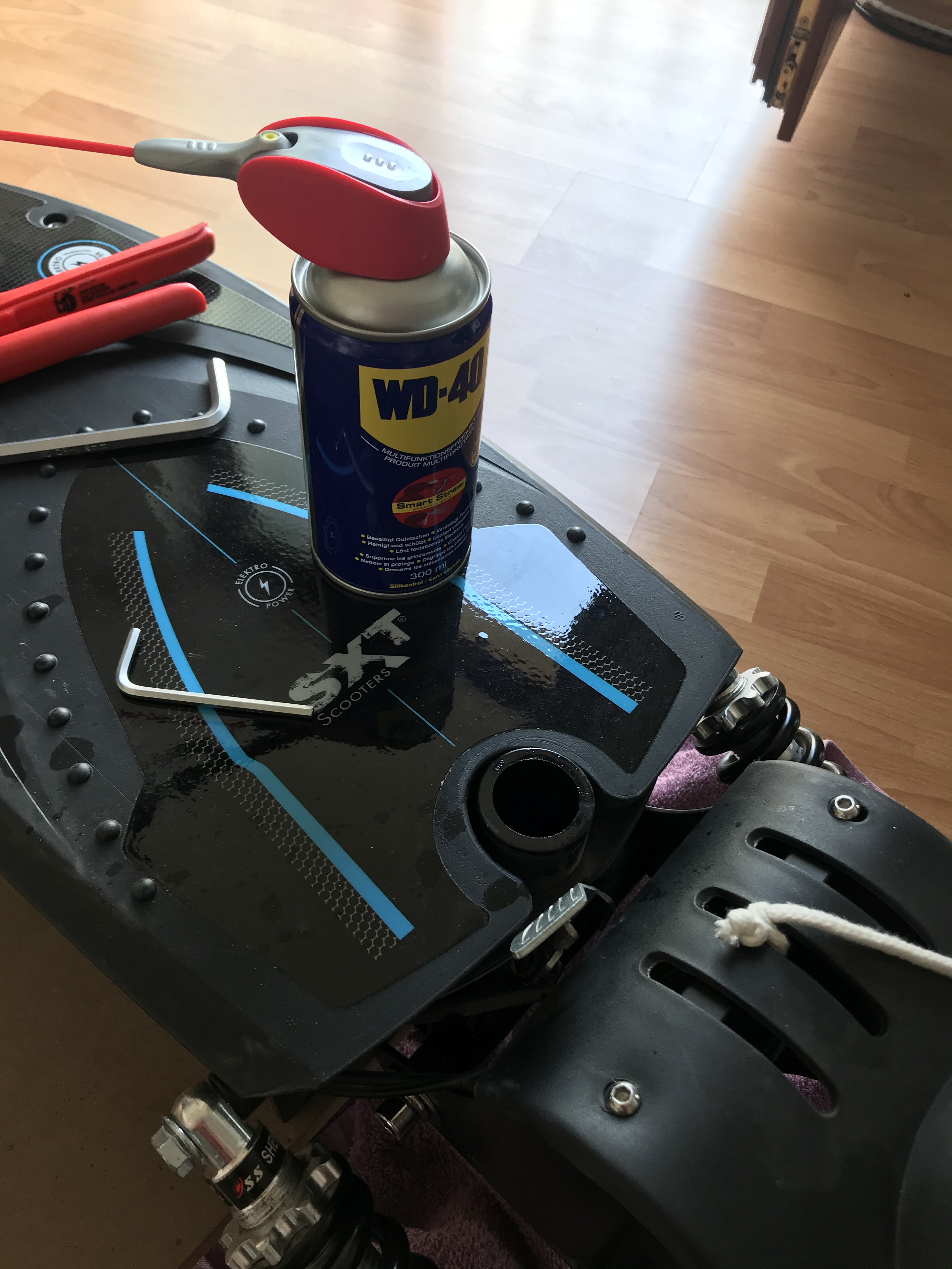

Re: Sattelstange sitzt fest
Moinsen,
hab meine gestern auch bearbeitet.
War wie du schon sagst ein echt guter Diebstahlschutz, aber so ist es doch besser.
Bei mir reichten aber 3 Schritte zum Erfolg
1. WD40 an den Rand der Aufnahmebuchse gesprüht
2. Hebel der Sattelstange geöffnet
3. Rohr nach oben herausgezogen
