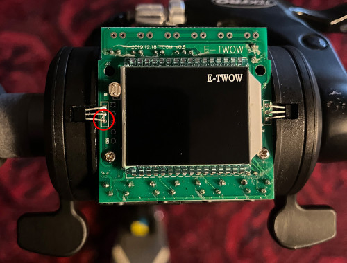

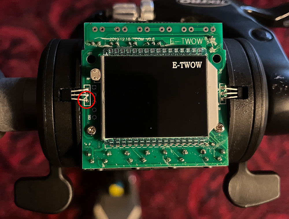

Ich habe die Elektronikbox mal abgenommen, die Steuerung erfolgt über zwei Abnehmer. Das Hochbiegen des Abnehmers für die Bremse bringt nix, dann läuft der Roller nimmer. Ich müsste den Abnehmer so kurzschliessen, dass der Schleifkontakt keine Auswirkungen mehr hat ...

Hat funktioniert. Habe zwei Anschlüsse des Abnehmers kurzgeschlossen, jetzt kann man (aus DEM Grund) nimmer auf den Ranzen fliegen ;-)
