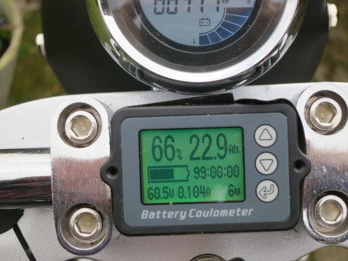

Ich bin eigentlich kein Freund von Schätzen, so 60km müssten aber möglich sein.
So ein Coulometer kosten im Verhältnis zu deinem neuen Akku fast nichts aber dafür läufst du nicht Gefahr unterwegs liegen zu bleiben.
Wie du sehen kannst, sind noch alle Balken im Tacho an, aber der Akku hat nur noch 66% Ladung.
Gruß Harry
