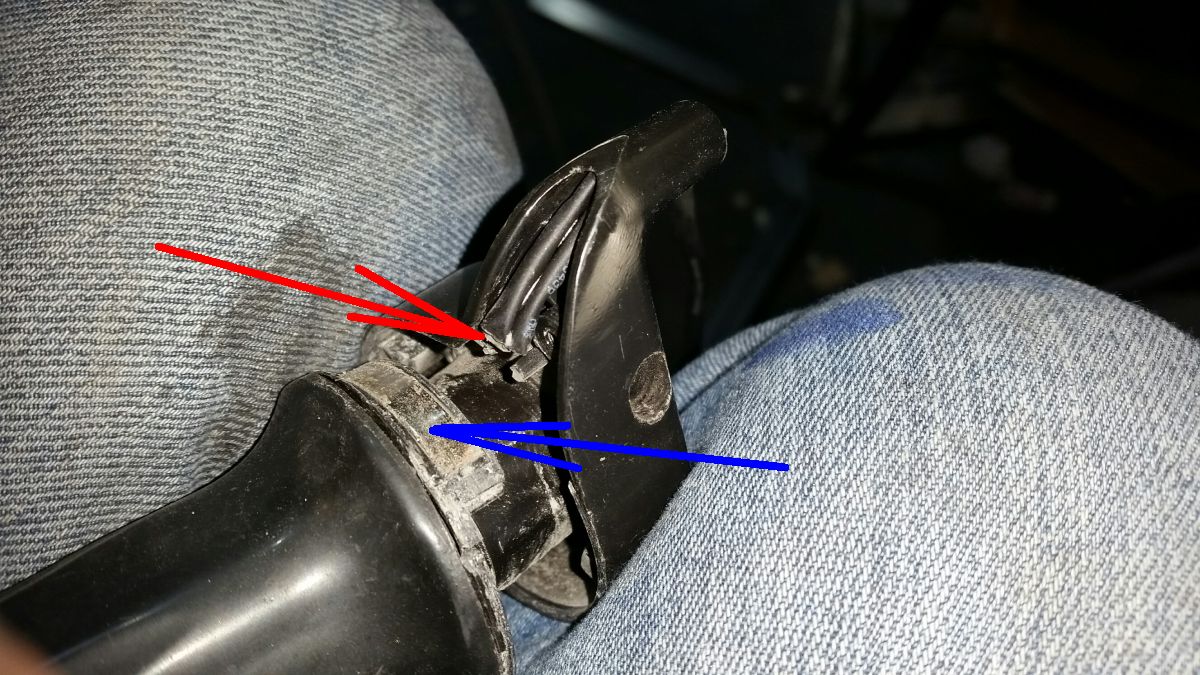

Bei Wiki werden ja so manche Funktionen von Hallgebern beschrieben...aber ich blick das nicht richtig, welcher jetzt bei uns eingesetzt wird....
https://de.wikipedia.org/wiki/Hall-Sensor
Normal schaltet ja ein Hallsensor 1-0-1-0
Hier werden ja aber 5 Volt geschaltet...also von 0 Volt bis 5 Volt.
Hintergrund ist ; der Halldrehgriff dreht ca. 70 Grad und da macht er zwischen 0 bis 5 Volt.
Mein Drehgriff am Verbrenner macht zwischen Leerlauf und Vollgas ca.90 Grad.
Kann man beim Hall-Drehgeber die Drehung auch so verändern, dass er 90 Grad dreht und da zwischen 0 und 5 Volt macht ?
Auf dem Foto sieht man: roter Pfeil ist der Hallgeber
blauer Pfeil ist ne kleine Metallplatte
Danke und Grüße Didi

So sehen die üblichen Chinesischen Hall-Fahrgriffe aus. In meinem Fall sogar mit einem Hi/Low Umschalter, der im Low-Modus die Maximalspannung begrenzt. Prozent bezieht sich auf die Versorgungsspannung, so um die 5V üblicherwerweise:
Das ist also ein propotionales Spannungssignal zum Drehwinkel, nichts digitales.
Wie Du siehst macht auch mein Wuxing nur 70° Drehwinkel. Das kann mit den Limits der verwendeten Kombination von Magnet und Hallsensor zusammenhängen. Vielleicht hilft eine Internetsuche zu "90° hall throttle" oder "90 degree hall throttle" weiter?
Zero gibt bei deren 70° Hall-Fahrgriff gegenläufige Analogspannungen aus (Controller macht dort eine Plausibilitätsprüfung durch Addition bieder Spannungen, was bei jeder Fahrgriffstellung ziemlich konstant sein muss, sonst stellt der Controller den Vortrieb ein), plus einen Digitalpuls im Leerlauf (digital out):
Dein Video behandelt Hall-Schalter, wie sie auch zu dritt bzw. zu sechst in Deinem Radnabenmotor sitzen. Die schalten nur an oder aus.

Der Sensor im Drehgriff jedenfalls gibt eine analoge Spannung, entweder linear oder logarithmisch zur Stärke des Magnetfeldes aus.

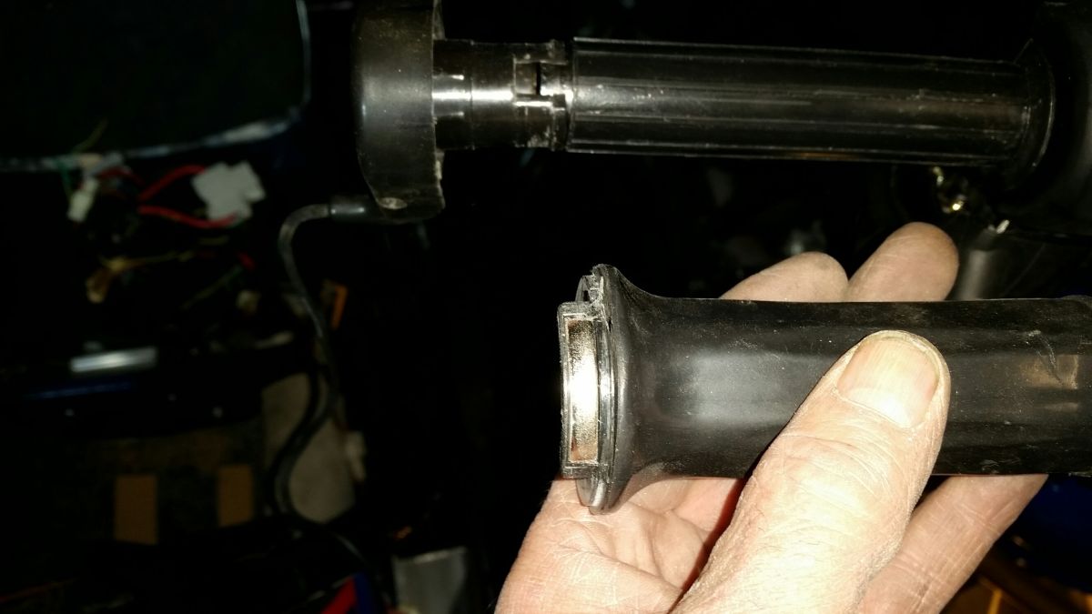

hier noch mal ein Foto vom Drehriff, wo man da die runde Metallplatte sieht...ist das jetzt ein Magnet, oder wie erkennt der Hallsensor den Unterschied von 1-5 Volt ?
Grüße Didi
sorry, wenn ich vieleicht blöd frage...aber ich habs halt noch nicht verstanden, wie es hier funktioniert

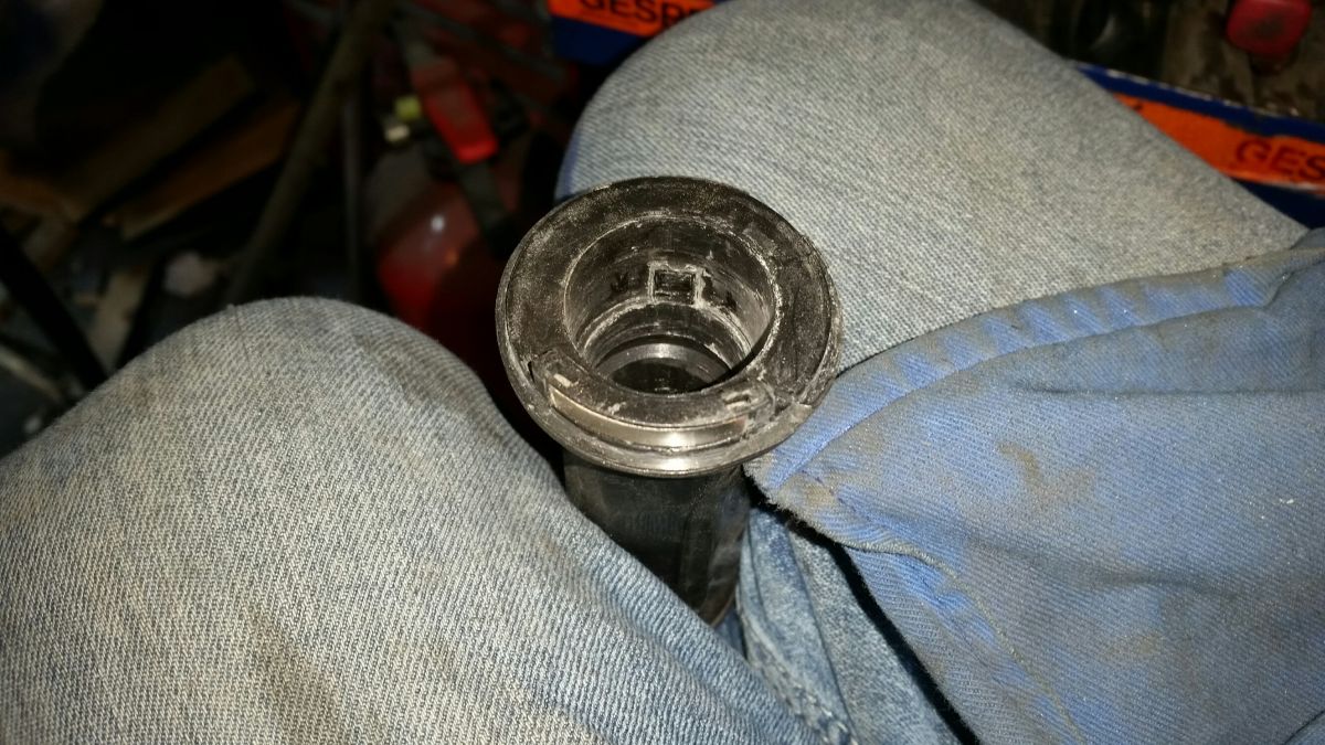

Hier de Drehgriff von Innen...da sieht man die runde Metallplatte mit den 2 Rastnasen
Die Länge, bzw der Umfang der Metallplatte ergeben bestimmt die 70 Grad

Halte einfach ein Stück Eisen in die Nähe der Metallplatte, dann merkst Du, ob das ein Magnet ist.
Die Funktion dieser proportionalen Hallsensoren ist quasi identisch zu eine Potentiometer: An die äußeren Enden 5V Gleichspannung anlegen, und dann misst Du beim Drehen zwischen mittlerem Poti-Pin und z.B. Minus eine Spannung zwischen 0 und 5V beim drehen (variabler Spannungsteiler).
