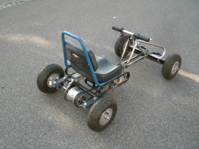

habe mir und meinen Kids ein altes Kettcar umgebaut auf einen 800W- Antrieb der das Kettcar ganz
ordentlich beschleunigt. Da ich niemand kenne, mit dem ich mich zu so etwas austausch kann, bin ich
hier nun Mitglied geworden...
Mein Kettcar habe cih für 3 € auf dem Flohmarkt erstanden, Räder, Bremsscheibe und Kettenritzel hatte ich noch
von einem Scooter-Ersatzteillager, daß ich mal bei ebay ersteigert habe, den 800W - Motor samt Regler habe ich
mir auch in Ebay geschossen...sowie die 3 Lipos à 3S 10 Ah...lackiert ist er noch nicht, da ich noch am Testen bin
und evtl. noch Details umgebaut werden müssen...
Einziger Schwachpunkt, den ich bisher festgestellt habe:
Ohne Differenzial geht das Kettcar nur widerwillig durch die Kurven..hat da jemand eine Idee ?
Ich würde mich sehr über Meinungen, Anregungen etc. freuen...
Gruß,
Andy
Hier mal ein Bild von dem Renner... noch unlackiert, da noch in der Testphase...

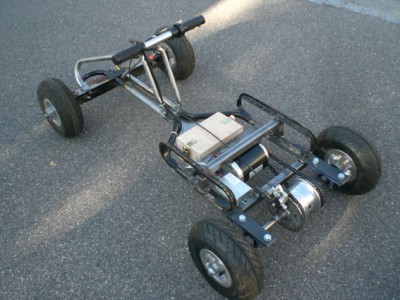

Hier mal von hinten rechts

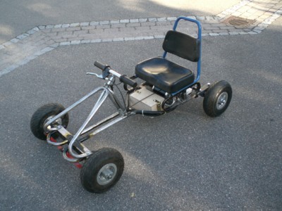

Ohne Sitz

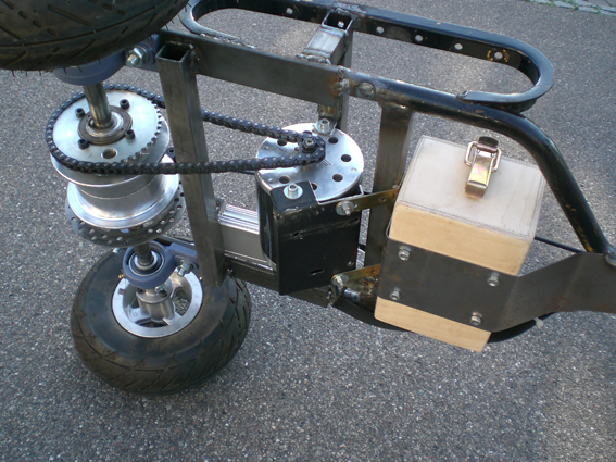

Von unten...

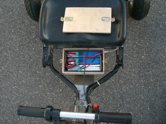

Akkutank aus Holz ;-)

Ein Rad würde aber zwei Bremsen bedeuten - aber das wäre ja machbar. Ist im EL nicht so eine Art Reibekupplung als Differentialersatz verbaut?

Hi, cooles Projekt für die Kids :D . Als Diff würde auch eins vom Rollstuhl gehen gibt es teilweise billig bei Ebay.
