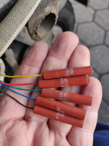

Bei dem schönen Wetter....

Sehr hübsch anzuschauen, fast wie ein Blumenstrauß

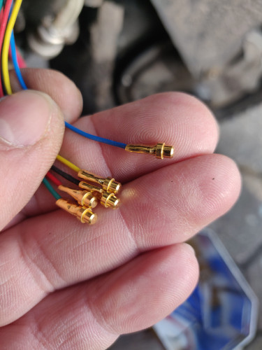

Die Kontakte lassen sich normal wieder trennen, aber nicht wenn sie mit dem falschen Werkzeug gepresst sind....

Ich habe den Stecker komplett rausgeschnitten...
https://youtu.be/23nU1bsutnA
So eine Arbeit wollte ich mir nicht machen.

Ein kleiner Uhren-Schlitzschraubendreher hätte genügt zum auspinnen. Musste ich ja auch machen bei der Überarbeitung meines erider 5kW Motors, war total easy mit dem kleinen Schraubenzieherchen
