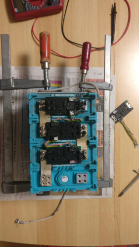

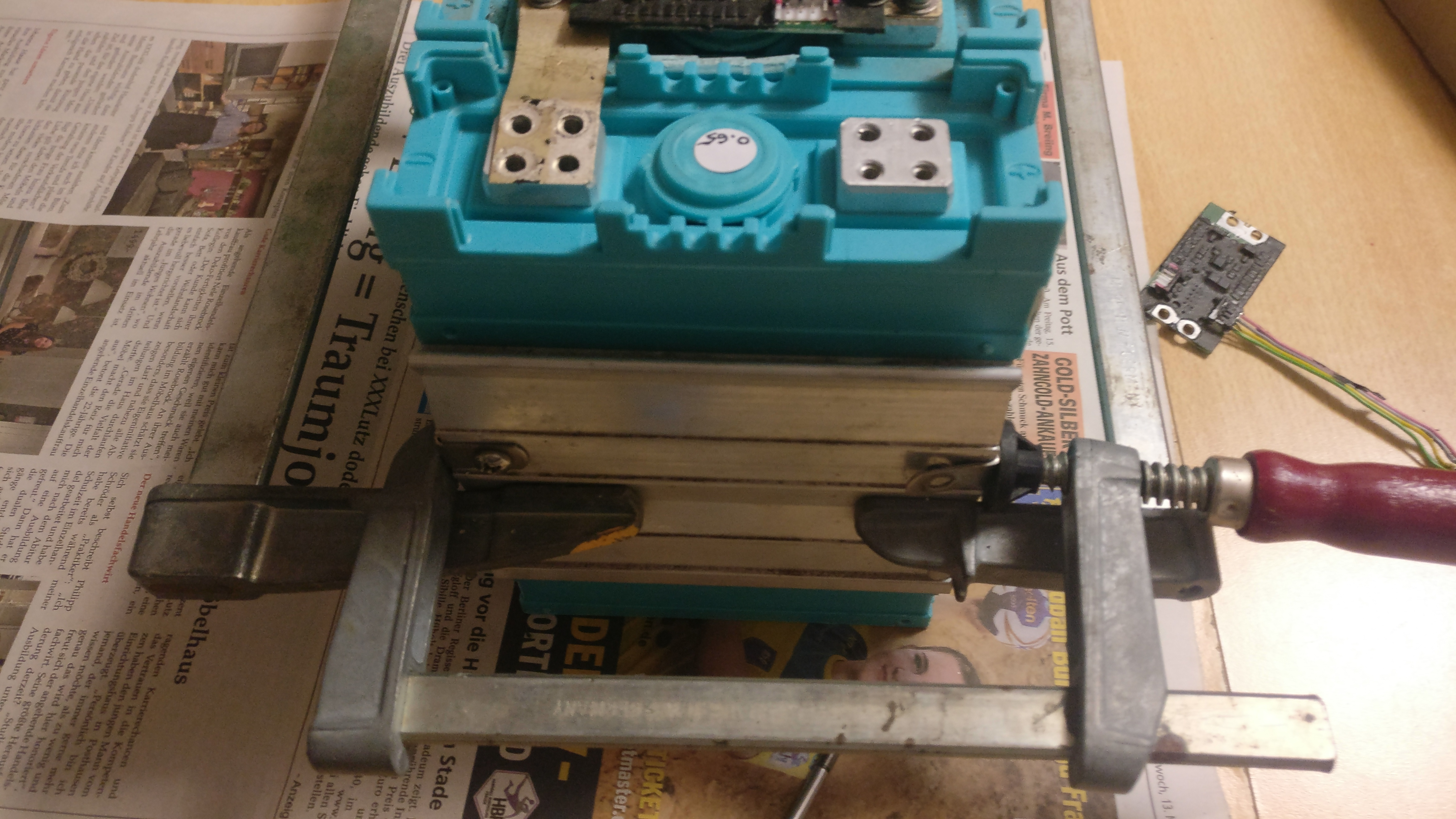

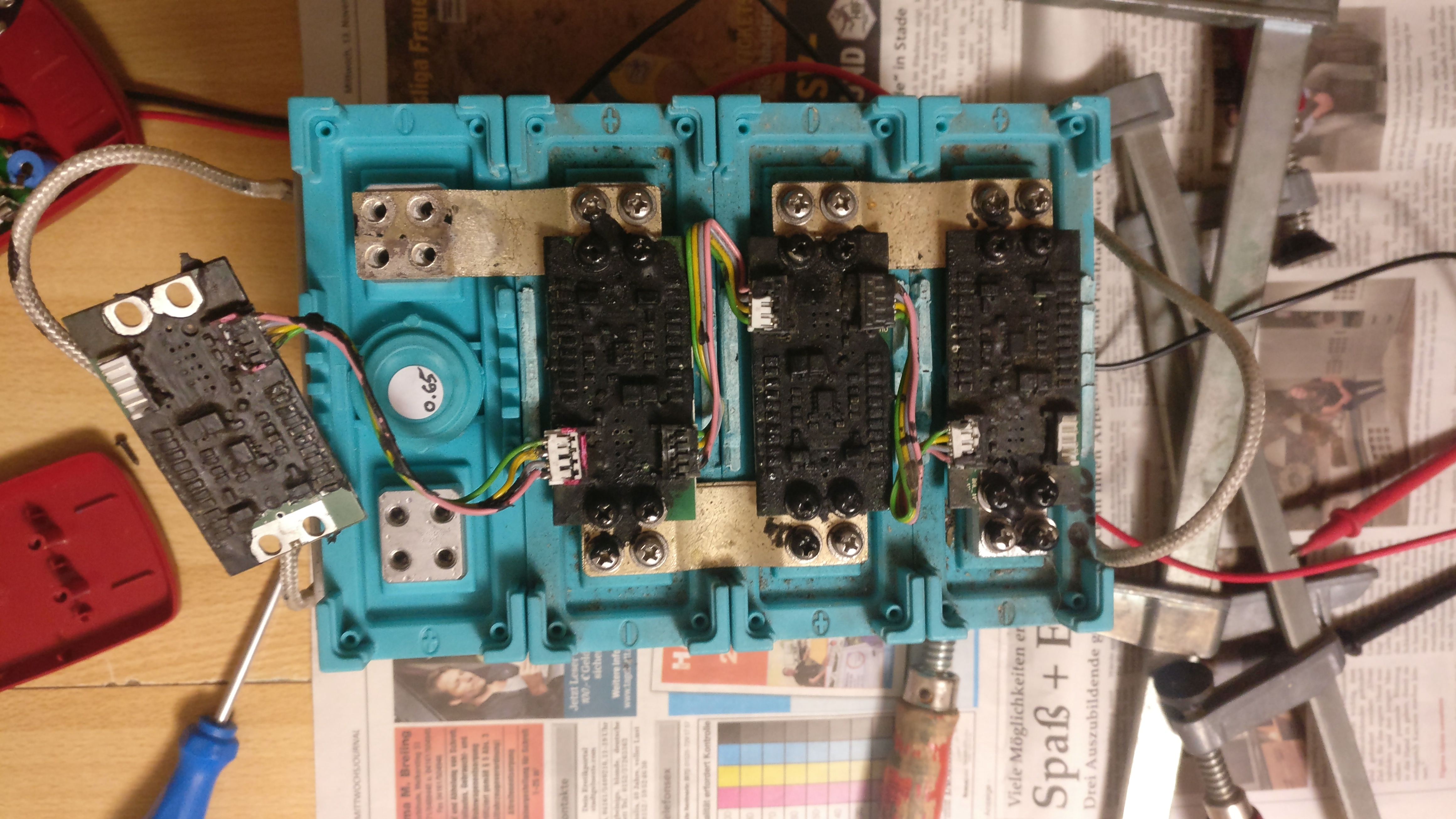

Heute war Mal Zeit den Anfang zu machen.
Alle 4 Zellen haben zwischen 3,30 und 3,31 V also passt.
Schraubzwingen, Hände und passendes Werkzeug geholt.
Die Idee ist alles final mit Wachs einzusprühen um das Wasser von den Leiterplatten fern zu halten.
Die 3 Zellen hatten am 26.09 auch 3.31 Volt, da ist ja fast nichts verloren gegangen.

Re: Roller Nummer 2, 60 Volt Lithium
Ja, kenne ich zu genüge. Ist ja wohl nur ein Block.

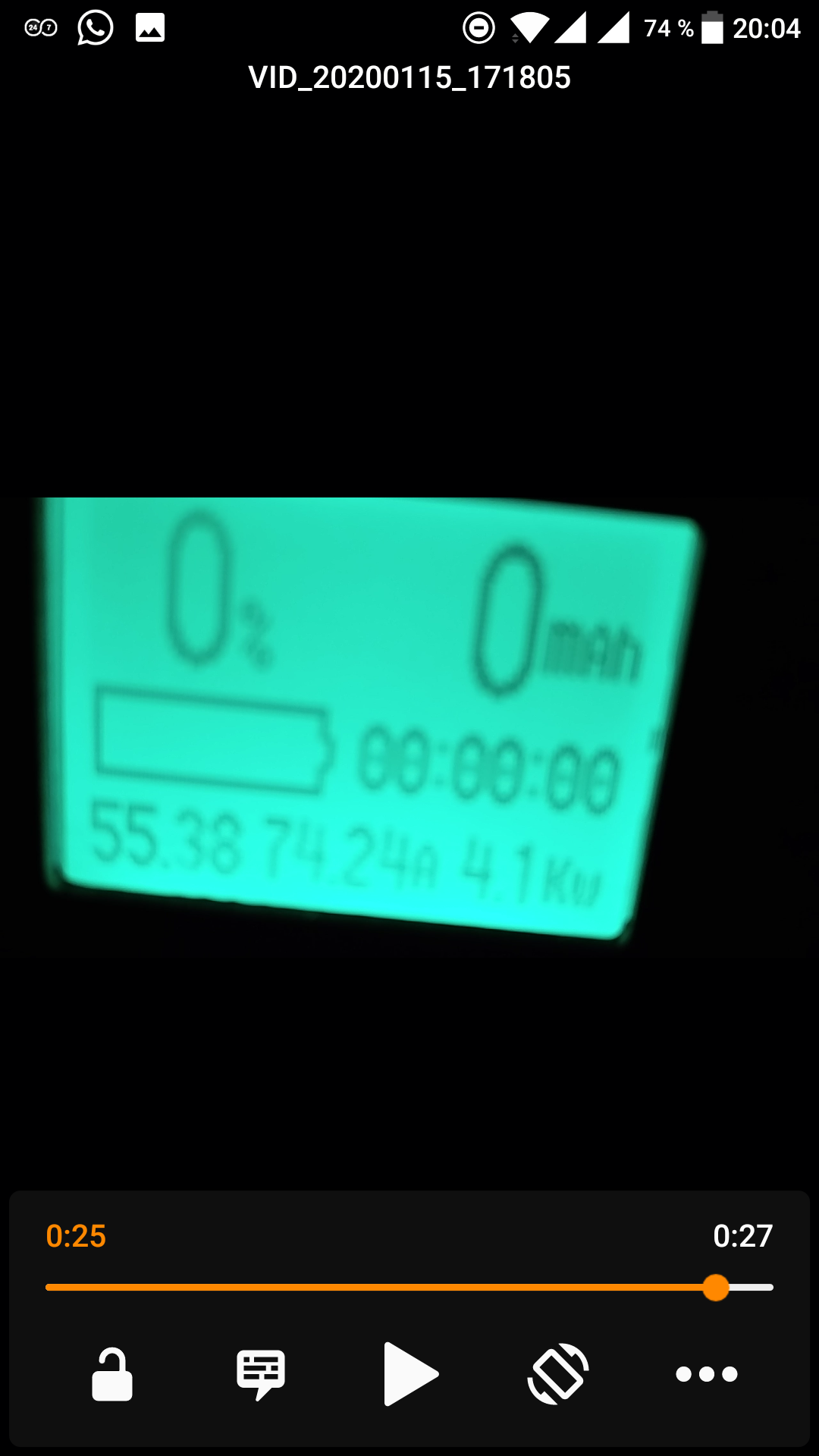

Heute war das richtige Wetter:
Kabelbaum etwas vorgerichtet
Batteriefächer durchbohrt und konserviert
Adapterkabel für Coulometer gebaut
Kabel mit in den offenen Kabelbaum integriert
Alle Blöcke verbunden , Laufprobe auf dem Ständer.
Vollast gegen Bremse zeigt das Coulometer 4,1 kW an.....
55V 74 A, die Bremsscheibe hat keinen Rost mehr.

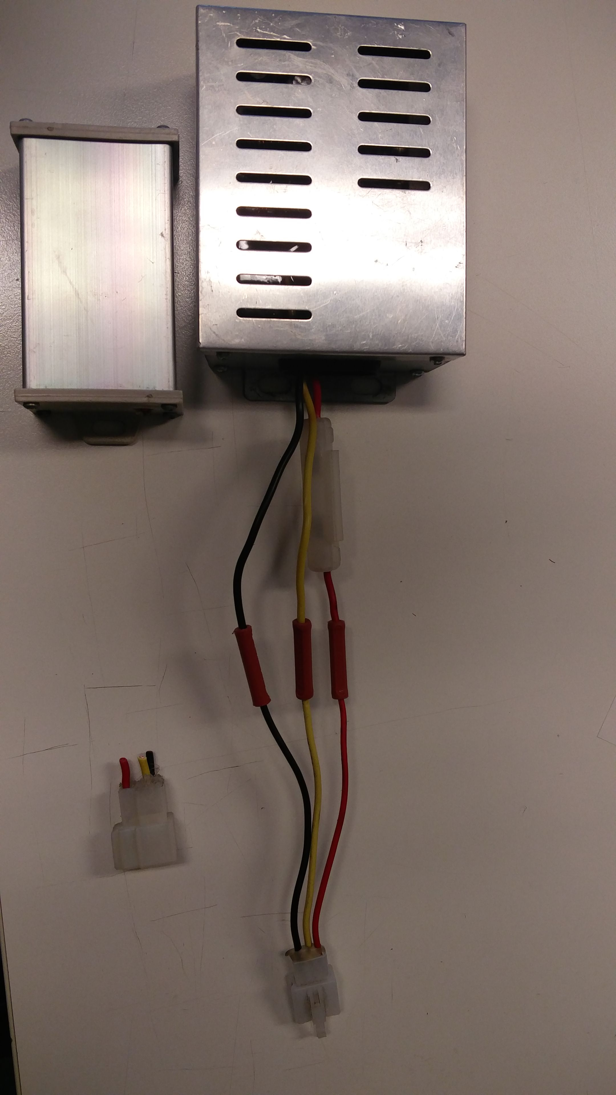

Gerät neu mit alten Stecker versehen, nun fehlt noch der passende Einbauort.
- Beiträge: 19303
Das rechts ist doch der normale 0815 DC-DC-Wandler mit um die 300W, den erider in JEDEM E-Roller aus jenem Haus verbaut hatte?
- Beiträge: 6501
Ja, war einmal deiner
