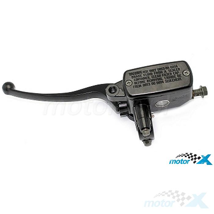

letztendlich muss da wohl die Bremsarmatur erneuert werden, was bei den China-Teilen aber nicht die Welt kostet.
Ist das dieses Modell, was Du hast?
Da könnten Teile vom polnischen Schwestermodell ROMET EV1 passen:
https://www.motor-x.de/mp/romet/ev-2/bremsanlage

Wenn du von Bremsarmatur redest muss dann alles entlüftet neu befüllt usw werden?

ich hatte ja noch den Link mit möglichen Teilen oben angehängt. Das sind aber die Teile für Einzelbremse (also kein CBS).
Keine Ahnung, ob dein 2018er schon eine CBS-Bremse (vorne) hat, die mit der Hinteren gekoppelt wäre. Vermutlich erst beim neueren Modell.
Wenn es der alte Bremstyp ist, wäre der linke Bremshebel ausschließlich für die Hinterrad-Bremse zuständig.
Komplett befüllter Satz Armatur/Leitung/Bremssattel ist zumindest bei den Polen nicht verfügbar. Also nur die Linke Bremsarmatur dort zu bekommen.
Die muss nach Anschluss an die Leitung natürlich befüllt und das Bremssystem entlüftet werden. Alle 2-3 Jahre sollte man das aber ohnehin erledigen.
Mag also wieder an der Zeit sein.
