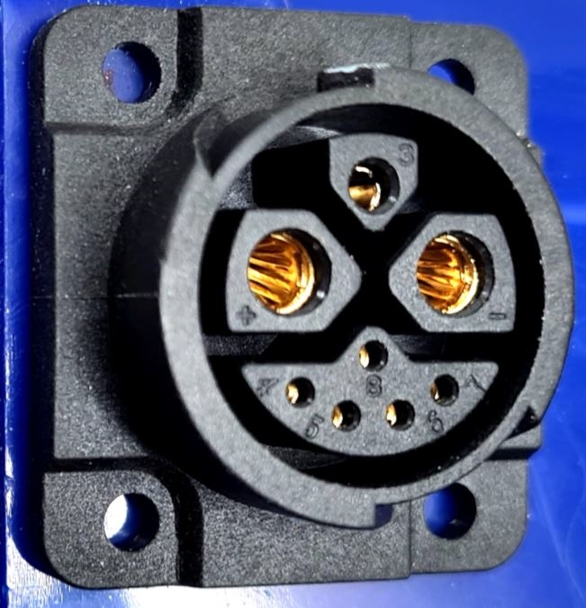

Fehlerfavorit wäre aus meiner Sicht daher ein Kontaktproblem bei den dünnen Pins der Akku-Buchse.
Wohl diese:
Wohl diese:
