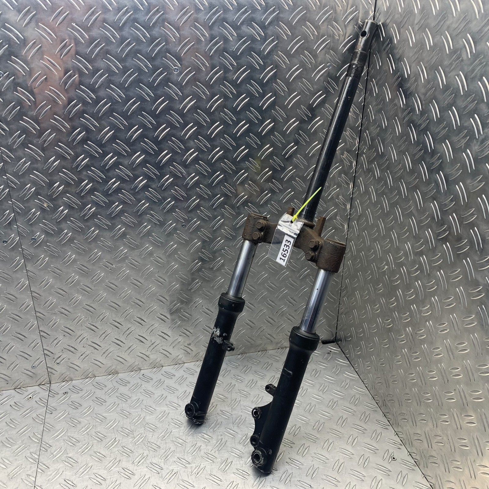

beim Vorgängermodell E-Rider/EFUN Thunder muss alleine zum Einstellen des Lenkkopflagers alles an Lenkerverkleidung und die Teile der "inneren Verkleidung" (die in Natur-Grau) abmontiert werden.
Für den Wechsel des unteren Lagers muss dann sogar das Gabeljoch/ bzw. die Gabel herausgenommen werden. Das ist in der Tat viel Arbeitsaufwand.
Hier mal ein Beispiel (von einem Anderen Roller), was dann noch übrig bleibt:
Da selbst vorzuarbeiten und den Lagerwechsel von der Werkstatt machen zu lassen, setz vermutlich vorraus, dass man den demontiertren Roller zur Werkstatt transportieren kann. Die Andere Lagerschale sitzt ja im Hauptrahmen des Rollers.
Insofern ist, wenn man denn in der Lage ist, den Roller selbst zu zerlegen, oft der selbsttätige Lagertausch in der eigenen Garage, die Lösung.

na wenn Du schon so weit gekommen bist, fehlt ja eigentlich nur das Lösen der Konter-Muttern oben,
für die man natürlich Schraubenschlüssen / Engländer großer Maulweite und einen Hakenschlüssel braucht.
Herausforderung ist danach (auch für die Werkstatt) die Lagerschale direkt auf dem Gabeljoch (wohl mit Heißluft und Gewalt).
Die Lagerschalen aus dem Rohr am Hauptrahmen auszutreiben, ist dagegen gar nicht mal so schwierig.
Die Maßtolleranzen in dem chinesischen Fahrzeugrahmen sind vermutlich nicht so prickelnd, Neue Lagerschalen da reih-um mit leichten Hammer-Schlägen auf Splinttreiber nach und nach einzutreiben richtet da nach meiner Erfahrung kaum neuerliche Schäden an.
