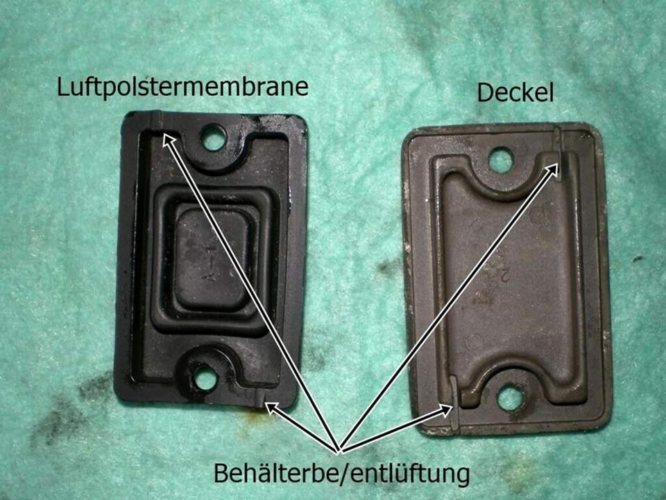

es muss ja vorher schon etwas an der Bremse geschliffen haben, dass es da so heiß wurde, dass sich Dampfblasen im Bremssystem gebildet haben. Kenne ich sonst nur im Gebirge, wenn ständig gebremst werden muss. Entssteht da Dampf wird natürlich die Bremsflüssigkeit aus den Kolben am Rad verdrängt und fließt zurück in den Reservoirbehälter. Der sollte aber eigentlich eine kleine Entlüftungsöffnung haben. Die war hier vielleicht schon mit verkrusteter Bremsflüssigkeit verstopft und daher hat sich immer mehr Druck aufgebaut. Kondensiert der Dampf wieder fehlt natürlich die Flüssigkeit, die ausgelaufen ist und jetzt wäre Luft ist im System. Wenn die Entlüftung am Reservoir verstopft ist, reicht ggf. pralle Sonne am Reservoir um Druck aufzubauen und die schleifende Bremse macht dann den Rest. Woran es lagund wie es um die Bremse steht ist aber wohl jetzt das geringste Problem, gegenüber dem vermutlich überhitzten Motor bzw. Motor-Controller.

Die Bremsflüssigkeit war kristallklar, keinerlei Rückstände oder Ablagerungen. Der Behälter hat definitiv keine Entlüftung und beide Behälter waren randvoll, was ich so nicht kenne. Nach Entfernen eines Drittels der Flüssigkeit funktioniert die Bremse wieder ganz normal. Ein Schaden ist nicht entstanden, der Motor läuft nach Abkühlung wieder normal und auch die Leistung passt. Heute nach Tacho knapp 130, schnellerist er zuvor auch nie gelaufen.

Bei der Bremse kann es natürlich schon so gewesen sein, dass der hintere Bremskreis (an dem vorn ein Kolben hängt) von Anfang an überfüllt gewesen ist. Ein sehr kleiner Entlüftungskanal (kaum zu bemerken) sollte da zwar (in der Dichtfläche des Deckels) drin sein, aber wenn das Gummi da voll reindrückt mag der sich schließen.
Eigentlich sollte ja immer noch ein Luftpolster vorhaden sein. Hier war es offenbar zu voll. Da die Flüssigkeit im Kolben am Rad sicherlich heiß wurde, hat sie sich weiter ausgedeht und die Bremswirkung verstärkt. Wenn Dampf entstanden wäre, hätte es beim Öffnen des Behälters wohl gespritzt und es wäre allein schon wegen dem zu erwartendem Wassergehalt der Flüssigkeitstausch ratsam. Offenbar ist die Flüssigkeit aber nur Übergelaufen. Die Ungewissheit ob jetzt Blasen im hinteren Kreis sind, hast Du mit der Handprobe "fühlt sich normal an" ja ausgeräumt. Vielleicht macht trotzdem der Tausch der Flüssigkeit sinn und man könnte dabei auch schauen, wie die Beläge aussehen: Verglasung dirch die Reibungshitze wäre nicht unnormal. Sicherer wäre dann die Erneuerung der Beläge hinten.
