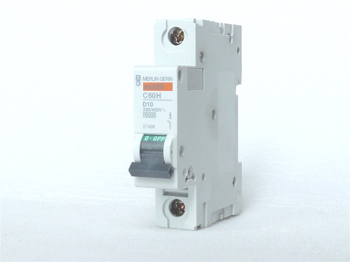

wiewennzefliechs hat geschrieben:...... wesentlich höherer Strom fließen. Dagegen gibt es etwas von Ratiopharm:
Ein Sicherungsautomat mit einer trägen Auslösecharakteristik von C bzw. noch besser D ist da aber bedeutend preiswerter.
Gruß Harry
