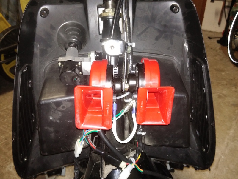

Noch ein kleines Projekt von heute:
Die "Kinderhupe" wurde ersetzt durch eine "Killerhupe"
http://www.amazon.de/gp/product/B004ALFEK6
Zugelassen mit Prüfzeichen und allem PiPaPo

Kommando zurück
Ich habe den gestrigen Funktionstest bei ausgeschalteter Beleuchtung gemacht
Mit Scheinwerfer an gibts keinen Ton und das Licht wird auch noch dunkler.
Da ist wohl der DC Wandler mit seinen 12V 7A überfordert
Also leider wieder zurück zur Kinderquäke

Die Hörner gönnen sich allein schon 2x4A
Und jetzt noch extra einen ausreichend großen DC Wandler kaufen/tauschen kostet ja auch wieder extra Geld und Mühe.

Aber so viel kosten etwas kräftigere DC-DC-Wandler jetzt auch nicht. Z.B. von Meanwell gibt es recht robustes, Alf und ich haben auch DC-DC-Wandler von denen an Bord. Und der gescheite Hupton sollte Dir das Wert sein, jetzt kannst Du doch nicht einfach aufgeben

... oder besorg Dir einen zweiten Wandler, den Du parallel anschließt, der aber nur für den Betrieb der Hupe ist.
Vorteil:
- kann etwas kleiner und günstiger ausfallen
- wenn Du hupst, geht nicht das Licht aus
Dirk
Vorteil:
