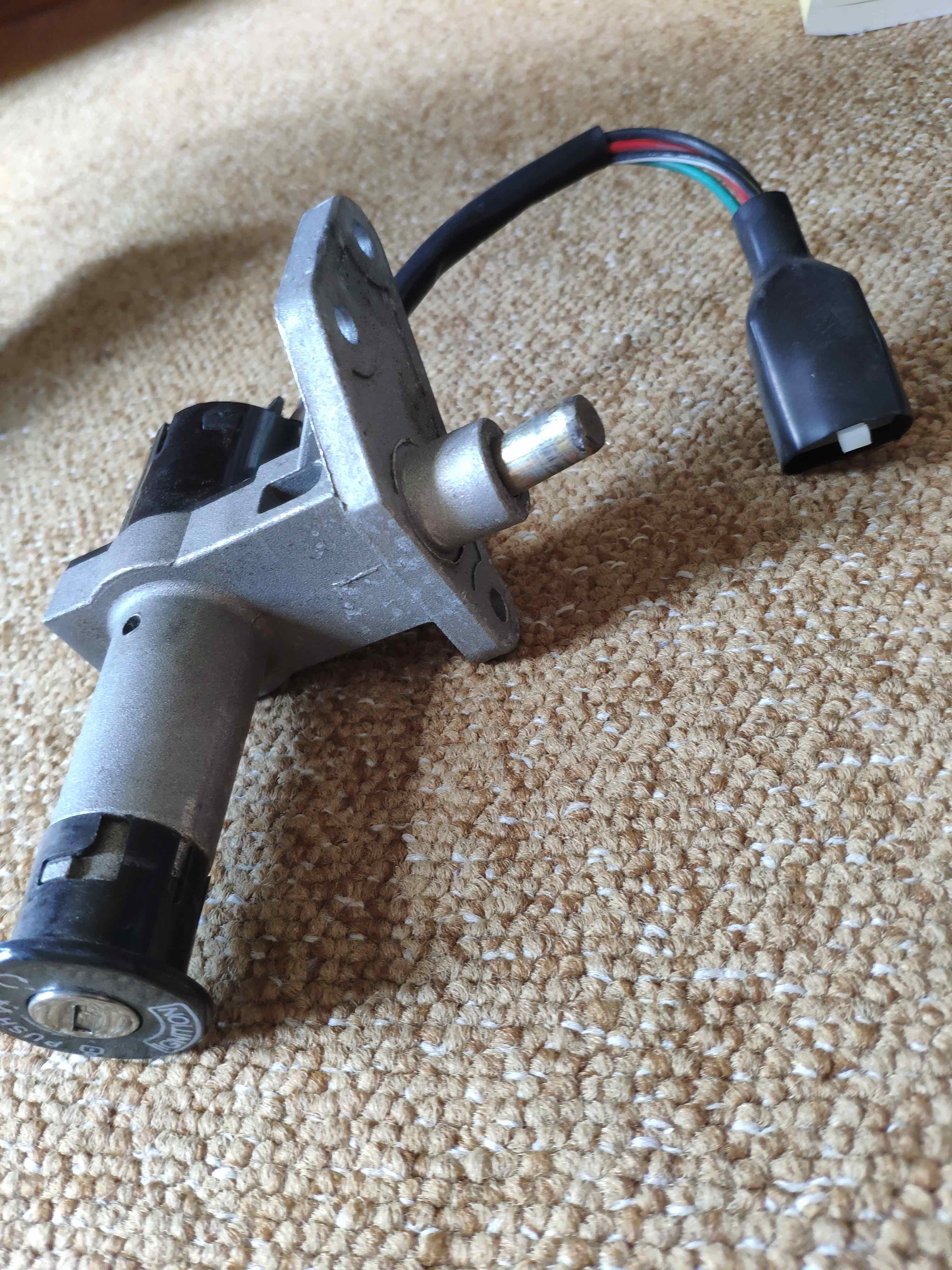

Hier wurde für den Uranus dieser Typ Zündschloss geposted (mag aber verschiedene Modelle geben):
Wie üblich ist das ein Schlosstyp aus einem Benzin-Roller und dort werden zwei-Stufig zwei Kontakte geschaltet (Beim drehen des Schlüssels erst der eine und später beide), weshalb vier Leitungen dran sind.
Beim E-Roller werden aber nur zwei benutzt und zwar die, die erst in der Endstellung des Schlüssels Kontakt haben.
Das Schloss must Du ja eh tauschen und wenn es entriegelt ist, soltest Du es auch ohne Probleme vom Rahmen abschrauben können.
Falls es auch in deinem Roller dieser Typ mit drei Befestigungsschrauben ist:
https://www.ebay.de/itm/372243868479?ha ... ondition=3
An die beiden Leitungen des Zündschloss-Kontaktes der (erst) in Endstellung Durchgang hat, kommt auf die eine Seite die Roller-Leitung (oft Rot) die (permanent) Batteriespannung führt, sobald der Akku eingesteckt ist (falls der Akku schon die Chogori-Stecker mit dem blauen Bajonett-Anschluss hat, mag es komplizierter sein) und auf die andere Leitung (Rollerseitig oft gelb) wird die Batterie-Spannung dann aufgeschaltet (Spannung also nur bei Zündung an). Für den Test reicht dann die Verbindung dieser Kabel. Achtung Controller vorher über Pre-Charege Widerstand (z. B. 1kOhm) vorladen!.
